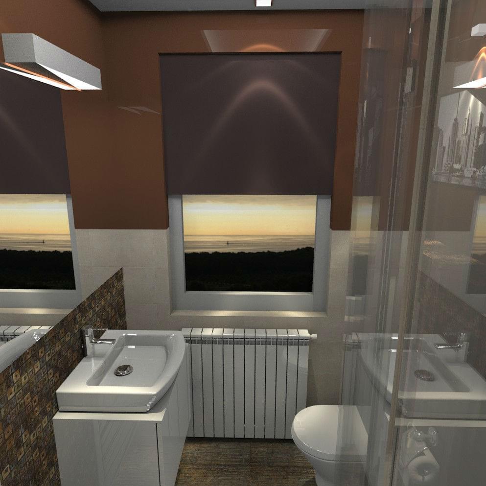

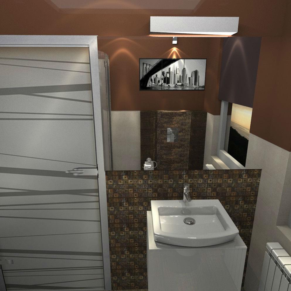

moniss 24.01.2013 12:46 Zgłoś naruszenie Udostępnij Napisano 24 Stycznia 2013 Nie znalazłam płytek, podobnych do mozaiki My Way, więc zastąpiłąm ją najbardziej drewnopodobna jaką miałam. Jasno szare płytki zmieniłam na trochę ciemniejsze, ale mają już inny kształt. Wrzuciłam też oświetlenie: - ogólne to 3 halogeny/LEDy na suficie, - strefowe to kinkiet ledowy/halogenowy nad lustrem i dwa halogeny/LEDy we wnęce kibelkowo-wannowej Najlepiej każdy zestaw włączać oddzielnym przyciskiem. Naprzeciwko ściany z wanną była dosyć zaniedbana, pusta ściana. Umieściłam tam lustro wśród mozaiki, podobnie jak nad umywalką. Tylko musisz sobie wyobrazić, że jest ona z kolekcji My Way Nad wanną do wyboru: mozaika lub szara płytka podstawowa. Jeśli chcesz, mogę dostosować szerokość pasa mozaiki za wanną do szerokości wanny, a ten kawałek w rogu byłby szary. Cytuj Odnośnik do komentarza Udostępnij na innych stronach Więcej opcji udostępniania
marnajola 24.01.2013 13:18 Autor Zgłoś naruszenie Udostępnij Napisano 24 Stycznia 2013 Nie znalazłam płytek, podobnych do mozaiki My Way, więc zastąpiłąm ją najbardziej drewnopodobna jaką miałam. Jasno szare płytki zmieniłam na trochę ciemniejsze, ale mają już inny kształt. Wrzuciłam też oświetlenie: - ogólne to 3 halogeny/LEDy na suficie, - strefowe to kinkiet ledowy/halogenowy nad lustrem i dwa halogeny/LEDy we wnęce kibelkowo-wannowej Najlepiej każdy zestaw włączać oddzielnym przyciskiem. Naprzeciwko ściany z wanną była dosyć zaniedbana, pusta ściana. Umieściłam tam lustro wśród mozaiki, podobnie jak nad umywalką. Tylko musisz sobie wyobrazić, że jest ona z kolekcji My Way Nad wanną do wyboru: mozaika lub szara płytka podstawowa. Jeśli chcesz, mogę dostosować szerokość pasa mozaiki za wanną do szerokości wanny, a ten kawałek w rogu byłby szary. moniss jesteś wielka !!!!!!!!!!! na scianie na przeciwko wanny planowałam fototapete- o lustrze nawet nie pomyslałam, a wygląda rewelacyjnie!!!dzieki za pomysł. co do wanny to skłaniam sie za mozaiką na obudowe, a za płytka szara. dzieki za chęc pomocy!!!! duża łazienkę juz mam z głowy, teraz zajmę sie łazienką przysypialnianą z tubadzin modern punk- Cytuj Odnośnik do komentarza Udostępnij na innych stronach Więcej opcji udostępniania
moniss 24.01.2013 14:20 Zgłoś naruszenie Udostępnij Napisano 24 Stycznia 2013 Też myślałam aby dać tam fototapetę, ale akurat nie miałam nic odpowiedneigo, wiec jest lustro W załącznikach wizualizacje z innym wymiarem luster i mozaiki na szerokość wanny. Cytuj Odnośnik do komentarza Udostępnij na innych stronach Więcej opcji udostępniania

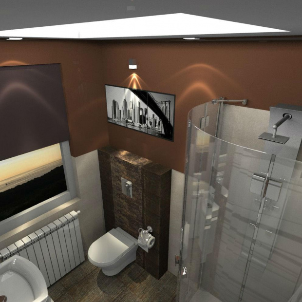

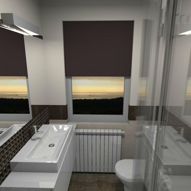

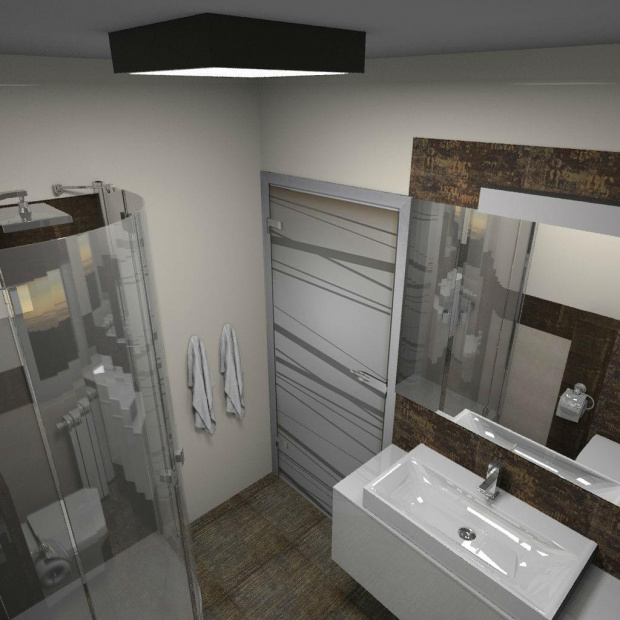

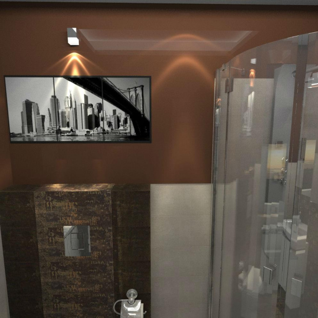

marnajola 21.02.2013 06:39 Autor Zgłoś naruszenie Udostępnij Napisano 21 Lutego 2013 (edytowane) Temat dużej łazienki zamkniety- dzieki serdeczne monis!!Mam kolejną wizualizacje łazienki przysypialnianej i ciagle nie to.to jest naarzie wstępna wizualizacja i bedą poprawki. tylko własnie co??ciagle to nie to, jaka nijaka.moje spostrzeżnia:- kolor farby za ciemny- jaki by pasował??- do wywalenia ten obrazek na wc- blat pod umywalkę szerszy- za dużo dekorów co jeszcze?? dzieki za podpowiedzpłytki tubadzin modern punkhttp://images36.fotosik.pl/387/298dbdb505175df6.jpg http://images39.fotosik.pl/1947/3e3e173842af1d28.jpg http://images34.fotosik.pl/566/6d5b678f0be954d9.jpg http://images40.fotosik.pl/1955/cf8c083b57c06cb5gen.jpg http://images48.fotosik.pl/603/206f04956fa08c50gen.jpg Edytowane 21 Lutego 2013 przez marnajola Cytuj Odnośnik do komentarza Udostępnij na innych stronach Więcej opcji udostępniania
moniss 21.02.2013 12:59 Zgłoś naruszenie Udostępnij Napisano 21 Lutego 2013 Próbowałam z różnymi płytkami, które mam, ale tak czy siak, nie jest to modern punk. Poniżej te moje nieudolne próby ;p Na jakiej wysokości masz parapet okna? Na wizualkach dałam tak jak mi pasowało, czyli na wysokosc stelaża wc (1m) Jakie są wymiary okna? Łazienka jest mała, tak więc kabina prysznicowa ma 80cm, głębokośc umywalki 40cm, stelaż wc płytszy niż standardowy bo ma 8cm + obudowa (a może masz jeszcze możliwość wmurowania go w scianę?), miska wc jest z tych do małych łazienek. Kaloryfer oczywiscie pod oknem (nie ma go na wizce), a grzejnik drabinkowy można dać : - pomiędzy kabiną a wc - pomiędzy drzwiami a kabiną (jeśli drzwi otwierają się na zewnątrz) - na ścianie okiennej, nad blatem umywalki Płytki można dać tylko na wysokość stelaża wc, ewentualnie na wys. drzwi lub kabiny Cytuj Odnośnik do komentarza Udostępnij na innych stronach Więcej opcji udostępniania
moniss 21.02.2013 13:22 Zgłoś naruszenie Udostępnij Napisano 21 Lutego 2013 (edytowane) Jeszcze jeden obrazek z inną kabiną: Pod oknem, w kabinie i w kierunku wc ciemna płytka podstawowa: Dekor pod i nad lustrem: Na środkowej części stelaża - płytka z napisami lub płytka jak przy lustrze. W kabinie i ewentualnie nad stelażem oraz w kierunku drzwi - jasna podstawowa Edytowane 21 Lutego 2013 przez moniss Cytuj Odnośnik do komentarza Udostępnij na innych stronach Więcej opcji udostępniania

moniss 21.02.2013 16:59 Zgłoś naruszenie Udostępnij Napisano 21 Lutego 2013 (edytowane) marnajola, projekt jest ładny i płytki także. Ja osobiście zrobiłabym ścianę pryszicowo-toaletową wyłącznie w ciemnych kolorach (jak na moim ostatnim wizu). Drugą ścianę w kabinie także zrobiłabym ciemną(tu już płytki z napisami) lub z jasną płytką podstawowa, a za kabiną już bym płytek nie dawała. Tak jak piszesz, szafka pod umywalką dłuższa - aż do ściany i zlicowaną z otworem okiennym. Umywalkę bym dała bardziej prostokątną i o głębokości 40cm (tak jak i szafka), bo masz dość wąską łazienkę. Bateria umywalkowa stojąca-szafkowa lub podtynkowa. No i koniecznie pas dekoru nad lustrem, jak na moich wizualizacjach. Na ścianie okiennej dałabym płytki tylko do wysokości parapetu lub do wysokości stelaża wc i dolnej krawędzi lustra (tyle, że stelaż wc dałabym niższy niż na Twojej wizualizacji, taki 100cm) Znalazłam dzisiaj coś takiego: Kolory jak u Ciebie Edytowane 21 Lutego 2013 przez moniss Cytuj Odnośnik do komentarza Udostępnij na innych stronach Więcej opcji udostępniania

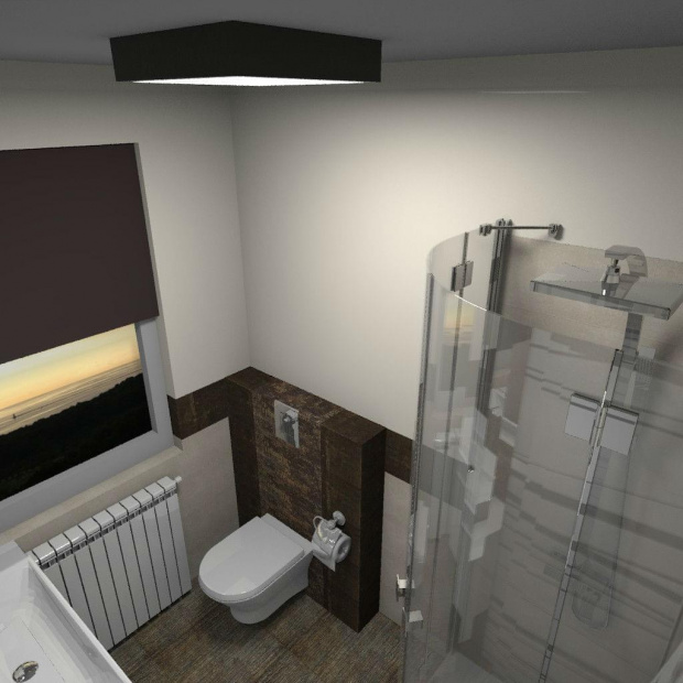

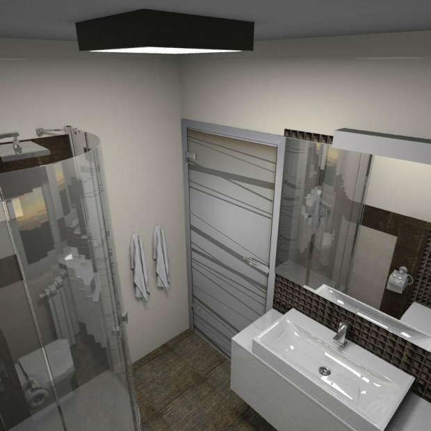

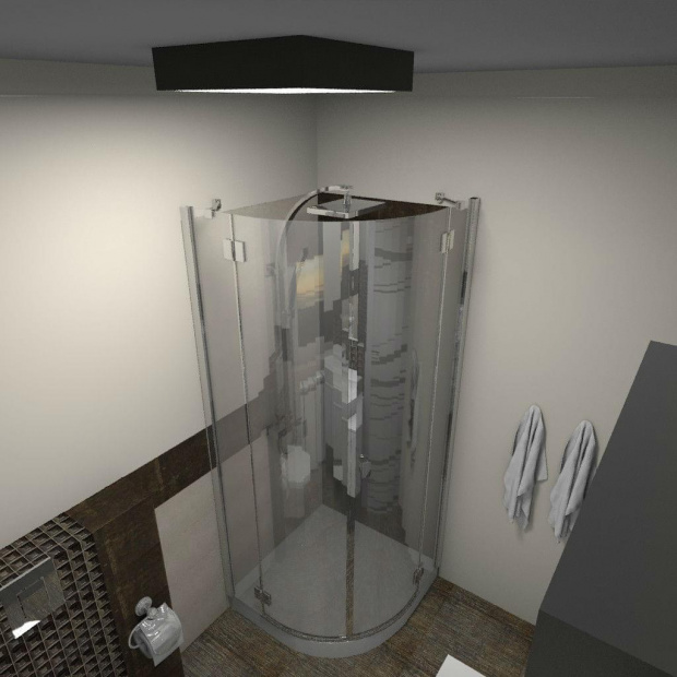

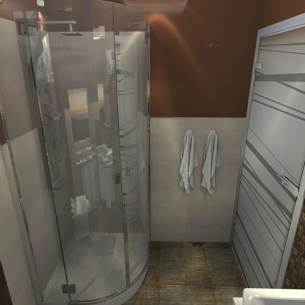

marnajola 26.02.2013 17:18 Autor Zgłoś naruszenie Udostępnij Napisano 26 Lutego 2013 dziewczyny dzisiaj porcja nowych wizualizacji- wg wskazowek moniss.zobaczcie jak sie zmieniła łazienka i ile dał nowy kolor scian. Jak dla mnie o wiele lepiej1. wersja dekor 3dhttp://images45.fotosik.pl/1735/386347e84642d3d4gen.jpghttp://images45.fotosik.pl/1735/d78d524e51d104b0gen.jpghttp://images50.fotosik.pl/1868/a5547e90446b7fe4gen.jpghttp://images41.fotosik.pl/1957/ce8008c842b798d5gen.jpg 2. wersja:http://images49.fotosik.pl/1814/0eb058debe6afa78gen.jpghttp://images43.fotosik.pl/1749/3c726b216d856998gen.jpg dziewczyny ktora wersja??ja mysle ,że 1. czy na ścianie prysznicowej tej ciemnej mieszac płytke podstawowa z napisami??czy nie za pusto na wc?moze jeszcze cos trzeba zmienic??dziekuje!!! Cytuj Odnośnik do komentarza Udostępnij na innych stronach Więcej opcji udostępniania
monia_ 27.02.2013 17:42 Zgłoś naruszenie Udostępnij Napisano 27 Lutego 2013 Według mnie opcja 1 czyli z tymi malutkimi kwadracikami. Tylko może bez mozajki na lustrem? albo ciut mniejsze lustro i wtedy mozajka, żeby kończyła się równo z drzwiami. Trochę mi przeszkadza też ten poziomy ciemny pas biegnący od kibelka do prysznica. Tam w rogu taki dziwny prostokąt mi sie rzuca w oczy. A może nie dawać do końca tego pasa? Czy lustro jest d końca ściany? bo nie widzę. Poza tym z tymi jasnymi ścianami to zupełnie inna łazienka- znaczy lepsza! Jest naprawdę fajnie:yes: Cytuj Odnośnik do komentarza Udostępnij na innych stronach Więcej opcji udostępniania
moniss 27.02.2013 18:05 Zgłoś naruszenie Udostępnij Napisano 27 Lutego 2013 (edytowane) marnajola, czy ciemna płytka, ta która ciągnie sie pasem od prysznica poprzez wc i okno ma na pewno standarsową wysokość ok.22cm? Wydaje mi się, że jest przycięta. Ładniej by wyglądała zaczynając się już na wysokości parapetu (z tego co pamiętam chyba 80cm). Nad wc można zawiesić grzejnik-drabinkę, jeśli przewidujesz, lub jakąś ładną grafikę. Płytki nad lustrem wystające ponad linię drzwi nie wyglądają ładne. Zmniejsz wysokośc lustra o 10 czy 15 cm, wtedy powstanie miejsce na opadkę z płytek w linii drzwi. A żeby Ci jeszcze bardziej namieszać, to napiszę, że można jeszcze stelaż wc zrobić z jasnych płytek (jak na ścianie) i zostawić tylko ten ciągnący się przez pół łazienki brązowy pas zostawić, a środek stelaża w dekorze lub...płytki podłogowe Edytowane 27 Lutego 2013 przez moniss Cytuj Odnośnik do komentarza Udostępnij na innych stronach Więcej opcji udostępniania
marnajola 27.02.2013 18:32 Autor Zgłoś naruszenie Udostępnij Napisano 27 Lutego 2013 tak dziewczyny oczywiscie plytki bde sie konczyly na wysokości drzwi- te nad lustrem.moniss ta ciemna płytka ma zaczynac sie na wysokosci parapetu- 80cm, a nie bedzie tak nisko to wygladac ? Cytuj Odnośnik do komentarza Udostępnij na innych stronach Więcej opcji udostępniania
moniss 27.02.2013 22:13 Zgłoś naruszenie Udostępnij Napisano 27 Lutego 2013 tak dziewczyny oczywiscie plytki bde sie konczyly na wysokości drzwi- te nad lustrem. moniss ta ciemna płytka ma zaczynac sie na wysokosci parapetu- 80cm, a nie bedzie tak nisko to wygladac ? Teraz to wygląda dość dziwnie, bo z niczym się nie licuje: ani z parapetem ani z blatem umywalki (który ma być na tej samej wysokości co parapet - zdaje się). Prawda to, że ta płytka jest ucieta? Nie jest pełnej wysokości? Gdyby była nie cięta, to powinna właśnie siegać parapetu. Tak sądzę... Cytuj Odnośnik do komentarza Udostępnij na innych stronach Więcej opcji udostępniania
