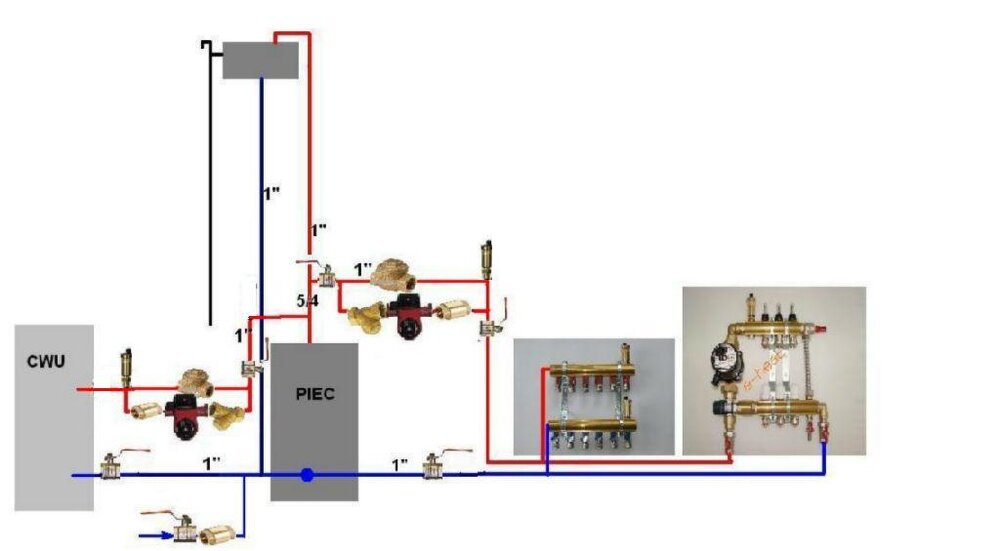

maniek2231 24.01.2013 02:18 Zgłoś naruszenie Udostępnij Napisano 24 Stycznia 2013 Witam Jestem nowy na forum więc witam Wszystkich. Mam do Wasz pytanie w sprawie hydrauliki ponieważ chcę cała wykonać samodzielnie proszę o porady będę bardzo wdzięczny. Więc zaczynam opis inwestycji dom pow. użytkowa wynosi 126m2 link do projektu- http://www.wybieramydom.pl/projekty_domow/8583-klon.html -Piec planu kupić na wszystko- http://allegro.pl/kotly-piece-calodobowe-kwm-sg-pleszew-38kw-8lat-i2949113175.html co myślicie o nim? -Bojler- http://allegro.pl/bojler-wymiennik-elektromet-wgj-140-l-2-wezownica-i2948935099.html -Rozdzielnie dół kaloryfery http://allegro.pl/rozdzielacz-co-6-zlaczki-zaworki-10-lat-gwarancji-i2945273917.html -Rozdzielnia podłogówka http://allegro.pl/rozdzielacz-do-ogrzewania-podlogowego-4-obwody-i2955504488.html i tu mam pytanie czy od rozdzielni z dołu mogę poporowadzic rury na góre? -Góra rozdzielnia http://allegro.pl/rozdzielacz-co-5-zlaczki-zaworki-10-lat-gwarancji-i2945273921.html -Naczyńko- http://allegro.pl/naczynie-otwarte-wyrownawcze-30l-zbiornik-kurier-i2966232458.html -Pompa- http://allegro.pl/nowa-pompa-grundfos-alpha-2-25-60-180-najtaniej-i2969511074.html czy wystarczy jedna na wyjsciu czy trzeba montowac dodatkow dla podłogowki? -Naczynie przeponowe- http://allegro.pl/naczynie-przeponowe-c-w-u-12-l-zbiornik-i2949692429.html -Filter do wody pitnej- http://allegro.pl/filtr-do-wody-reduktor-cisnienia-3-4-kurier24h-i2969287805.html -Rozdzielacze do wody- http://allegro.pl/rozdzielacz-3-obwody-do-wody-c-o-podlogowki-i2955551490.html -Rury na podłogówkę plex -Rury do wyjscia z pieca miedz rozprowadzenie na kaloryfery plastik Rozmieszczenie kaloryferów na dole Salon 2X16 Jadalnia 2x10 Hall 15 Garaz 15 Kuchnia i WC suszarki Oprócz kaloryferów w kuchni, łazience i w hall chce mieć ogrzewanie podłogowe Na gorze W każdym pokoju po 15 żeberek W łazience suszarka i podłogówka Na schodach 15 żeberek kaloryfery posiadam aluminiowe firmy armatury krakowskiej Proszę o porady. Z góry dziękuje Pozdrawiam Maniek Cytuj Odnośnik do komentarza https://forum.murator.pl/topic/175621-woda-i-co-od-podstaw-sam-pomocy/ Udostępnij na innych stronach Więcej opcji udostępniania

0degree 24.01.2013 07:55 Zgłoś naruszenie Udostępnij Napisano 24 Stycznia 2013 (edytowane) Witam, co do pieca to 3 razy za mocny, żeberek doliczyłem się 142 plus 2 suszarki plus podłogówki - więc spodziewaj się że przy tej ilości żeberek w zimie na grzejniki będziesz puszczał nie więcej niż 35st. bo się ugotujesz, więc bez zaworu mieszającego będzie problem. Rozdzielacz do podłogówki zrób najlepiej na osobnej pompie z trójdrożnym zaworem termostatycznym, możesz podłączyć pętle z górnej łazienki pod warunkiem że zapewnisz jej możliwość odpowietrzenia i jej długość będzie porównywalna z tymi na dole. Nie sądze abyś potrzebował pompy 25-60 ,25-40 spokojnie da radę Edytowane 24 Stycznia 2013 przez 0degree Cytuj Odnośnik do komentarza https://forum.murator.pl/topic/175621-woda-i-co-od-podstaw-sam-pomocy/#findComment-5730323 Udostępnij na innych stronach Więcej opcji udostępniania
maniek2231 24.01.2013 10:18 Autor Zgłoś naruszenie Udostępnij Napisano 24 Stycznia 2013 Witam Bardzo dziękuje za szybko odpowiedz:) A czy ten piec bedzie dobry? http://allegro.pl/kotly-piece-calodobowe-kwm-sg-pleszew-25kw-8lat-i2939191339.html pompka do c.o i do podlogówki http://allegro.pl/pompa-obiegowa-alpha2-25-40-grundfos-autoadapt-i2964745322.html czy ta http://allegro.pl/grundfos-ups-25-40-nowa-oryginalna-2latagwarancji-i2970784802.html ? A moze zamiast podłogowki na górze podłaczac na dole to lepiej podłączyc na gorze do grzejnikow czy by trzeba zakładac osobny rozdzielac na podłogowke? Pozdrawiam Cytuj Odnośnik do komentarza https://forum.murator.pl/topic/175621-woda-i-co-od-podstaw-sam-pomocy/#findComment-5730658 Udostępnij na innych stronach Więcej opcji udostępniania
0degree 24.01.2013 12:47 Zgłoś naruszenie Udostępnij Napisano 24 Stycznia 2013 Witam Bardzo dziękuje za szybko odpowiedz:) A czy ten piec bedzie dobry? http://allegro.pl/kotly-piece-calodobowe-kwm-sg-pleszew-25kw-8lat-i2939191339.html pompka do c.o i do podlogówki http://allegro.pl/pompa-obiegowa-alpha2-25-40-grundfos-autoadapt-i2964745322.html czy ta http://allegro.pl/grundfos-ups-25-40-nowa-oryginalna-2latagwarancji-i2970784802.html ? A moze zamiast podłogowki na górze podłaczac na dole to lepiej podłączyc na gorze do grzejnikow czy by trzeba zakładac osobny rozdzielac na podłogowke? Pozdrawiam Piec dalej za duży, coś około 15kW szukaj, pompy ok. Możesz podłączyć na górze podłogówkę z rtl-em, ale musisz tak zabezpieczyć instalacje aby nie przekroczyła 50st. Prościej podłączyć pod dolny rozdzielacz i zrobić osobne odpowietrzenie gdzieś w ścianie górnej łazience. Twój schemat do bani, źle wpięte naczynie wzbiorcze. Tu masz schemat może nie idealny ale taki mi się wygoglował; Cytuj Odnośnik do komentarza https://forum.murator.pl/topic/175621-woda-i-co-od-podstaw-sam-pomocy/#findComment-5731068 Udostępnij na innych stronach Więcej opcji udostępniania

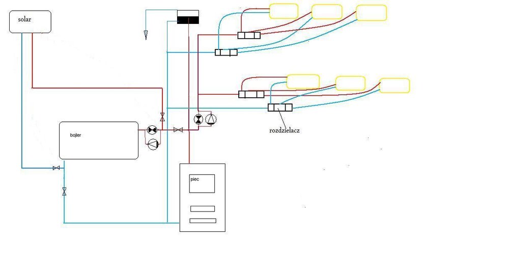

0degree 27.01.2013 10:22 Zgłoś naruszenie Udostępnij Napisano 27 Stycznia 2013 Najlepszym zabezpieczeniem jest układ otwarty, ale z tak połączonym naczyniem wzbiorczym aby nie było żadnej armatury na rurze bezpieczeństwa , rurę wzbiorczą do powrotu można sobie odpuścić przy tej mocy kotła (patrz co kiedyś wkleiłem). Przez Ciebie rysowane schematy nie są poprawne - taka instalacja jest niebezpieczna. Cytuj Odnośnik do komentarza https://forum.murator.pl/topic/175621-woda-i-co-od-podstaw-sam-pomocy/#findComment-5736445 Udostępnij na innych stronach Więcej opcji udostępniania

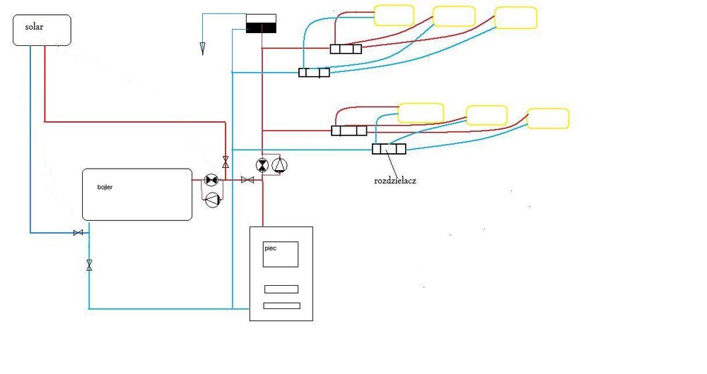

maniek2231 27.01.2013 10:28 Autor Zgłoś naruszenie Udostępnij Napisano 27 Stycznia 2013 (edytowane) Odegree a ten schemat który teraz dodałem jest poprawny juz czy jeszcze trzeba coś zmienic przeprasam ze głowe zawraczam:) Edytowane 27 Stycznia 2013 przez maniek2231 Cytuj Odnośnik do komentarza https://forum.murator.pl/topic/175621-woda-i-co-od-podstaw-sam-pomocy/#findComment-5736459 Udostępnij na innych stronach Więcej opcji udostępniania

0degree 27.01.2013 14:57 Zgłoś naruszenie Udostępnij Napisano 27 Stycznia 2013 Odegree a ten schemat który teraz dodałem jest poprawny juz czy jeszcze trzeba coś zmienic przeprasam ze głowe zawraczam:) ten jest dobry. Cytuj Odnośnik do komentarza https://forum.murator.pl/topic/175621-woda-i-co-od-podstaw-sam-pomocy/#findComment-5736841 Udostępnij na innych stronach Więcej opcji udostępniania
