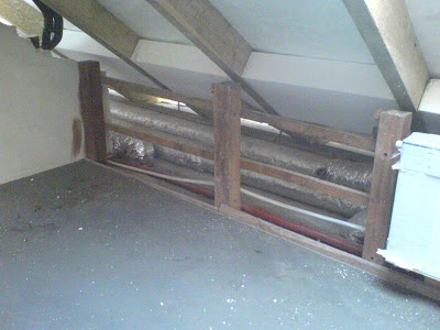

mxxxx 01.02.2013 06:29 Zgłoś naruszenie Udostępnij Napisano 1 Lutego 2013 http://cdn14.muratordom.smcloud.net/t/photos/7d/7f/d6/7d7fd670c0c3128f.jpghttp://www.koralgol2norbiwolow.mojabudowa.pl/pliki/koralgol2norbiwolow/image/klinkier/brama/IMG_0014.jpghttp://3.bp.blogspot.com/_Hjfu_Jjg0G4/SwKKrA1-x9I/AAAAAAAAF6c/XSGB1038S_I/s400/09-09-14-02.JPG Cytuj Odnośnik do komentarza https://forum.murator.pl/topic/175719-styropian-zamiast-we%C5%82ny-na-poddasze/#findComment-5748527 Udostępnij na innych stronach Więcej opcji udostępniania

mxxxx 06.02.2013 14:45 Zgłoś naruszenie Udostępnij Napisano 6 Lutego 2013 na drugiej fotce widać elektryczną drucianą przycinarkę do styropianu oraz ścinek styropianowy w formie ostrosłupa, to chyba wyjaśnia skąd się bierze odpowiednio docięte płyty PS pierwsze zdjęcie pochodzi z gazety muratordom, nie mam bladego pojęcia który user je udostępniłhttp://m.muratordom.pl/budowa/izolacje/jak-ocieplic-poddasze-uzytkowe-ocieplenie-skosow,18_5141.html Cytuj Odnośnik do komentarza https://forum.murator.pl/topic/175719-styropian-zamiast-we%C5%82ny-na-poddasze/#findComment-5761801 Udostępnij na innych stronach Więcej opcji udostępniania
