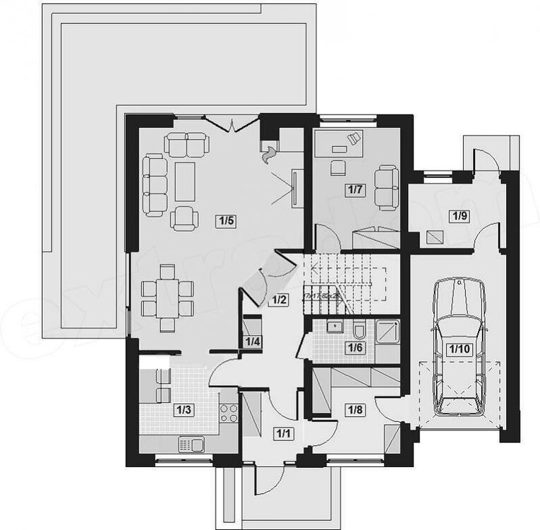

AG_home 31.01.2017 10:20 Zgłoś naruszenie Udostępnij Napisano 31 Stycznia 2017 (edytowane) Witam ponownie, Pobawiłam się trochę w modyfikację ścian w holu na parterze. Swoje wypociny załączam. Co o tym myślicie? Czy ktoś zdecydował się na podobne rozwiązanie? Na ile sprawdziło się ono w rzeczywistości? Generalnie chcielibyśmy mieć jakiś mały wiatrołap, jeszcze jedno, boczne wejście do kuchni, żeby nie latać z zakupami przez salon i drzwi do salonu, albo przeszklone, albo takie zwijane na bok. Czy moglibyśmy obejrzeć dom kogoś z okolic Krakowa? + - 150 km? w zamian za dobre wino?. Zależy mi szczególnie na tym przedpokoju, wtedy łatwiej byłoby podjąć decyzję. Edytowane 31 Stycznia 2017 przez AG_home Cytuj Odnośnik do komentarza https://forum.murator.pl/topic/175733-projekt-galilea-2m-pracownia-domplan/page/55/#findComment-7284202 Udostępnij na innych stronach Więcej opcji udostępniania
M-M 04.02.2017 21:23 Autor Zgłoś naruszenie Udostępnij Napisano 4 Lutego 2017 Kuchnia w Galilei nie jest duża, dla mnie na styk. Imo jak wstawisz drzwi, to nie wymieścisz się z podstawowym agd nie mówiąc o swobodzie ruchu. A tak w życiu codziennym mnie tam nie przeszkadza że wnoszę zakupy przez salon.Dwa to nie przemawiają do mnie te drzwi w salonie. Jaki to ma cel? Cytuj Odnośnik do komentarza https://forum.murator.pl/topic/175733-projekt-galilea-2m-pracownia-domplan/page/55/#findComment-7288909 Udostępnij na innych stronach Więcej opcji udostępniania
