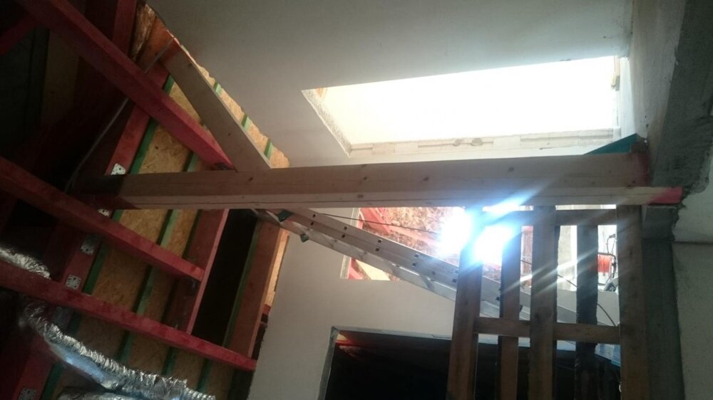

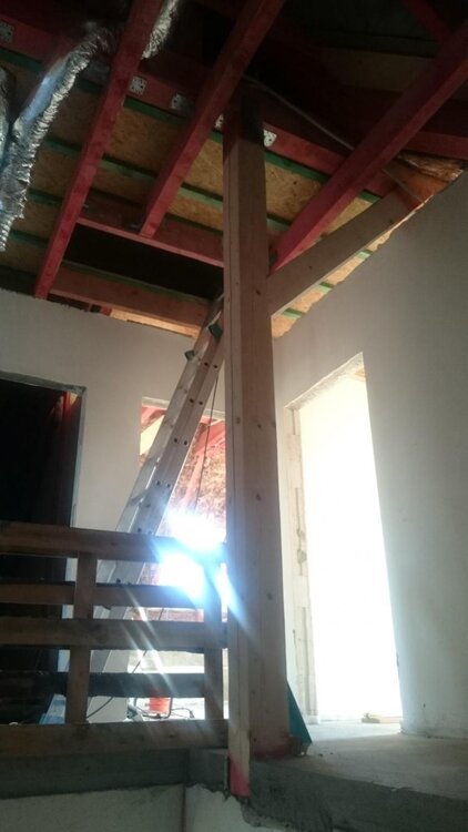

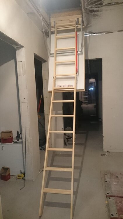

mierzwa.jg 12.04.2017 20:54 Zgłoś naruszenie Udostępnij Napisano 12 Kwietnia 2017 Koledzy i Koleżanki, chcielibyśmy dodatkowo wykorzystać przestrzeń nad jętkami na taki mini strych z którego będzie wyłaz na dach dla kominiarza. Czy ma ktoś z Was możliwość wrzucenia zdjęcia zrobionego w kierunku kalenicy z pomieszczenia nad garażem lub ogólnie z piętra? Bylibyśmy bardzo wdzięczni. U nas tymczasem powstaję wieźba i równolegle kończą się budować ściany szczytowe. Gdyby ktoś z Dolnego Śląska potrzebował zobaczyć to możemy pokazać co i jak na żywo... Cytuj Odnośnik do komentarza https://forum.murator.pl/topic/175733-projekt-galilea-2m-pracownia-domplan/page/58/#findComment-7334131 Udostępnij na innych stronach Więcej opcji udostępniania
Wojtek1978 13.04.2017 09:12 Zgłoś naruszenie Udostępnij Napisano 13 Kwietnia 2017 Mierzwa, Tak to wygląda u mnie. Po podłodze jest ok. 40m2, wysokość 1,10-1,20m. Pozdro. Cytuj Odnośnik do komentarza https://forum.murator.pl/topic/175733-projekt-galilea-2m-pracownia-domplan/page/58/#findComment-7334308 Udostępnij na innych stronach Więcej opcji udostępniania
Qba30 13.04.2017 10:03 Zgłoś naruszenie Udostępnij Napisano 13 Kwietnia 2017 Strych wcale taki mini nie jest Co do dostępu dla kominiarza- wydaje mi się, że lepiej zainwestować troszkę więcej w schodki jak wyłaz. Mając schodki kominiarz nie będzie się kręcił i bałaganił domu. Cytuj Odnośnik do komentarza https://forum.murator.pl/topic/175733-projekt-galilea-2m-pracownia-domplan/page/58/#findComment-7334342 Udostępnij na innych stronach Więcej opcji udostępniania
mierzwa.jg 14.04.2017 09:56 Zgłoś naruszenie Udostępnij Napisano 14 Kwietnia 2017 Wojtek, dziękuję za fotki, a zdradź mi proszę jeszcze, z którego pomieszczenia zrobiłeś wejście na strych? Pozdrawiam i życzę forumowiczom Wesołych Świąt Cytuj Odnośnik do komentarza https://forum.murator.pl/topic/175733-projekt-galilea-2m-pracownia-domplan/page/58/#findComment-7334912 Udostępnij na innych stronach Więcej opcji udostępniania
Wojtek1978 14.04.2017 10:59 Zgłoś naruszenie Udostępnij Napisano 14 Kwietnia 2017 (edytowane) Mierzwa, w korytarzu na wysokości drzwi do garderoby i pokoju. Wstawiliśmy wymiany w jętkach. Kilka stron wcześniej zamieszczałem zdjęcie ale na tych też powinno być widać. Dzięki i również Wesołych Świąt! Edytowane 14 Kwietnia 2017 przez Wojtek1978 Cytuj Odnośnik do komentarza https://forum.murator.pl/topic/175733-projekt-galilea-2m-pracownia-domplan/page/58/#findComment-7334935 Udostępnij na innych stronach Więcej opcji udostępniania
