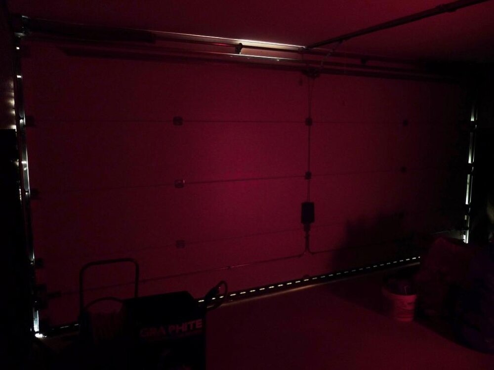

Zieleniewo 01.01.2015 17:47 Zgłoś naruszenie Udostępnij Napisano 1 Stycznia 2015 no to i ja się dołączę do narzekań oczywiście brama jak w temacie. Zdjęcie bramy od środka na długim czasie , od drugiej strony świeciło słońce co pokazało którędy ciepło ucieka lub którędy zimno wchodzi Będę reklamował montaż bramy i bramę, zobaczymy. Cytuj Odnośnik do komentarza https://forum.murator.pl/topic/175833-normstahl-secura-problem-z-dziurami/#findComment-6690769 Udostępnij na innych stronach Więcej opcji udostępniania
Tomaszs131 01.01.2015 18:03 Zgłoś naruszenie Udostępnij Napisano 1 Stycznia 2015 no to i ja się dołączę do narzekań oczywiście brama jak w temacie. Zdjęcie bramy od środka na długim czasie , od drugiej strony świeciło słońce co pokazało którędy ciepło ucieka lub którędy zimno wchodzi Będę reklamował montaż bramy i bramę, zobaczymy. [ATTACH=CONFIG]296507[/ATTACH] Nie masz uszczelki u podstawy bramy? U mnie taka jest stad moje zdziwienie. Cytuj Odnośnik do komentarza https://forum.murator.pl/topic/175833-normstahl-secura-problem-z-dziurami/#findComment-6690779 Udostępnij na innych stronach Więcej opcji udostępniania
finlandia 01.01.2015 18:05 Zgłoś naruszenie Udostępnij Napisano 1 Stycznia 2015 Wylewki i tynki byly przed montazem bramy?sa proste? Brama jest zamknita automatem czy rozsprzeglona?Zamiast reklamacji proponuje zwyczajna rozmowe ze sprzedawca. Cytuj Odnośnik do komentarza https://forum.murator.pl/topic/175833-normstahl-secura-problem-z-dziurami/#findComment-6690782 Udostępnij na innych stronach Więcej opcji udostępniania
jacek.zoo 02.01.2015 06:45 Zgłoś naruszenie Udostępnij Napisano 2 Stycznia 2015 Nie masz uszczelki u podstawy bramy? U mnie taka jest stad moje zdziwienie. przeciez widac ze jest, w uszczelce sa otwory wydaje mi sie ze wentylacyjne Cytuj Odnośnik do komentarza https://forum.murator.pl/topic/175833-normstahl-secura-problem-z-dziurami/#findComment-6691090 Udostępnij na innych stronach Więcej opcji udostępniania
