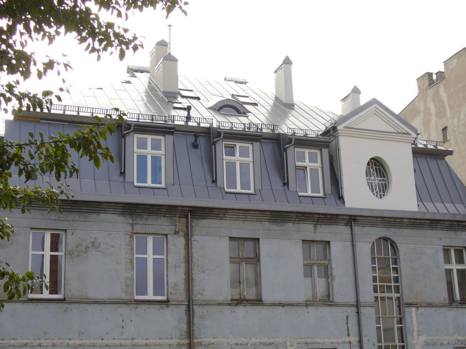

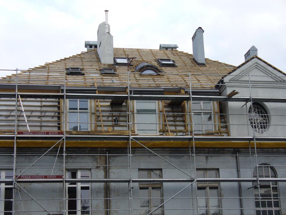

Andrzej Wilhelmi 02.02.2013 11:37 Zgłoś naruszenie Udostępnij Napisano 2 Lutego 2013 Pomiędzy warstwami wełny nie powinno być szczeliny (chyba, że coś źle zrozumiałem). Przód radzę wykonać tak: odpowiedniej grubości płyta poliuretanowa (będzie cieniej niż wełna czy styropian), przednią płyta OSB mocowana do wierzchu dachu zasadniczego i spodu dachu lukarenki folia wysokoparoprzepuszczalna i blacha na rąbek. Boki lukarenki leż bym tak zrobił. Tak to robiłem w tej realizacji. Pozdrawiam. Cytuj Odnośnik do komentarza https://forum.murator.pl/topic/175848-ocieplenie-du%C5%BCej-lukarny/#findComment-5751480 Udostępnij na innych stronach Więcej opcji udostępniania
