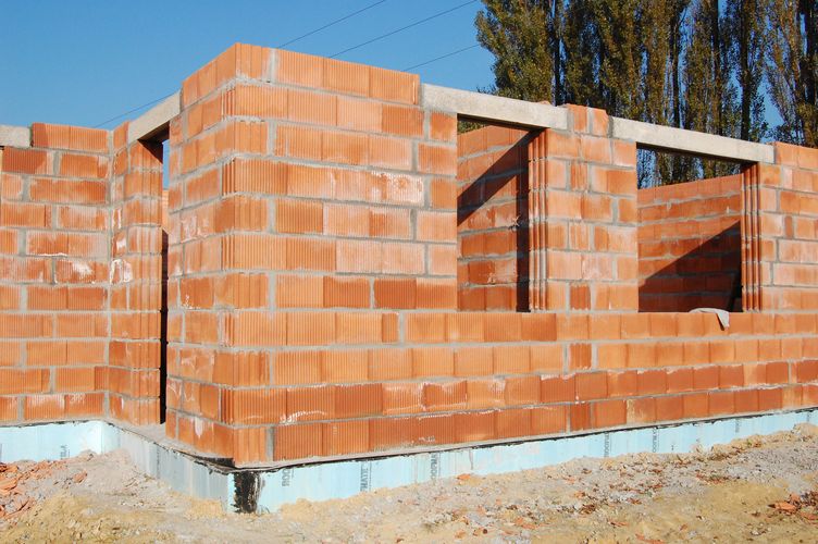

marimag 28.08.2015 11:10 Autor Zgłoś naruszenie Udostępnij Napisano 28 Sierpnia 2015 Dlaczego zakładacie ze w miejscu zamurowanego okna na scianie gabinet-sypialna jest nadproze ?Przecież to zamurowane a nie zrobiona dziura ...Na kiego, miałoby tam byc nadproze ? Cytuj Odnośnik do komentarza https://forum.murator.pl/topic/175929-vip-club/page/1227/#findComment-6899478 Udostępnij na innych stronach Więcej opcji udostępniania
Emila3000 28.08.2015 11:15 Zgłoś naruszenie Udostępnij Napisano 28 Sierpnia 2015 bo głupotą byłoby wykuwać nadproże ze ściany. Jak sie zamurowuje okno to tylko ten otwór, nadproże zostaję. Cytuj Odnośnik do komentarza https://forum.murator.pl/topic/175929-vip-club/page/1227/#findComment-6899483 Udostępnij na innych stronach Więcej opcji udostępniania
marimag 28.08.2015 11:20 Autor Zgłoś naruszenie Udostępnij Napisano 28 Sierpnia 2015 Ale jakie kuźwa nadproże ???Niech mnie ktos uświadomi ? Cytuj Odnośnik do komentarza https://forum.murator.pl/topic/175929-vip-club/page/1227/#findComment-6899487 Udostępnij na innych stronach Więcej opcji udostępniania

Emila3000 28.08.2015 11:32 Zgłoś naruszenie Udostępnij Napisano 28 Sierpnia 2015 napróże to te betonowe belki, które podtrzymuj strop i ścianę wyżej przed zawaleniem się, robi się je nad każdymi otworami (drzwi, okna) tak samo jak podciagi nad duzymi przestrzeniami. http://2.bp.blogspot.com/_wBdVUwd46xc/TJsNhIKAasI/AAAAAAAADF0/j5SKaeByPZs/s1600/DSC_3113.JPG Cytuj Odnośnik do komentarza https://forum.murator.pl/topic/175929-vip-club/page/1227/#findComment-6899502 Udostępnij na innych stronach Więcej opcji udostępniania

marimag 28.08.2015 11:45 Autor Zgłoś naruszenie Udostępnij Napisano 28 Sierpnia 2015 (edytowane) Wiem co to jest nadproże ! Ja sie pytam, skąd wiadomo, ze ono tam jest ? PISAŁAM !!! przecież, ze to stary dom, który został rozbudowany i PODWYŻSZONY !!!. Podejrzewam, ze dawniej, mógłbyc parterówką. Czy przy tak niskim budynku, dawno temu, tez dawało się nadproza ? Czasem ogladam stare domy, chałupy poniemieckie i inne wiekowe budowle i nie widze nadprozy. Budynki te nie sa otynkowane bo materiałem budulcowym była cegła i wyraźnie wszystko widać. Ty weź se kup lornetke jak okulary za słabe i nie doprowadzaj ludzi do siwizny, co ? Pół nocy nie spałam przez łysego i wierciłam sie w łózku mysląc o twoich zaskakująco tanich drzwiach. To ile ci za sztuke wyszło ? Chodzi o komplecik. Nie wiem czy ona marzy o takich. Znalazłam pierwsze lepsze i sprawdziłam ceny, zeby się zorientowac w kosztach całosciowych. To jakiś najniższy model Porty. Nazywaja sie jakoś Mini Max czy jakos tak. Białe, proste, zwykłe, lakierowane. Skrzydło w cenie 135 zł brutto plus oscieznica za jakieś 150 zł czy 160zł. Jakos tak... Edytowane 28 Sierpnia 2015 przez marimag Cytuj Odnośnik do komentarza https://forum.murator.pl/topic/175929-vip-club/page/1227/#findComment-6899514 Udostępnij na innych stronach Więcej opcji udostępniania
Emila3000 28.08.2015 11:54 Zgłoś naruszenie Udostępnij Napisano 28 Sierpnia 2015 Mniej niż tysiak. z którego roku jest ten dom, chyba nie tak stary jak zabytki które oglądałaś? po za tym kiedyś nadproża robiło się cegły też Cytuj Odnośnik do komentarza https://forum.murator.pl/topic/175929-vip-club/page/1227/#findComment-6899521 Udostępnij na innych stronach Więcej opcji udostępniania
lukasz69karolina 28.08.2015 11:55 Zgłoś naruszenie Udostępnij Napisano 28 Sierpnia 2015 w tym miejscu było kiedyś okno (przed rozbudową) więc nadproże jest (no było) na bank! zakładam że nikt tego nie usuwał przy rozbudowie bo to bez sensu tylko zamurowali dziurę i gotowe nadproże nie musi być betonowe - mogą to być zbrojone pręty pomiędzy warstwami cegły i wtedy nawet nie widać właśnie na starych budynkach że jest... ale jest bo być musi by się nie zapadło porta minimax nie są lakierowane Cytuj Odnośnik do komentarza https://forum.murator.pl/topic/175929-vip-club/page/1227/#findComment-6899523 Udostępnij na innych stronach Więcej opcji udostępniania
