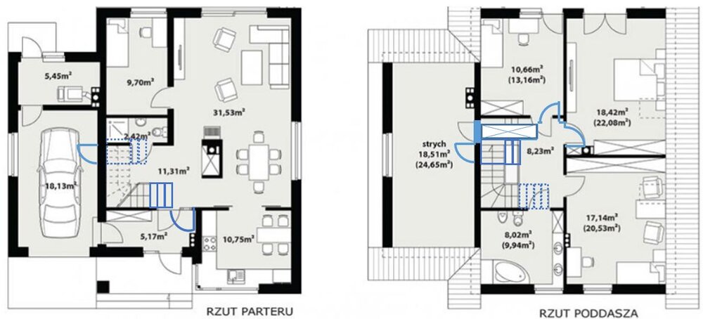

Iscra 07.02.2016 18:58 Zgłoś naruszenie Udostępnij Napisano 7 Lutego 2016 Mari, ja się jeszcze nad jednym zastanawiam. Czy to dlatego garaż nie jest obniżony, bo nie ma izolacji w podłodze (albo jest dużo mniejsza)? Jeśli będzie należał do części mieszkalnej, to ta izolacja będzie, więc może się okazać, że do sypialni nie będzie zejścia po schodkach. I tak samo pokój nad garażo-sypialnią również wypadnie na równi z resztą pokoi na poddaszu. W tym, co rozrysowałam da się tak wszystko rozmieścić, że do każdego pomieszczenia będzie sensowne wejście. Trzymam kciuki Cytuj Odnośnik do komentarza https://forum.murator.pl/topic/175929-vip-club/page/1302/#findComment-7030473 Udostępnij na innych stronach Więcej opcji udostępniania
marimag 07.02.2016 20:02 Autor Zgłoś naruszenie Udostępnij Napisano 7 Lutego 2016 Pestko pisz posta. Iscro, a gdzie to rozrysowałas ? Cofnełam sie w postach i zadnych rysunków nie widzę Co do różnic wysokości to trafna uwaga. Oczywiście ja zauwazyłam, ale nie pomyślałam o izolacji. Po przeczytaniu Twojego posta, zerknęłam na rysunki i zauwazyłam, ze do garazu, wejście jest z poziomu podłogi wiatrołapu czyli nie ma tu różnicy wysokości. Skoro tak, to podejrzewam, ze izolacja musi byc taka sama, a skoro jednak różnica jest w pokoju nad garazem to pewnie dlatego, ze garaz jest niższy niż pomieszczenia mieszkalne. Czy o to ci chodziło ? Jak nie to rozwiń myśl, proszę Cytuj Odnośnik do komentarza https://forum.murator.pl/topic/175929-vip-club/page/1302/#findComment-7030534 Udostępnij na innych stronach Więcej opcji udostępniania
marimag 07.02.2016 20:04 Autor Zgłoś naruszenie Udostępnij Napisano 7 Lutego 2016 Po poście o kominie w pokoju na górze, łażę jak struta bo ni cholery nie rozumiem, gdzie ten komin mógłby by stanąć Zastanawiam sie też, czy nie zrezygnowac z balkonu na górze. Na kiego mi on skoro jest taras i ogródek ? Zamiast go rujnować co tez w sumie generuje pewne koszty, zostawiłabym go i przerobiła na konstrukcje pod zadaszenie tarasu. Niech se wisi skoro juz jest, ale i na oknach balkonowych zaoszczędzę i na barierkach no i na jakiejś okładzinie podłogi balkonowej. Jak myslicie ? Cytuj Odnośnik do komentarza https://forum.murator.pl/topic/175929-vip-club/page/1302/#findComment-7030539 Udostępnij na innych stronach Więcej opcji udostępniania

marimag 07.02.2016 20:25 Autor Zgłoś naruszenie Udostępnij Napisano 7 Lutego 2016 Mam pewne przemyslenia po tym jak kiedys mieszkałam w tym domu z rodzicami i teraz tu koczuje juz od dwóch lat.Balkony służą do...niczego.Notorycznie obsrywane przez gołebie i miejsca w których zbieraja się igły i liście.Nic poza tym.W tym projekcie, który rozkminiam, mozna by olac ten balkon i zrobic z niego zadaszenie.Ktos sie odważy ocenic pomysł ? Lubie miec wszystko wczesniej przemyślane, obcykane, rozebrane na czynniki pierwsze bo gdy tam pojade i zaczne negocjowac cenę, chce wiedzieć z czego zrezygnuję, co zmienie a co wykorzystam, gdzie zaoszczędze a gdzie będe musiała sypnąc groszem.Kazda złotówka sie liczy. Cytuj Odnośnik do komentarza https://forum.murator.pl/topic/175929-vip-club/page/1302/#findComment-7030561 Udostępnij na innych stronach Więcej opcji udostępniania
Emila3000 07.02.2016 20:29 Zgłoś naruszenie Udostępnij Napisano 7 Lutego 2016 jak chcesz rezygnować z balkonu to kompletnie z niego rezygnuj, bo to dodtakowy mostek cieplny, i woda lubi tamteny cieć. zadaszenie zrob se z drewna lekkie takie. z garażu masz schodek do wiatrołapu. Cytuj Odnośnik do komentarza https://forum.murator.pl/topic/175929-vip-club/page/1302/#findComment-7030567 Udostępnij na innych stronach Więcej opcji udostępniania
Iscra 07.02.2016 20:33 Zgłoś naruszenie Udostępnij Napisano 7 Lutego 2016 Pestko pisz posta. Iscro, a gdzie to rozrysowałas ? Cofnełam sie w postach i zadnych rysunków nie widzę Co do różnic wysokości to trafna uwaga. Oczywiście ja zauwazyłam, ale nie pomyślałam o izolacji. Po przeczytaniu Twojego posta, zerknęłam na rysunki i zauwazyłam, ze do garazu, wejście jest z poziomu podłogi wiatrołapu czyli nie ma tu różnicy wysokości. Skoro tak, to podejrzewam, ze izolacja musi byc taka sama, a skoro jednak różnica jest w pokoju nad garazem to pewnie dlatego, ze garaz jest niższy niż pomieszczenia mieszkalne. Czy o to ci chodziło ? Jak nie to rozwiń myśl, proszę Mówię o tym moim rysunku na poprzedniej stronie, gdzie namalowałam schody zabiegowe na górę i wejście do garażo-sypialni z hallu. Jak to przymierzysz do poddasza to górę da się sensownie zaaranżować, na przykład wejście do pokoju nad garażem wypadnie dokładnie w tym samym miejscu co na dole. Emi dobrze mówi: masz z wiatrołapu schodek w dół do garażu. A na górze masz już 2 schodki do pokoju nad garażem. Więc koniecznie zerknij na przekroje budynku, jakie tam wysokości wychodzą, czy rzeczywiście garażo-sypialnia nie jest niższa. Cytuj Odnośnik do komentarza https://forum.murator.pl/topic/175929-vip-club/page/1302/#findComment-7030573 Udostępnij na innych stronach Więcej opcji udostępniania
Emila3000 07.02.2016 20:47 Zgłoś naruszenie Udostępnij Napisano 7 Lutego 2016 no dobra zerknełam na rzuty i uwaga - garaż jest 47cm niżej niż dom i jego wysokośc to 230 cm!!!!!! wiec przydałoby się wylać strop na całości natej samej wysokości, bez kombinowania z tymi podestami przy schodach Cytuj Odnośnik do komentarza https://forum.murator.pl/topic/175929-vip-club/page/1302/#findComment-7030584 Udostępnij na innych stronach Więcej opcji udostępniania
pestka56 07.02.2016 20:51 Zgłoś naruszenie Udostępnij Napisano 7 Lutego 2016 (edytowane) Wykluło mi się. Ale spodziewam się ostrej krytyki Cały pomysł zasadza się na pomanewrowaniu jedną ścianą i schodami: przesuwamy ścianę od gabinetu - na górze też; wyrzucamy łazienkę z sąsiedztwa gabinetu; wejście na schody zaczyna się przy gabinecie, a więc odwrotnie niż w projekcie. Dzięki tym zmianom możliwe jest dołożenie ilości podniesień = stopni schodów. Na planie oryginalnym jest ich 16 w tym jeden podest i 3 ukośne. Biorąc pod uwagę wysokość drzwi pod schodami do garażu domyślam się, że stopnie mają po mniej więcej 19 cm wysokości. Ja założyłam wysokość stopnia 20 cm i dołożyłam jeden stopień. Uzyskałam 2 podesty i możliwość zmieszczenia drzwi do sypialni (garaż) i łazienki małej. Niestety co by nie kombinować wejście do kotłowni będzie wyłącznie z zewnątrz i ciągle nie ma spiżarni Proponowałabym zabudować, przynajmniej szkłem, ganek. Moi kuzyni mają taki układ jak tu z łazienką na poddaszu i nie dało się tego ocieplić. Jest w tej łazience zimno jak w psiarni mimo potężnego kaloryfera i wszelkich prób docieplenia. Układ A niestety wycina kawał z wiatrołapu Układ B z garażu wycięłam nieco większą łazienkę i zostało miejsce na garderobę z oknem, albo można tam zrobić pralnię lub większą łazienkę z pralnią. Poddasze – poprzesuwałam większość ścian. Poza tym zlikwidowałam dziurę przy schodach. To daje większą powierzchnię wspólną na poddaszu i jeśli taki pomysł Ci przyjdzie do głowy, to możesz zrobić prawie zamkniętą klatkę schodową z drzwiami. WYRÓWNAŁAM NIECO WIELKOŚĆ POKOI. Minimalnie powiększyłam łazienkę i udało się wstawić prysznic. Jest też dodatkowe pomieszczenie z którym można zrobić co się chce - może korytarzyk i druga łazienka na piętrze. Zawsze podkreślałaś, ze twoim dzieciakom coś takiego jest potrzebne. Edytowane 7 Lutego 2016 przez pestka56 Cytuj Odnośnik do komentarza https://forum.murator.pl/topic/175929-vip-club/page/1302/#findComment-7030589 Udostępnij na innych stronach Więcej opcji udostępniania

pestka56 07.02.2016 21:19 Zgłoś naruszenie Udostępnij Napisano 7 Lutego 2016 (edytowane) Niskie wnętrza ma ten dom w ogóle Jak tu zrobić podłogówkę. Ile macie styropianu pod podłogami? Tu jest wyliczone 10 i w garażu 4 ???? Edytowane 7 Lutego 2016 przez pestka56 Cytuj Odnośnik do komentarza https://forum.murator.pl/topic/175929-vip-club/page/1302/#findComment-7030618 Udostępnij na innych stronach Więcej opcji udostępniania
mamik 07.02.2016 21:47 Zgłoś naruszenie Udostępnij Napisano 7 Lutego 2016 Mari, z balkonu zrezygnowalabym bez żalu, zadaszenie nad tarasem zawsze możesz dorobić, a rezygnacja z balkonu, to tak jak piszesz oszczędności. Dodatkówo w pokojach na gorze drzwi balkonowe możesz zastąpić oknami - znowu taniej. Co do przeniesienia komina, stawiam na to, że mogli przesunąć tez ścianę pomiędzy gabinetem a salonem. Wystarczyło około 40-60 cm, wówczas komin byłby przy scianie w gabinecie, na pietrze już wówczas trafiłaby mniej więcej przy scianie w najmniejszej sypialni. Może w rzeczywistości pokój-gabinet jest na tyle duży, że da sie tam zrobic sypialnie, wówczas w garażu mógłby byc pokój-gabinet i moze jeszcze jakieś dodatkowe pomieszczenie gospodarcze. Emila, faktycznie niski ten garaż, wyrównanie z domem oznacza konieczność podniesienia podłogi w garażu o jeden stopień, pewnie około 20 cm (47 to różnica poziomu podłogi w domu i terenu na zewnątrz), podniesienie stropu o około pół metra - i to już moze byc problem, bo po pierwsze schody, a po drugie konstrukcja budynku. To są zmiany, ktore trzeba zrobić jednak wcześniej. Jesli tam już szykują sie do zalewania stropu, to raczej szans na wyrównanie poziomów już nie ma. Pestka - przeniesienie łazienki może już nie byc możliwe, bo w proponowanym przez Ciebie miejscu prawdopodobnie nie ma instalacji, nie będzie do czego podłączyć toalety itp. Cytuj Odnośnik do komentarza https://forum.murator.pl/topic/175929-vip-club/page/1302/#findComment-7030649 Udostępnij na innych stronach Więcej opcji udostępniania
pestka56 07.02.2016 22:51 Zgłoś naruszenie Udostępnij Napisano 7 Lutego 2016 Ależ jak nie ma instalacji ?????? Przecież tam na poddaszu jest łazienka Czy może ja się pomyliłam. Kilka postów wcześniej jest plan, na ķtórym nałożyłam poddasze na parter. Cytuj Odnośnik do komentarza https://forum.murator.pl/topic/175929-vip-club/page/1302/#findComment-7030684 Udostępnij na innych stronach Więcej opcji udostępniania
mamik 07.02.2016 23:16 Zgłoś naruszenie Udostępnij Napisano 7 Lutego 2016 Najcześciej pion kanalizacyjny jest poprowadzonymi kolo planowanej toalety, więc z górnej łazienki schodzi na parter kolo ściany, pod wc na pietrze. Podlaczyć do niego wc z garażu raczej sie nie da. Propozycja z wc kosztem wiatrolapu pewnie do zrobienia, ale chyba z wc na przeciwległej scianie, przy czym ta wersja zabiera wiatrołap, a chodziło o zrobienie tam małej garderoby. Jak nie ma garderoby, to równie dobrze mozna zostawić przejście tak jak jest i cała przeróbka nie ma uzasadnienia Cytuj Odnośnik do komentarza https://forum.murator.pl/topic/175929-vip-club/page/1302/#findComment-7030700 Udostępnij na innych stronach Więcej opcji udostępniania
mamik 08.02.2016 08:00 Zgłoś naruszenie Udostępnij Napisano 8 Lutego 2016 (edytowane) Mari, tak na szybko moja propozycja przyjęłam, że kominek przeniesiony i nie ma komina w sypialni prawej górnej Edytowane 8 Lutego 2016 przez mamik Cytuj Odnośnik do komentarza https://forum.murator.pl/topic/175929-vip-club/page/1302/#findComment-7030779 Udostępnij na innych stronach Więcej opcji udostępniania
