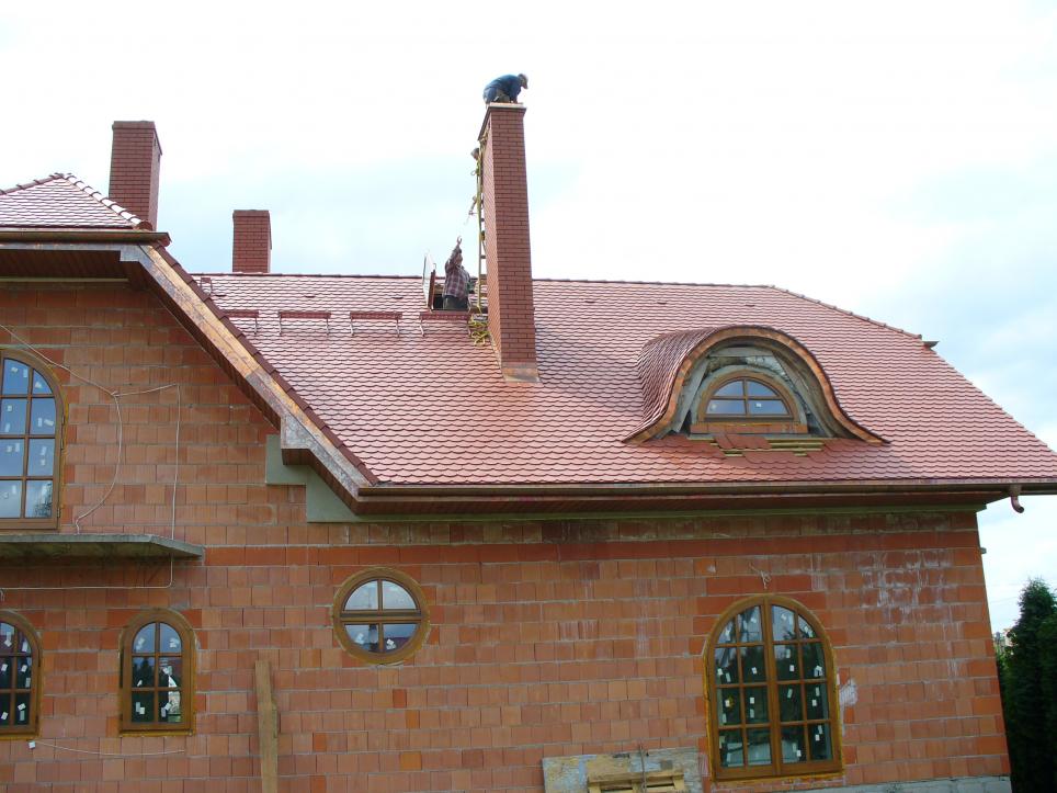

Jan P. 26.02.2013 22:07 Zgłoś naruszenie Udostępnij Napisano 26 Lutego 2013 Andrzeju jak zrobiłeś ten kosz w wolim oczku ? Jan. Cytuj Odnośnik do komentarza Udostępnij na innych stronach Więcej opcji udostępniania

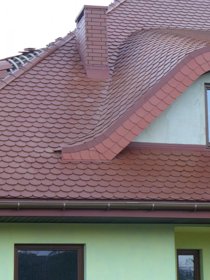

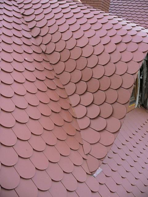

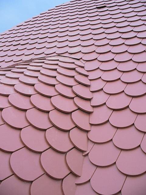

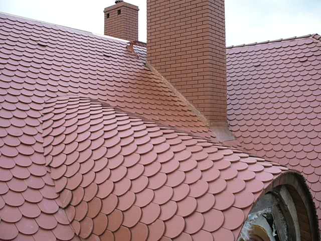

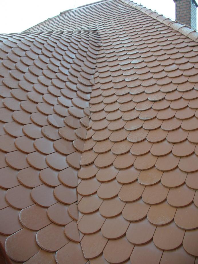

Andrzej Wilhelmi 27.02.2013 23:11 Zgłoś naruszenie Udostępnij Napisano 27 Lutego 2013 Tak naprawdę te formy jak widać nawiązują tylko wyglądem do "wolego oka". Jedyna możliwość to wykonanie tych przejść na nokach. A oto kilka zbliżeń. Pozdrawiam. Cytuj Odnośnik do komentarza Udostępnij na innych stronach Więcej opcji udostępniania
Andrzej Wilhelmi 27.02.2013 23:19 Zgłoś naruszenie Udostępnij Napisano 27 Lutego 2013 A tu z innego dachu też na nokach. Pozdrawiam. Cytuj Odnośnik do komentarza Udostępnij na innych stronach Więcej opcji udostępniania
hokejgk1 28.02.2013 07:29 Zgłoś naruszenie Udostępnij Napisano 28 Lutego 2013 (edytowane) OOOjaaaa co za łapy widać że chodzi Pan na siłkę A wykonanie 1 klasa ! ! ! A tak na marginesie o co chodzi z tym na "nokach" - pełne kosze ? Edytowane 28 Lutego 2013 przez hokejgk1 Cytuj Odnośnik do komentarza Udostępnij na innych stronach Więcej opcji udostępniania
Jan P. 28.02.2013 18:30 Zgłoś naruszenie Udostępnij Napisano 28 Lutego 2013 Noki- każdy rząd dachówek obrabiany osobno blachą. Andrzeju , gdzie Ty wszedłeś bez liny?- kamikadze :eek:Jan.: Cytuj Odnośnik do komentarza Udostępnij na innych stronach Więcej opcji udostępniania

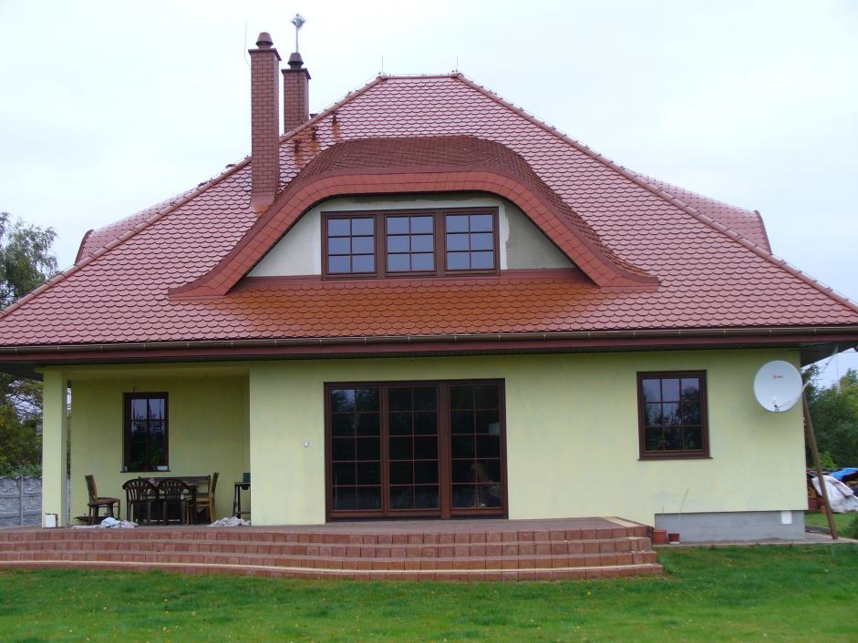

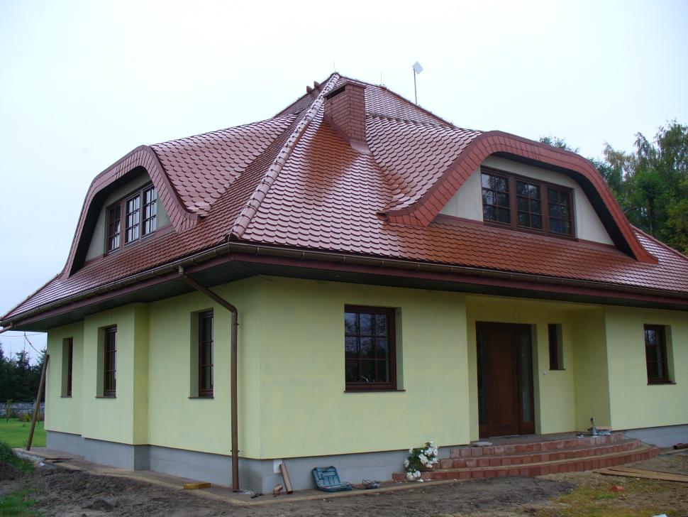

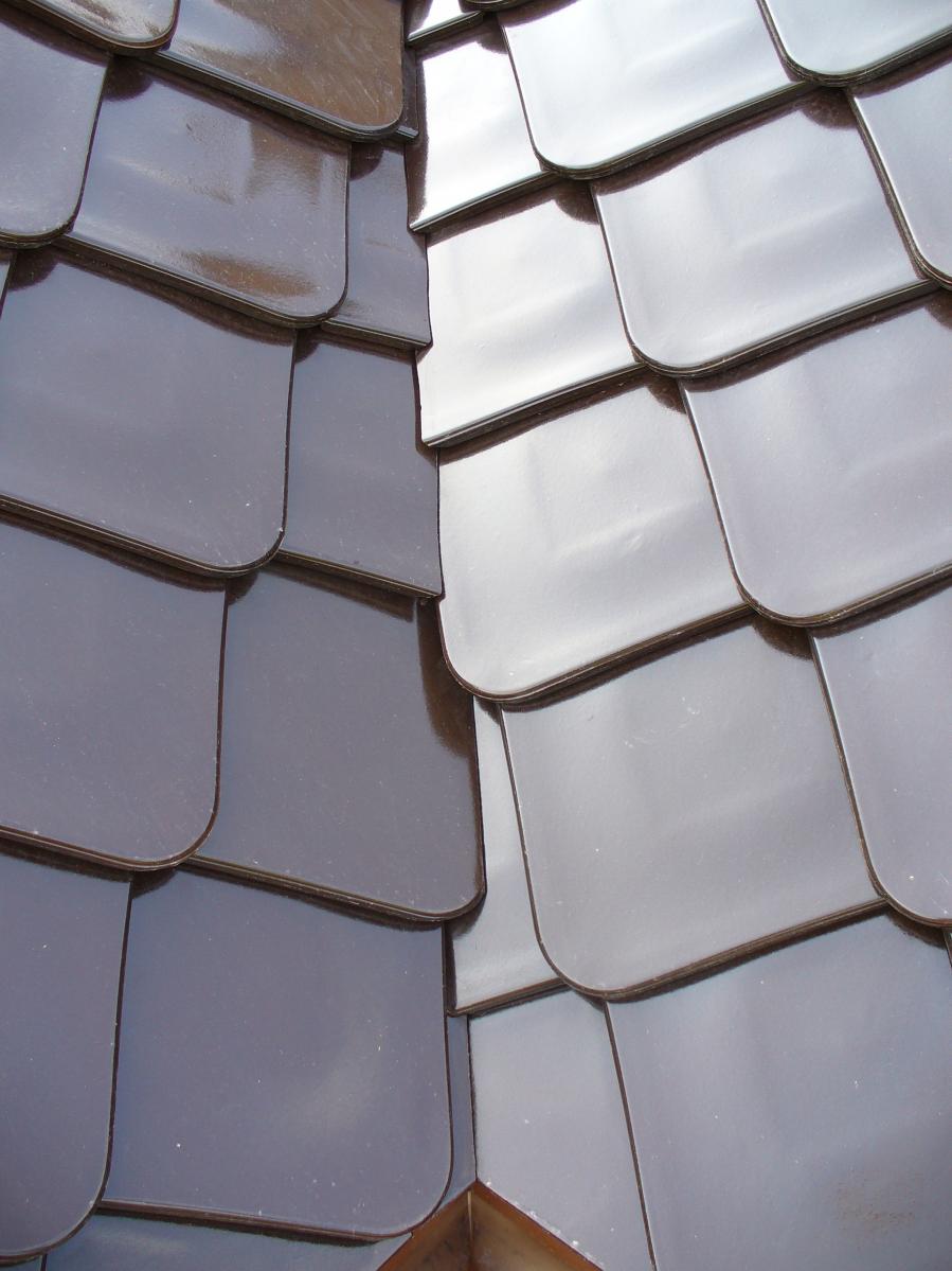

Andrzej Wilhelmi 28.02.2013 23:10 Zgłoś naruszenie Udostępnij Napisano 28 Lutego 2013 Janie jestem człowiek mucha. A tak na prawdę jestem mocno związany ze swoją firmą i to mi wystarcza. "hokejgk1" dziękuję za miłe słowa. Na siłownię nie chadzam wystarczy powciągać na dach trochę dachówek. Na tym dachu było 5 takich "oczek" i prawie 16.000 sztuk dachówki. Wracając do meritum dla płaskiej dachówki a szczególnie dla karpiówki nie ma lepszych rozwiązań koszy, kominów, okien i przyściennych jak na "nokach". 100% szczelność bez żadnych uszczelek! Do tego w koszu nie widać żadnej blachy. Podobne rozwiązania stosuje się w łupku, płytce włóknocementowej i goncie bitumicznym. Można się pokusić o zastosowanie w płaskiej dachówce zakładkowej. Imitację takiego kosza na "nokach" popełniłem kryjąc dach dachówką Smaragd. Efekty poniżej. Pozdrawiam. Cytuj Odnośnik do komentarza Udostępnij na innych stronach Więcej opcji udostępniania
hokejgk1 01.03.2013 07:21 Zgłoś naruszenie Udostępnij Napisano 1 Marca 2013 Ten Smaragd to braas-a czarny kryształ ? Cytuj Odnośnik do komentarza Udostępnij na innych stronach Więcej opcji udostępniania
Andrzej Wilhelmi 01.03.2013 21:52 Zgłoś naruszenie Udostępnij Napisano 1 Marca 2013 Aktualnie Braas'a tylko nie czarny kryształ a Tekowy. Jest to angoba szlachetna i stąd ten połysk. O różnych porach dnia i w różnych warunkach klimatycznych (słońce, pochmurno) zmienia kolor. Takie jest odczucie patrzącego. Pozdrawiam. Cytuj Odnośnik do komentarza Udostępnij na innych stronach Więcej opcji udostępniania

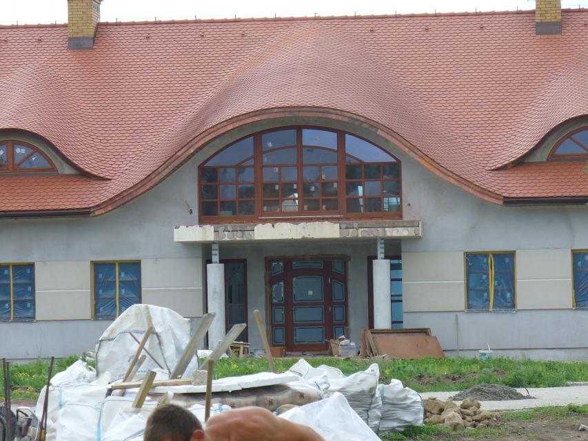

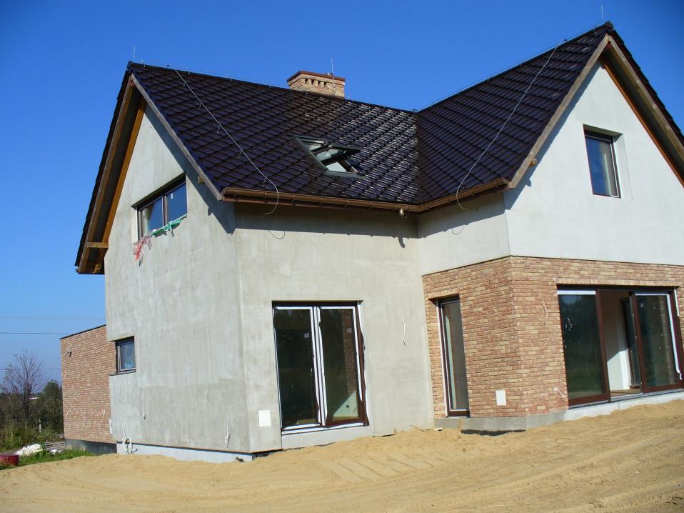

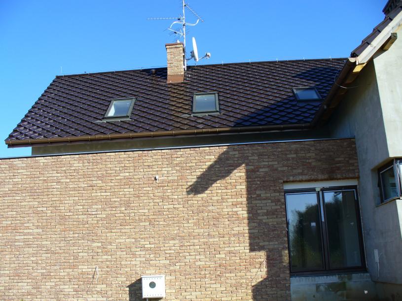

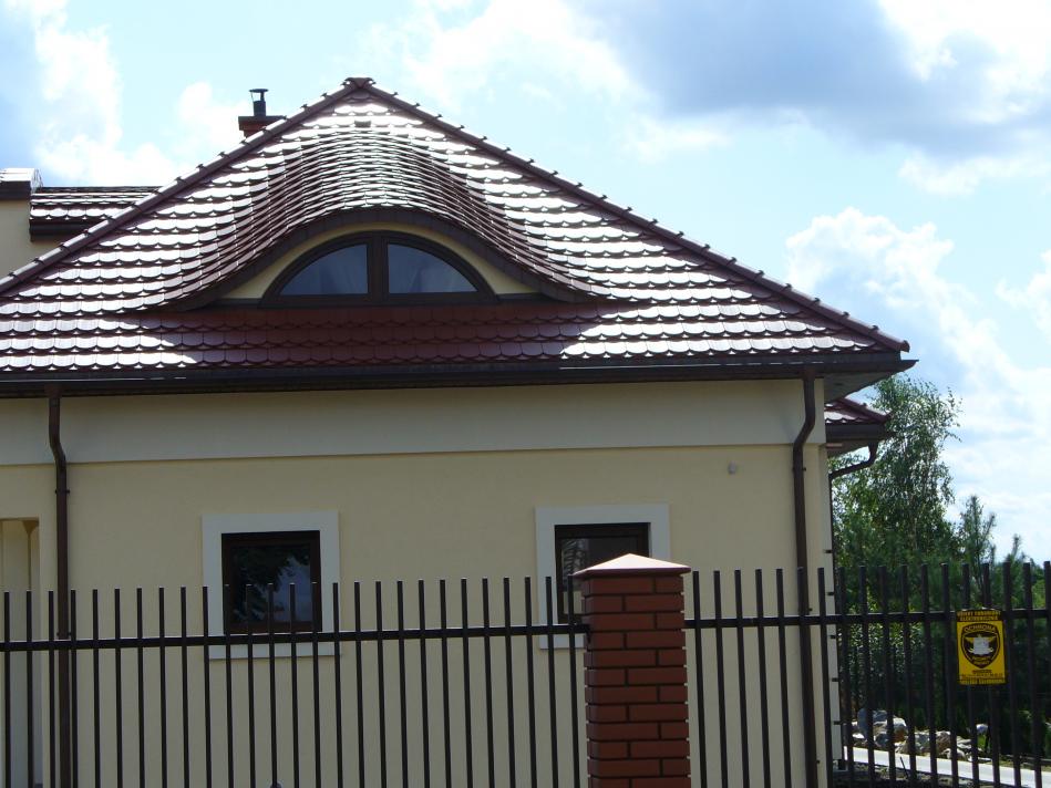

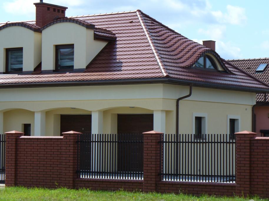

Andrzej Wilhelmi 01.03.2013 23:01 Zgłoś naruszenie Udostępnij Napisano 1 Marca 2013 A tu przykłady realizacji prawie "wolich oczek" Cytuj Odnośnik do komentarza Udostępnij na innych stronach Więcej opcji udostępniania
