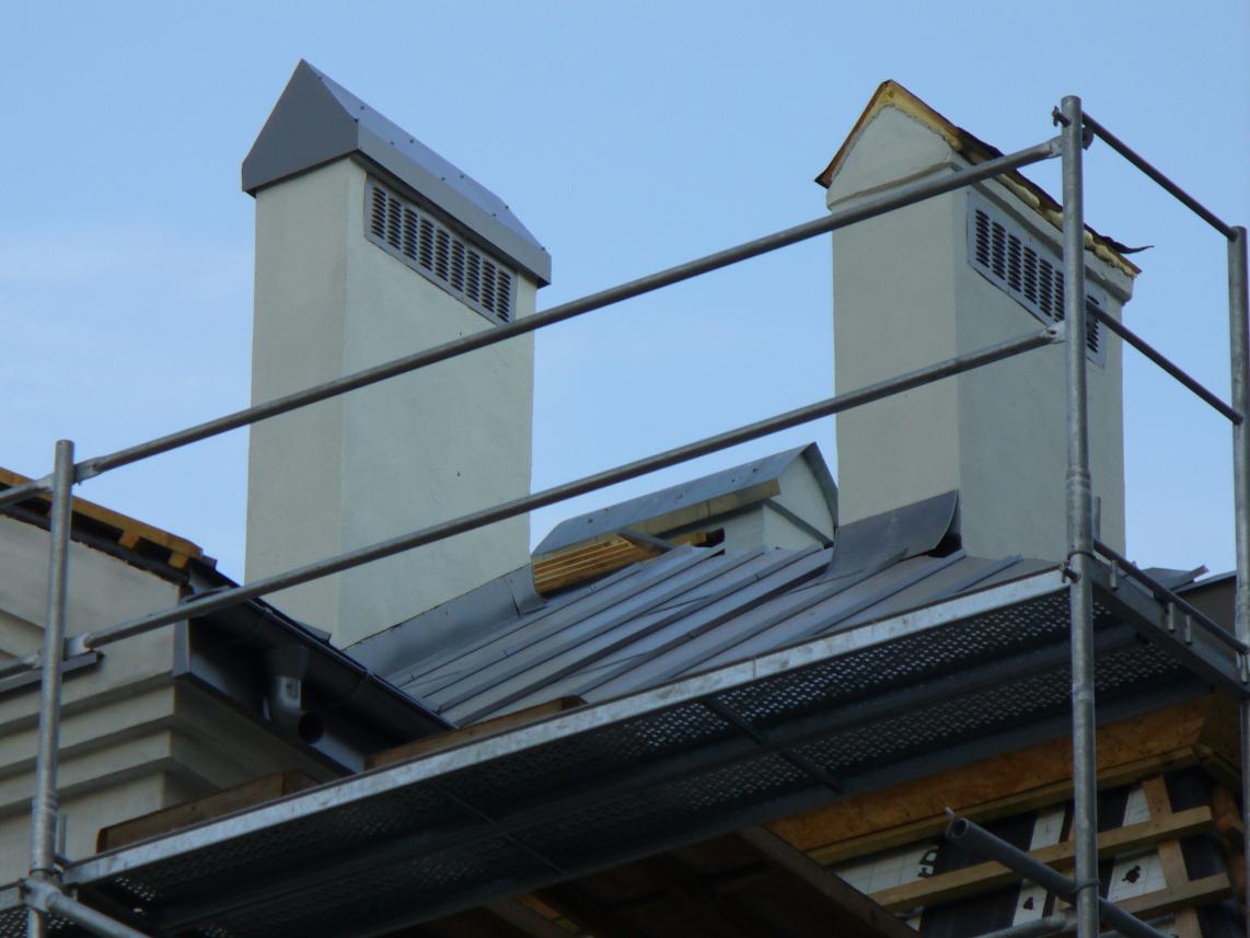

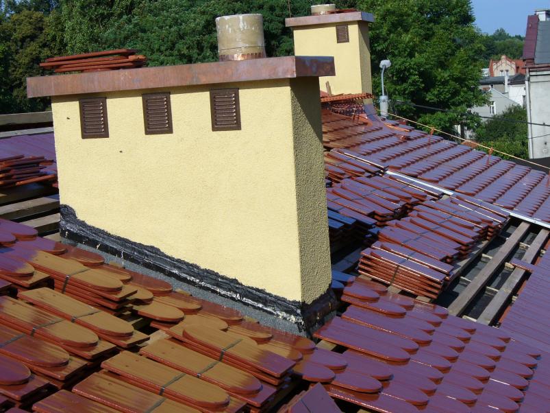

hokejgk1 17.02.2013 21:14 Autor Zgłoś naruszenie Udostępnij Napisano 17 Lutego 2013 Kiedyś Pisałem do Pana @ z ofertą i niestety za dużo kosztów związanych ze znaczną odległością... (dochodzi koszty noclegów itp. itd), a szkoda ... Jeszcze pozwolę sobie zapytać, bo zastanawia mnie jak zakończyć komin z klinkieru (oczywiście pełnego),: >Myśle czy nie zlecić wykonania od kamieniarza co robi nagrobki płytę z czegoś jak nagrobki ? - też mi wytnie kapinos i otwór na końcwówke komina ceramicznego, zostaje tylko problem uszczelnienia tego przejścia. >Czy może z blachy tytan-cynk wykonać taką czapkę, mocowaną do komina - łebki oblutować kapkami, a w miejscu przejścia rury ceramicznej przylutować kołnierz tak aby wchodził trochę pod ten stożek od komina systemowego ? Cytuj Odnośnik do komentarza https://forum.murator.pl/topic/176249-du%C5%BCo-powa%C5%BCnych-pyta%C5%84/#findComment-5786298 Udostępnij na innych stronach Więcej opcji udostępniania
Andrzej Wilhelmi 17.02.2013 22:29 Zgłoś naruszenie Udostępnij Napisano 17 Lutego 2013 Rozwiązań może być kilka. Ja robię to tak: najpierw płyta OSB wypoziomowana na podkładkach ze sklejki wodoodpornej (szczeliny mogą być wypełnione pianką montażową), na nią folia dachowa i czapa z blachy ciasno nasadzona a "pazurki" uszczelnione silikonem dekarskim dalej stożek lub strażak. Czapę mocuję farmerami. Tu na zdjęciach akurat czapy miedziane i miedziany strażak. Na kolejnych trochę inne rozwiązania ale system ten sam. Przejście rury spalinowej gazu przez czapę uszczelnione taśmą ołowianą. Kratki osłaniające wyloty wentylacyjne zawsze dorabiam z tej samej blachy co czapa. Pozdrawiam. Cytuj Odnośnik do komentarza https://forum.murator.pl/topic/176249-du%C5%BCo-powa%C5%BCnych-pyta%C5%84/#findComment-5786457 Udostępnij na innych stronach Więcej opcji udostępniania
