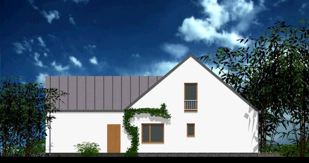

BubkiDwa 17.11.2016 21:30 Autor Zgłoś naruszenie Udostępnij Napisano 17 Listopada 2016 Podejscie kolejne. Trzecie. Moze tym razem sie uda utrzymac dziennik. Od razu wrzucam projekt domu. Projekt indywidualny. Parterowy z antresola. Dom ma byc prosty w budowie, energooszczedny. Usytuowany salonem na poludnie i zachod, czyli tam najwieksze przeszklenia. Napisze co wiem 1. Plyta fundamentowa (25cm XPS'a lub 15 cm XPS'a pod plyta i 10 cm EPS'a na plycie. Moze w takim razie bez EPS'a w garazu. 2. Sciany Silka 24 cm + styro grafitowy 20 cm (0.031 lub 0.030), wiecej nie moge, bo mam ograniczenia powierzchni zabudowy 3. Strop w projekcie Teriva, ale moge zmienic. Zastanawiam sie nad JS, Granord, Smart, Vector. Kusi mnie JS, ale obawiam sie trudnosci w wieszaniu lamp i zyrandoli Chociaz moze ich wcale duzo nie bedzie... 4. Okna fix w wozkarni, lazience 5. Fix + uchylne w sypialniach i kuchni. 6. Salon HS lub normalne FIX + otwierane 7. Pompa ciepla lub gaz ze zbiornika 8. Wentylacja mechaniczna, ale z tego co czytalam to bez odzysku ciepla, a z GWC albo bez GWC, ale z odzyskiem ciepla. 9. Oczywiscie OZC zlece Asolt'owi czekam tylko na konkretny projekt itp. 10. Garaz nieogrzewany. Sciana miedzy garazem, a domem ocieplona 10 cm styro, klej i siatka. 11. Poddasze nieuzytkowe bedzie oddzielone sciana z plyt KG i ocieplone, zeby zimno nie przenikalo na antresole. Ocieplone w podlodze moze ekofiber. Cytuj Odnośnik do komentarza https://forum.murator.pl/topic/176279-bubkidwa-buduja/#findComment-7226997 Udostępnij na innych stronach Więcej opcji udostępniania

B_i_U 29.11.2016 17:04 Zgłoś naruszenie Udostępnij Napisano 29 Listopada 2016 Witam i ja. Płyta fundamentowa to niewątpliwie dobry wybór. Dla mnie prawie same zalety. Natomiast stropy prefabrykowane to średni wybór. Najwięcej zalet ma zwykły strop monolityczny. Natomiast gaz z butli (jak rozumiem propan lub LPG) to dla mnie już zupełne nieporozumienie. Nie ma to rozwiązanie żadnych plusów. PozdrawiamBartek Cytuj Odnośnik do komentarza https://forum.murator.pl/topic/176279-bubkidwa-buduja/#findComment-7234849 Udostępnij na innych stronach Więcej opcji udostępniania
BubkiDwa 30.11.2016 20:48 Autor Zgłoś naruszenie Udostępnij Napisano 30 Listopada 2016 Wlasnie nie wiem co z tym stropem. Chcialam monolit, ale architekt jakos nie podlapal. Powiedzial, ze nie przy takim domu, prefabrykowany wystarczy. Co robic? Pewnie bedzie pompa ciepla, bo nie widze tego gazu w ogrodku zupelnie. To dwie opcje, ktrore moga byc u nas. Jestesmy bardziej za pompa. Jak zrobie OZC (tzn. zlece), to bede wiedziala jaka moc itp. Cytuj Odnośnik do komentarza https://forum.murator.pl/topic/176279-bubkidwa-buduja/#findComment-7235798 Udostępnij na innych stronach Więcej opcji udostępniania

BubkiDwa 18.02.2017 21:02 Autor Zgłoś naruszenie Udostępnij Napisano 18 Lutego 2017 Musze uaktualnic dane 1. Plyta fundamentowa 25cm XPS'a pod domem 2. Sciany Silka 18 cm + styro grafitowy 25 cm (0.031 lub 0.030), wiecej nie moge, bo mam ograniczenia powierzchni zabudowy, sciana poludniowa z silki 25 cm, sciana zachodnia w czesci salonu bedzie sciana zelbetowa. 3. Strop w projekcie Vector, ale chce zmienic na monolit. Nie wiem jak dokladnie cenowo, ale wstepnie roznica 3-4 tys. Musze zlecic tylko projekt stropu dla konstruktora do przeliczenia, 4. Okna fix beda w kazdym pomieszczeniu. W salonie okna HS 7. Pompa ciepla 8. Wentylacja mechaniczna z odzyskiem, ale bez GWC 9. OZC zrobione. Tu szczegolne podziekowania dla Asolt'a cierpliwy i wszystko wytlumaczy!! 10. Garaz nieogrzewany, sciana domu- styro- sciana garazu 11. Poddasze nieuzytkowe bedzie kinem domowym, taki plan, wiec wszystko robimy tak jak antresole. To narazie takie zmiany. Projekt zlozony, ale juz zabrany do poprawy. Troche sie nazbieralo tego. Architekt z Poznania Urzad z Bialegostoku, moze dlatego tyle do poprawy Cytuj Odnośnik do komentarza https://forum.murator.pl/topic/176279-bubkidwa-buduja/#findComment-7299808 Udostępnij na innych stronach Więcej opcji udostępniania
