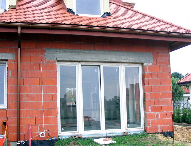

Adam626 17.02.2013 15:50 Zgłoś naruszenie Udostępnij Napisano 17 Lutego 2013 Czy właściwy jest montaż stolarki okiennej jak na załączonym obrazku? Ściana jest 3w Cytuj Odnośnik do komentarza https://forum.murator.pl/topic/176395-zamocowanie-stolarki-czy-w%C5%82a%C5%9Bciwe-zdj%C4%99cie/ Udostępnij na innych stronach Więcej opcji udostępniania
gentoonx 17.02.2013 16:47 Zgłoś naruszenie Udostępnij Napisano 17 Lutego 2013 w ścianie 3W - w warstwie ocieplenia najlepiej. montaż stolarki w tej chwili - standardem powinien być warstwowy, ale jak to bywa, czasem jest a czasem nie Cytuj Odnośnik do komentarza https://forum.murator.pl/topic/176395-zamocowanie-stolarki-czy-w%C5%82a%C5%9Bciwe-zdj%C4%99cie/#findComment-5785654 Udostępnij na innych stronach Więcej opcji udostępniania
gaw 19.02.2013 09:22 Zgłoś naruszenie Udostępnij Napisano 19 Lutego 2013 (edytowane) Czy właściwy jest montaż stolarki okiennej jak na załączonym obrazku? Ściana jest 3w jeżeli prześlesz mi na pocztę dokladny rysunek przekroju ściany w miejscu osadzenia i dikładny rysunek przekroju nadproża wraz z danymi materiałowymi to w wolnym czasie to obliczę problem ciekawy bo dobre osadzenie w scianie (tak jak pisze kolega) bedzie zlym dla nadproża inależy to optymalizowac. Edytowane 19 Lutego 2013 przez gaw Cytuj Odnośnik do komentarza https://forum.murator.pl/topic/176395-zamocowanie-stolarki-czy-w%C5%82a%C5%9Bciwe-zdj%C4%99cie/#findComment-5788955 Udostępnij na innych stronach Więcej opcji udostępniania
andy44 24.02.2013 08:50 Zgłoś naruszenie Udostępnij Napisano 24 Lutego 2013 Jeżeli będziesz jeszcze ocieplał budynek - to powinieneś stolarkę osadzić bliżej w-wy dociepleniowej. Jeżeli nie ocieplasz to OK. Większy problem widzę w nadprożu ( lity beton bez ocieplenia - potężny mostek cieplny ) aż szkoda tych pustaków - w miejscach wszystkich nadproży będziesz miał przemarzanie Cytuj Odnośnik do komentarza https://forum.murator.pl/topic/176395-zamocowanie-stolarki-czy-w%C5%82a%C5%9Bciwe-zdj%C4%99cie/#findComment-5798669 Udostępnij na innych stronach Więcej opcji udostępniania
