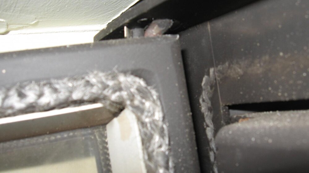

homecactus 28.02.2013 19:53 Autor Zgłoś naruszenie Udostępnij Napisano 28 Lutego 2013 Dzień dobry Państwu. Całkiem inne konstrukcje i materiały. Oliwia to palenisko z żeliwnym korpusem, bez wyłożenia szamotowego.. A czy Oliwia jest szczelna (nie pobiera ani trochę powietrza z domu) i nadaje się do domu z rekuperacją? Cytuj Odnośnik do komentarza https://forum.murator.pl/topic/176708-kratkipl-oliwia-vs-unico-dragon-4b/#findComment-5807805 Udostępnij na innych stronach Więcej opcji udostępniania
Bader 28.02.2013 20:39 Zgłoś naruszenie Udostępnij Napisano 28 Lutego 2013 A czy Oliwia jest szczelna (nie pobiera ani trochę powietrza z domu) i nadaje się do domu z rekuperacją? Oliwia jest bezszczelna , podobnie jak Dragon, podobnie jak wszystkie ( za wyjątkiem ponoć produktów dwóch firm , których nie sprawdziłem ) Człowieku to tylko marketing. Niektóre z tych niby szczelnych pobierają z pomieszczenia więcej powietrza niż najgorsze marketowce. A najzabawniejsze jest to ,że zasadniczo nie ma to wpływu na rekuperacje pzdr. Cytuj Odnośnik do komentarza https://forum.murator.pl/topic/176708-kratkipl-oliwia-vs-unico-dragon-4b/#findComment-5807931 Udostępnij na innych stronach Więcej opcji udostępniania

homecactus 01.03.2013 20:55 Autor Zgłoś naruszenie Udostępnij Napisano 1 Marca 2013 Oliwia jest bezszczelna , podobnie jak Dragon, podobnie jak wszystkie (...) A najzabawniejsze jest to ,że zasadniczo nie ma to wpływu na rekuperacje Oczywiście że ma. W kanałach wywiewnych po odpaleniu kominka może ci się zrobić ciąg wsteczny. Bohusz, Możesz skomentować domniemaną przez Bader "bezszczelność" Dragona? Cytuj Odnośnik do komentarza https://forum.murator.pl/topic/176708-kratkipl-oliwia-vs-unico-dragon-4b/#findComment-5810273 Udostępnij na innych stronach Więcej opcji udostępniania
Bader 01.03.2013 21:28 Zgłoś naruszenie Udostępnij Napisano 1 Marca 2013 Oczywiście że ma. W kanałach wywiewnych po odpaleniu kominka może ci się zrobić ciąg wsteczny. Bohusz, Możesz skomentować domniemaną przez Bader "bezszczelność" Dragona? A może poczytaj najpierw " co może " rekuperator i jakie ma ustawienia. Większość producentów dopasowała już dawno swoje reku nie tylko do ''bezszczelnych '' wkładów ale nawet do otwartych palenisk ( kominków tradycyjnych) pzdr. Cytuj Odnośnik do komentarza https://forum.murator.pl/topic/176708-kratkipl-oliwia-vs-unico-dragon-4b/#findComment-5810340 Udostępnij na innych stronach Więcej opcji udostępniania
Bolt 01.03.2013 22:19 Zgłoś naruszenie Udostępnij Napisano 1 Marca 2013 ...Niektóre z tych niby szczelnych pobierają z pomieszczenia więcej powietrza niż najgorsze marketowce. A najzabawniejsze jest to ,że zasadniczo nie ma to wpływu na rekuperacje pzdr. Co racja to racja, są informacje na tym forum o wkładach szumnie opisywanych jako szczelne, a fantazyjnie świszczących przy zamkniętych przepustnicach:jawdrop: Cytuj Odnośnik do komentarza https://forum.murator.pl/topic/176708-kratkipl-oliwia-vs-unico-dragon-4b/#findComment-5810466 Udostępnij na innych stronach Więcej opcji udostępniania
Bader 01.03.2013 22:50 Zgłoś naruszenie Udostępnij Napisano 1 Marca 2013 Co racja to racja, są informacje na tym forum o wkładach szumnie opisywanych jako szczelne, a fantazyjnie świszczących przy zamkniętych przepustnicach:jawdrop: Eeeeeeeeeeeee tam. Znacznie gorsze są te, które nawet nie świszczą, tylko drewno znika z nich w takim tempie jakby je krasnale podpierdzielały Cytuj Odnośnik do komentarza https://forum.murator.pl/topic/176708-kratkipl-oliwia-vs-unico-dragon-4b/#findComment-5810551 Udostępnij na innych stronach Więcej opcji udostępniania
