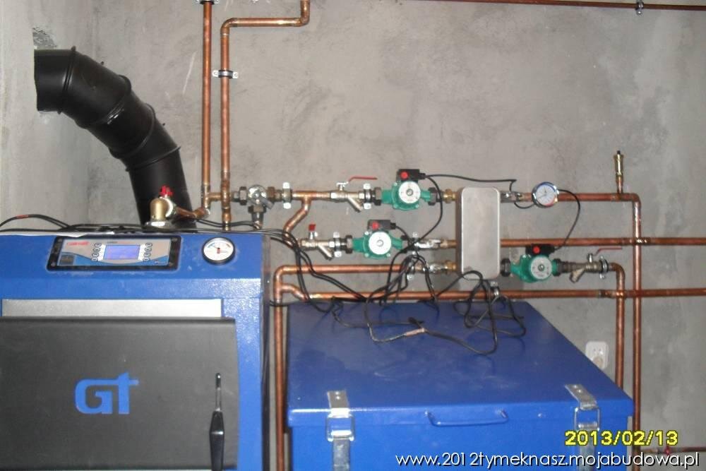

Johna 28.02.2013 10:08 Zgłoś naruszenie Udostępnij Napisano 28 Lutego 2013 Nie obrażając blondynek ale czytam posty dot. ogrzewania, pieców, nastawów, podłogówki i jestem głupsza niż myślałam. Mam chyba dobrego instalatora ale on do mnie mówi takim językiem, którego nie rozumiem. Dodatkowo chwilowo jest mi niedostępny. A mam problem i muszę go rozwiązać (może z Waszą pomocą) Otóż mam piec galmetu 22 KW z obrotową retortą, sterownik ekspert PID dynamic. I mam dom cały w podłogówce. Dom dopiero wygrzewany (piec odpalony 2 tygodnie temu), nie ocieplony, brak bramy garażowej (zabita płytami) i brak drzwi wew. Ocieplone poddasze. Zdecydowaliśmy się na taką kolejność robót aby mogły schnąć tynki bez strachu przed mrozem. I schną. Ustawienia pieca automat - temperatura zadana 65c. Nadmuch 0, I tyle wiem. Temperatura na wyjściu na podłogówkę 41 C a podłogi zimne ( w większości pomieszczeń - ciepłe są tylko blisko rozdzielni i były już dwa razy odpowietrzane). Instalator powiedział że dobrze byłoby podnieść tą temperaturę (np. na 50) aby wygrzać posadzkę, ale jak na razie temperatura się nie zwiększa. I to mimo że piec pracuje non stop (tzn, podaje ekogroszek co jakiś czas i co jakiś czas włącza dmuchawę). Temperatura w domu 10-12C. I nie rośnie. Gdzieś doczytałam że zwiększyć temperaturę na podłogówkę można zwiększając zawór trójdrogowy? Mam taki - ustawiony jest na ząbku 3 - jak przestawię go na 4 to będzie iść bardziej gorąca woda na podłogę? Za nim jest też pompka i wymiennik ciepła. Czy zwiększając moc pompki szybciej nagrzeje się posadzka? Na piecu jest opcja - temperatura załączania pompki - czy dobrze myślę że im niższa temperatura załączania tym zimniejsza woda w obiegu? Błagam o zrozumienie - hydraulika jest dla mnie ciemną magią !!!! Nie znam się na tym a muszę to jakoś ogarnąć bo jakoś trzeba będzie w tym domu żyć A przy takim grzaniu ta zimna posadzka mnie przeraża - jak się będziemy grzać zimą???? Cytuj Odnośnik do komentarza https://forum.murator.pl/topic/176755-ogrzewanie-jak-dla-blondynki/ Udostępnij na innych stronach Więcej opcji udostępniania

gersik 28.02.2013 11:40 Zgłoś naruszenie Udostępnij Napisano 28 Lutego 2013 Czy możesz zrobić zdjęcia podłączenia kotła wymiennika i podłogówki i co tam jeszcze masz z hydrauliki, bo jakoś ciężko się połapać z twojego opisu. Cytuj Odnośnik do komentarza https://forum.murator.pl/topic/176755-ogrzewanie-jak-dla-blondynki/#findComment-5807043 Udostępnij na innych stronach Więcej opcji udostępniania
Johna 28.02.2013 11:47 Autor Zgłoś naruszenie Udostępnij Napisano 28 Lutego 2013 Mam nadzieję że weszły Cytuj Odnośnik do komentarza https://forum.murator.pl/topic/176755-ogrzewanie-jak-dla-blondynki/#findComment-5807061 Udostępnij na innych stronach Więcej opcji udostępniania
Johna 28.02.2013 11:47 Autor Zgłoś naruszenie Udostępnij Napisano 28 Lutego 2013 i drugi z innej perspektywy Cytuj Odnośnik do komentarza https://forum.murator.pl/topic/176755-ogrzewanie-jak-dla-blondynki/#findComment-5807063 Udostępnij na innych stronach Więcej opcji udostępniania
Johna 28.02.2013 11:53 Autor Zgłoś naruszenie Udostępnij Napisano 28 Lutego 2013 i z tego co wiem:piec w układzie otwartym (naczynie nad nim)najwyższa i najniższa pompka to podłogówka (za nią zegar pokazujący temp i ciśnienie)środkowa do cwu (jeszcze nie napełnione) więc zamkniętesą jeszcze dwa naczynia zamknięte no i pompka do cyrkulacji (też wyłączona) no i zbiornik na wodę i solary ale wszystko z drugiej strony kotłowni - zbiornik pusty bo jeszcze nie napełnialiśmy. Cytuj Odnośnik do komentarza https://forum.murator.pl/topic/176755-ogrzewanie-jak-dla-blondynki/#findComment-5807070 Udostępnij na innych stronach Więcej opcji udostępniania
gersik 28.02.2013 12:09 Zgłoś naruszenie Udostępnij Napisano 28 Lutego 2013 (edytowane) moim zdaniem jest to źle podłączone. Zawór 3d działa jako ochrona kotła, czy jako mieszacz do podłogówki. Jak ochrona kotła to jest nie potrzebny bo jest wymiennik płytowy, a jeżeli jako mieszacz do podłogówki to powinien być za wymiennikiem. Pompa środkowa zapewne tłoczy wodę grzewczą do bojlera, też jest źle podłączona. Powinno być podobnie jak na tym schemacie tylko zamiast grzejników zawór mieszający i podłogówka. Schemat piaty.http://www.kotly-witkowski.pl/schematy-podlaczen Może być bojler na pompie ale przed zaworem 3d bo nie nagrzejesz CWU. Jeszcze jedno brak zaworów zwrotnych za pompami. Jak możesz to podeślij jeszcze zdjęcia rozdzielaczy od podłogówki.http://sas.busko.pl/pl/images/stories/sas/produkty/schematy_uklad_otwarty_zamkniety/uklad_zamkniety/uklad_zamkniety.jpg Edytowane 28 Lutego 2013 przez gersik Cytuj Odnośnik do komentarza https://forum.murator.pl/topic/176755-ogrzewanie-jak-dla-blondynki/#findComment-5807101 Udostępnij na innych stronach Więcej opcji udostępniania
Johna 28.02.2013 12:46 Autor Zgłoś naruszenie Udostępnij Napisano 28 Lutego 2013 są dwie jedna na dole druga na górze. To zdjęcie jeszcze przed wylewkami - teraz jest tam jeszcze zawór (taki do ustawiania temp) Trochę mnie załamałeś. Czyli kotłownia do poprawki??? A hydraulik twierdzi że wszystko dobrze zrobione to jak mu udowodnię że nie skoro się na tym nie znam? Cytuj Odnośnik do komentarza https://forum.murator.pl/topic/176755-ogrzewanie-jak-dla-blondynki/#findComment-5807181 Udostępnij na innych stronach Więcej opcji udostępniania
gersik 28.02.2013 13:10 Zgłoś naruszenie Udostępnij Napisano 28 Lutego 2013 (edytowane) Poproś innego hydraulika o ocenę na miejscu. Ja bym to trochę przerobił. No właśnie jaki zawór do ustawiania temperatury? Z kapilarą? Jak masz regulację temperatury w skrzynkach z rozdzielaczami to bym zastosował tekie rozwiazanie, ale bez zaworu 4d.http://www.instalacjebudowlane.pl/6095-23-40-sposob-podlaczenia-kotla-typu-sas-do-instalacji-w-ukladzie-z-wymiennikiem-plytowym.html wtedy pompa w ukladzie zamknietym musiała by się włączać jak obwód otwarty będzie mial odpowiednią temperaturę. Zobacz czy na rozdzielaczach są otwarte odpowietrzniki automatyczne(maja być popuszczone te czarne nakrętki na nich), oraz czy widać wodę w rotametrach(http://insbud-olkusz.maxtrader.pl/pl/1,2,1,14230,3,0,-1,-1,0,47912,0/IB-DF%2B+-+Rozdzielacz+podlogowy+z+rotametrami.html) bo może być instalacja zapowietrzona. Sprawdź też czy nie spada ciśnienie w układzie zamkniętym. Edytowane 28 Lutego 2013 przez gersik Cytuj Odnośnik do komentarza https://forum.murator.pl/topic/176755-ogrzewanie-jak-dla-blondynki/#findComment-5807222 Udostępnij na innych stronach Więcej opcji udostępniania

gersik 28.02.2013 18:06 Zgłoś naruszenie Udostępnij Napisano 28 Lutego 2013 Zrób zdjęcie rozdzielacza z tym zaworem w skrzynce o którym pisałaś. Cytuj Odnośnik do komentarza https://forum.murator.pl/topic/176755-ogrzewanie-jak-dla-blondynki/#findComment-5807600 Udostępnij na innych stronach Więcej opcji udostępniania

gersik 01.03.2013 07:31 Zgłoś naruszenie Udostępnij Napisano 1 Marca 2013 Napisz jaką masz temperaturę na kotle i jaką na termometrze w obiegu zamkniętym po nagrzaniu kotła i zrób aktualne zdjęcie tych rozdzielaczy razem z zaworami sterującymi bo tam może być problem. Cytuj Odnośnik do komentarza https://forum.murator.pl/topic/176755-ogrzewanie-jak-dla-blondynki/#findComment-5808687 Udostępnij na innych stronach Więcej opcji udostępniania
0degree 01.03.2013 10:01 Zgłoś naruszenie Udostępnij Napisano 1 Marca 2013 Tak jak wyżej gersik pisał instalacja do poprawki. A mpoplaw ma racje co do Twojego aktualnego zużycia wungla i na razie zrób to co napisał post wyżej. Dodatkowo zrób nam takie foto abyśmy widzieli przepływy przez obwody. Cytuj Odnośnik do komentarza https://forum.murator.pl/topic/176755-ogrzewanie-jak-dla-blondynki/#findComment-5808982 Udostępnij na innych stronach Więcej opcji udostępniania

Johna 03.03.2013 07:40 Autor Zgłoś naruszenie Udostępnij Napisano 3 Marca 2013 tak wygląda. Po wczorajszych ustawieniach: temp zadana 60C na kotle 30 C - tak samo na obiegu i rośnie powoli. Całość ponownie odpowietrzona. zobaczymy dziś co z tego wyjdzie Cytuj Odnośnik do komentarza https://forum.murator.pl/topic/176755-ogrzewanie-jak-dla-blondynki/#findComment-5812428 Udostępnij na innych stronach Więcej opcji udostępniania
odyseuszek 03.03.2013 07:56 Zgłoś naruszenie Udostępnij Napisano 3 Marca 2013 Zawór termostatyczny przy rozdzielaczu według mnie całkowicie zbędny rozkręciłbym go na maksa, a docelowo zamienił na zawór odcinający (kulowy) taki jak na powrocie. Rozkręć rotametry żeby pokazywały większe przepływy, na oko są jakieś 1-1,5 to trudno się dziwić, że woda się wychładza w rurkach zanim dopłynie do powrotu. Przy wygrzewaniu rotametry winny być rozkręcone na maksa, a jeśli nie zwiększy się przepływ ustaw na pompce zasilającej 3 bieg i powinno ruszyć. Cytuj Odnośnik do komentarza https://forum.murator.pl/topic/176755-ogrzewanie-jak-dla-blondynki/#findComment-5812445 Udostępnij na innych stronach Więcej opcji udostępniania
edde 03.03.2013 09:57 Zgłoś naruszenie Udostępnij Napisano 3 Marca 2013 przepływy na poziomie 1-1,5l/min są poprawne, na takich powinna normalne pracować podłogówka, nie tu jest problem, problem jest chyba w hydrauliku, który robił instalację no i może trochę jeszcze w braku izolacji domu i kotłowni, zimnej niewygrzanej podłodze itp Cytuj Odnośnik do komentarza https://forum.murator.pl/topic/176755-ogrzewanie-jak-dla-blondynki/#findComment-5812622 Udostępnij na innych stronach Więcej opcji udostępniania
