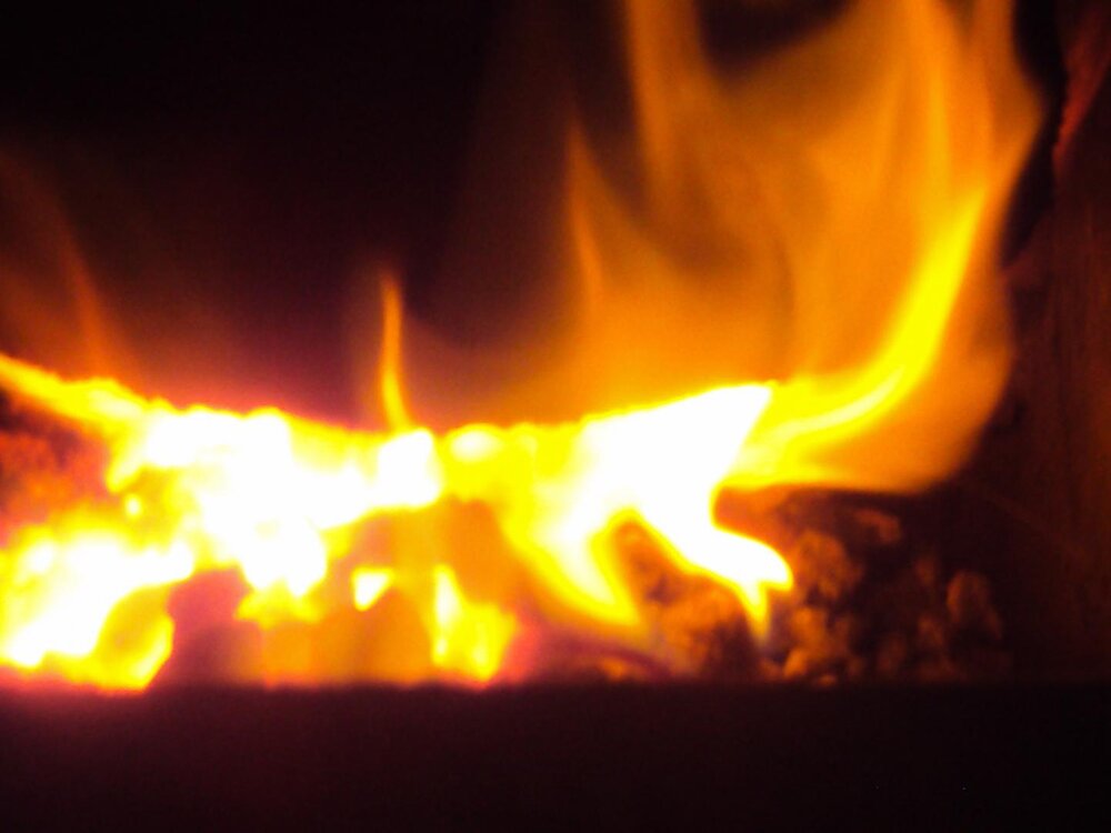

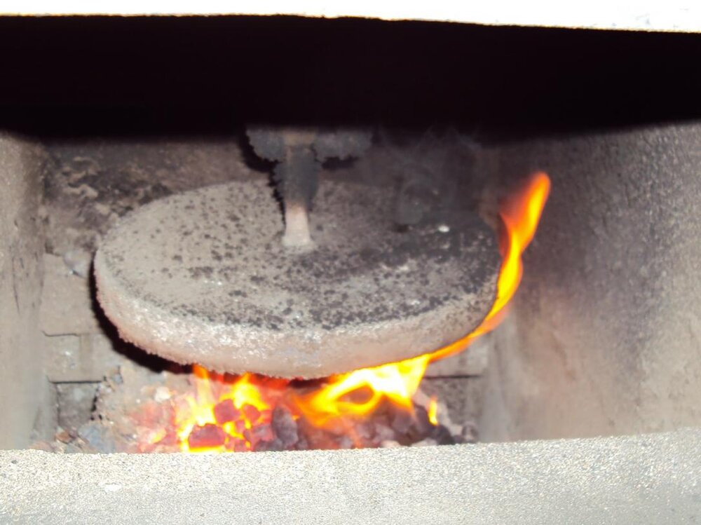

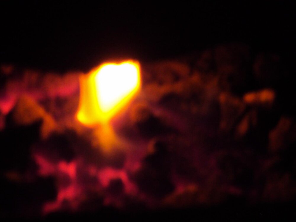

MajaRóżakicia 24.10.2014 13:20 Autor Zgłoś naruszenie Udostępnij Napisano 24 Października 2014 Witam...nadal mam problem z ustawieniem pieca. Defro komfort eko 15KW Sterownik ST 37. Przy poniższym ustawieniu mam tak jak na załączonych zdjęciach: Temp. zadana - 50 temp. co - 48,8 czas podania - 4 sek przerwa podania - 45 sek temp. zał. pompy - 40 histereza kotła - 2 histereza CWU - 4 siła nadmuchu - 4 / skala do 10/ pompa CWU - zał. alarm - 3 godz przerwa w podtrz. 30 min praca w podtrz. 15 sek stała pompa co - zał. ogrzewam ok. 70 m2...bojler 80 ltr na wodę w łazience...na kaloryferach Danfosy....Zastanawiam się nad zmianą sterownika...Pozdrawiam Cytuj Odnośnik do komentarza https://forum.murator.pl/topic/176810-defro-komfort-ekopomocy/page/2/#findComment-6617241 Udostępnij na innych stronach Więcej opcji udostępniania
timon120777 24.10.2014 14:27 Zgłoś naruszenie Udostępnij Napisano 24 Października 2014 Majaprzewęglasz palnik.albo nadmuch do góry i to sporo albo wydłuż przerwę podawania. raczej to drugie. masz zapas mocy do małego metrażu więc obniżając ją możesz lepiej dogrzac złoże i dać czas węglowi aby się wypalił\zacznij od podawanie 4sek przerwa 50 sekzmień też czas pracę w podtrzymaniu na 5sekund to wystarczy Cytuj Odnośnik do komentarza https://forum.murator.pl/topic/176810-defro-komfort-ekopomocy/page/2/#findComment-6617302 Udostępnij na innych stronach Więcej opcji udostępniania

SUSPENSER 25.10.2014 20:24 Zgłoś naruszenie Udostępnij Napisano 25 Października 2014 Maja przewęglasz palnik. albo nadmuch do góry i to sporo albo wydłuż przerwę podawania. raczej to drugie. masz zapas mocy do małego metrażu więc obniżając ją możesz lepiej dogrzac złoże i dać czas węglowi aby się wypalił\ zacznij od podawanie 4sek przerwa 50 sek zmień też czas pracę w podtrzymaniu na 5sekund to wystarczy Obecnie na ogrzanie mojego domu [185 m2 po podłogach + CWU] wystarczy podawanie 4 przerwa 80 i dopasowany do tego nadmuch. Maja - gdy dobrze ustawisz kocioł to nawet Wesołą 29,5 MJ/kg samą wodę w bojlerze nagrzejesz i nie będzie przesypywanie węgla do popielnika. Moja rada - ustaw podawanie 4, i zwiększ przerwę tak, żeby nie przesypywało węgla nawet jeśli będzie trzeba dać 80 jak u mnie - jak dasz za dużo to kopiec się zapadnie i powoli wydłużysz, żeby był lekko wypukły - 1-2 cm nad powierzchnię płaszczyzny talerza palnika. Generalnie przy takiej powierzchni bym sprawdził jak dmuchawa działa przy sile nadmuchu 2, podawaniu 4 i przerwie 90 - ja wiem, że to radykalnie inne nastawy niż podają producenci, ale skoro u mnie działają to się nie ma co czaić. Ustaw i po 10 minutach pracy kotła wrzuć fotkę palnika - a najlepiej krótki filmik - wystarczy 5-10 sekund. PS jak mieszkasz w promieniu 50 km od Jelcza napisz na priv. Cytuj Odnośnik do komentarza https://forum.murator.pl/topic/176810-defro-komfort-ekopomocy/page/2/#findComment-6618330 Udostępnij na innych stronach Więcej opcji udostępniania
MajaRóżakicia 26.10.2014 10:54 Autor Zgłoś naruszenie Udostępnij Napisano 26 Października 2014 Dzięki...ustawiłam jak podałeś : 4/80 nadmuch 2...piec ruszył i za ok.10min nagram co się w nim dzieje..Mieszkam niedaleko Poznania więc... Cytuj Odnośnik do komentarza https://forum.murator.pl/topic/176810-defro-komfort-ekopomocy/page/2/#findComment-6618614 Udostępnij na innych stronach Więcej opcji udostępniania

MajaRóżakicia 26.10.2014 21:56 Autor Zgłoś naruszenie Udostępnij Napisano 26 Października 2014 Dzięki...ustawiłam jak podałeś : 4/80 nadmuch 2...piec ruszył i za ok.10min nagram co się w nim dzieje..Mieszkam niedaleko Poznania więc... Niestety wieczorem piec zastrajkował...spadała temperatura...zmieniłam nadmuch na 3...jutro postaram się coś zrobić z filmem,który nagrałam...Pozdrawiam Cytuj Odnośnik do komentarza https://forum.murator.pl/topic/176810-defro-komfort-ekopomocy/page/2/#findComment-6619153 Udostępnij na innych stronach Więcej opcji udostępniania
