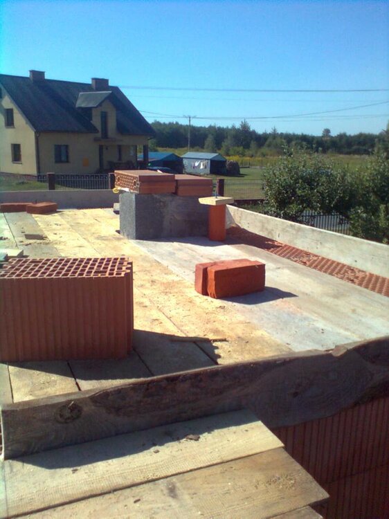

pawel i klodi 27.09.2013 11:18 Autor Zgłoś naruszenie Udostępnij Napisano 27 Września 2013 trochę padało, zrobiłem schodki na strop żeby nie wspinać się po drabinie, dwa tygodnie mijają czas zacząć układać ścianki kolankowe Cytuj Odnośnik do komentarza Udostępnij na innych stronach Więcej opcji udostępniania
pawel i klodi 04.10.2013 10:31 Autor Zgłoś naruszenie Udostępnij Napisano 4 Października 2013 ścianki kolankowe skończone, wieniec będę szalował razem z nadprożami Cytuj Odnośnik do komentarza Udostępnij na innych stronach Więcej opcji udostępniania
