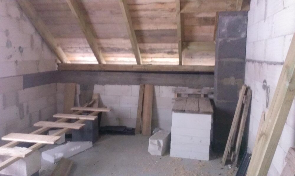

leszczu 791 30.01.2014 21:58 Zgłoś naruszenie Udostępnij Napisano 30 Stycznia 2014 J&A specjalnie dla Was fotki pokoju nad garażem:wave: Tak jak wspominałam do pokoju mam schodki które są wynikiem zrobienia całego spocznika - wg mnie w niczym nie przeszkadzają. Tu również wydzieliliśmy małą garderobę i widać nasz komin Cytuj Odnośnik do komentarza Udostępnij na innych stronach Więcej opcji udostępniania

Matysssss 06.02.2014 17:01 Zgłoś naruszenie Udostępnij Napisano 6 Lutego 2014 Leszczu791 nie mogę nigdzie doszukać jaki macie strop? monolit czy Teriva? planujecie gdzieś ogrzewanie podłogowe? oraz martwi mnie "prześwit" przy wejściu na schody... jaka tam jest planowana docelowa wysokość od stopnia do stropu? Aha i jeszcze jedno pytanko.... czy podnosiliście tylko ściankę kolankową czy cały dach (łącznie ze ścianą szczytową) Cytuj Odnośnik do komentarza Udostępnij na innych stronach Więcej opcji udostępniania
leszczu 791 06.02.2014 19:18 Zgłoś naruszenie Udostępnij Napisano 6 Lutego 2014 A jeszcze jedno Budujecie z betonu komórkowego 24cm tak jak jest w projekcie??? Bo po zdjęciach wydaje mi się grubszy Pozdrawiam tak, budujemy z betonu komórkowego 24 cm..... nasz fachowiec ocenił jako wystarczający Cytuj Odnośnik do komentarza Udostępnij na innych stronach Więcej opcji udostępniania
leszczu 791 06.02.2014 19:36 Zgłoś naruszenie Udostępnij Napisano 6 Lutego 2014 (edytowane) Leszczu791 nie mogę nigdzie doszukać jaki macie strop? monolit czy Teriva? planujecie gdzieś ogrzewanie podłogowe? oraz martwi mnie "prześwit" przy wejściu na schody... jaka tam jest planowana docelowa wysokość od stopnia do stropu? Aha i jeszcze jedno pytanko.... czy podnosiliście tylko ściankę kolankową czy cały dach (łącznie ze ścianą szczytową) Matyssss, strop monolit a prześwit będzie zamurowany, wysokości nie znam ale jak chcesz to zmierzę. Przypominam, że spocznik jest niżej i cały a nie jak w projekcie pół-spocznika i w połowie zabiegowe. Wg projektu z pół-spocznika na piętro są tylko 3 schodki u nas 5 (widać na fotkach) Podnosiliśmy całość domu tzn. podnieśliśmy ściankę kolankową a dach wg projektu aby zachować kąt. Ogrzewanie podłogowe na pewno w wiatrołapie,kuchni, łazienkach tam gdzie kafelki. Zastanawiamy się na korytarzem na dole. W salonie raczej nie. Edytowane 6 Lutego 2014 przez leszczu 791 Cytuj Odnośnik do komentarza Udostępnij na innych stronach Więcej opcji udostępniania
