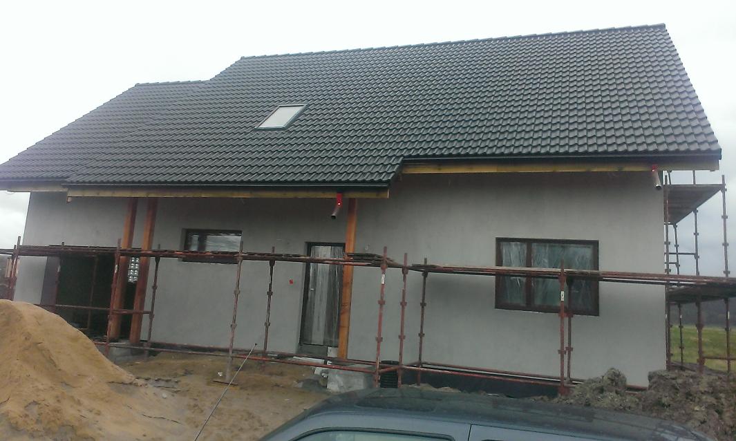

Agata78 13.04.2014 18:42 Zgłoś naruszenie Udostępnij Napisano 13 Kwietnia 2014 leszczu 791 napisał: witamy,witamy kolejną "Zetko Fankę" ... jak dobrze pamiętam to już czwarta Agnieszka życzymy powodzenia:)) A co do forum to strasznie sie cieszę, ze ruch sie zaczął. Jak zajrzalam tu pierwszy raz to wątek byl czysto teoretyczny opierajacy sie na projekcie. Dzisiaj większość z nas już buduje Czekam na ocenę moich ostatnich fotek..? jak Wam się podoba podbitka? Ja też mam na imię Agnieszka:) Cytuj Odnośnik do komentarza Udostępnij na innych stronach Więcej opcji udostępniania
Agata78 13.04.2014 18:45 Zgłoś naruszenie Udostępnij Napisano 13 Kwietnia 2014 Nasze postępy Cytuj Odnośnik do komentarza Udostępnij na innych stronach Więcej opcji udostępniania

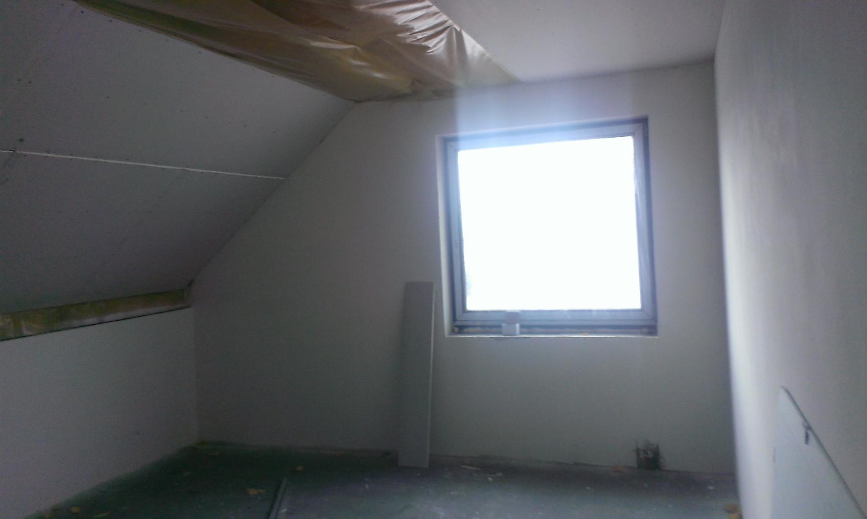

leszczu 791 15.04.2014 18:35 Zgłoś naruszenie Udostępnij Napisano 15 Kwietnia 2014 (edytowane) ktoś prosił o fotki? i specjalnie dla Paliszczanki fotka z pokoju u góry, w pochmurny/deszczowy dzień, o godz.17:30 i całe okno jest owinięte folią z obu stron .... Edytowane 15 Kwietnia 2014 przez leszczu 791 Cytuj Odnośnik do komentarza Udostępnij na innych stronach Więcej opcji udostępniania

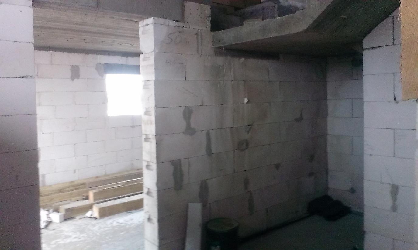

leszczu 791 15.04.2014 19:33 Zgłoś naruszenie Udostępnij Napisano 15 Kwietnia 2014 maq84 napisał: Witam wszystkich miłośników projektu Z92. Jestem nowym użytkownikiem, i właśnie z żoną po miesiącu poszukiwań znaleźliśmy odpowiedni projekt. Jedynym mankamentem który zauważyłem są schody które po częsci prowadzone są w kotłowni. Teraz niech ktoś mądry mi odpowie czy mogą te schody być drewniane? jak jest w waszych domkach to rozwiązane? Pozdrawiam Witamy drewniane ażurowe? tak mogą tylko zmniejszysz sobie kotłownie (pom. gospod) i to bardzo. ja mam schody lane ze spocznikiem i tak to wygląda od kotlowni Cytuj Odnośnik do komentarza Udostępnij na innych stronach Więcej opcji udostępniania

paliszcz 16.04.2014 05:19 Autor Zgłoś naruszenie Udostępnij Napisano 16 Kwietnia 2014 Leszczu- och bardzo dziekuje : ) jestem spokojniejsza Dobrze ze nie bralismy okien dachowych- w sumie za dach za robocizne tj wiezba,deskowanie, blacha, obrobki, no kompletny dach bedziemy placic 10tys to chyba ok co ? Mag- ja mam wlasnie przeniesione schody w miejsce wc, kotlownia zostala duza, dadatkowo lazienki maja prawie jeden pion i dodatkowo znalazlo sie sporo miejsca na garderobe u gory w miejscu schodow : ) Jacpuc- juz dzis ma nie padac u nas jutro wielki dzien Cytuj Odnośnik do komentarza Udostępnij na innych stronach Więcej opcji udostępniania

leszczu 791 16.04.2014 20:12 Zgłoś naruszenie Udostępnij Napisano 16 Kwietnia 2014 (edytowane) maq84 napisał: To w sumie pod schodami jest niewiele miejsca, po wylaniu wylewki to tylko 140cm, a w kotłowni obok komina musi mi się zmieścić piec na ekogroszek + zbiornik na wode do wymiennika ciepła, ciężko będzie. Albo zmniejszam kotłownie i daje to wszystko na ścianie od str. schodów, albo przenoszę schody na miejsce wc. A o ile zmniejszy się ta kotłownia po oddzieleniu schodów? od dł pomieszczenia 3,48 (wg projektu ) musisz odjąć 90+12 (czyli minimalna szer schodka+ szer muru) to wyjdzie 2,46 kotłownia będzie miała około 7m 2 ...a pod całym spocznikiem mamy ponad 1,80 (mąż się mieści) Edytowane 16 Kwietnia 2014 przez leszczu 791 Cytuj Odnośnik do komentarza Udostępnij na innych stronach Więcej opcji udostępniania

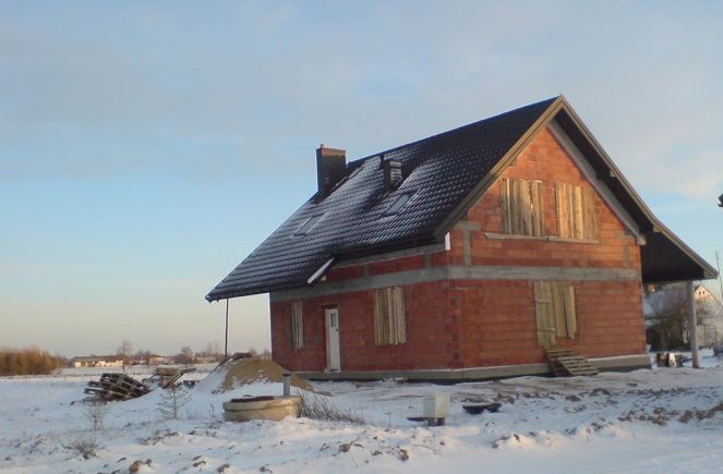

Bazyl3 17.04.2014 11:03 Zgłoś naruszenie Udostępnij Napisano 17 Kwietnia 2014 A niech tam! Nasza "stodółka" jeszcze w zimowej scenerii Cytuj Odnośnik do komentarza Udostępnij na innych stronach Więcej opcji udostępniania
paliszcz 17.04.2014 17:52 Autor Zgłoś naruszenie Udostępnij Napisano 17 Kwietnia 2014 Bazyl rewelacja!!!! Ależ bym już chciała taki etap ścianka kolankowa 1m ? czy podnosiłeś ? Cytuj Odnośnik do komentarza Udostępnij na innych stronach Więcej opcji udostępniania
