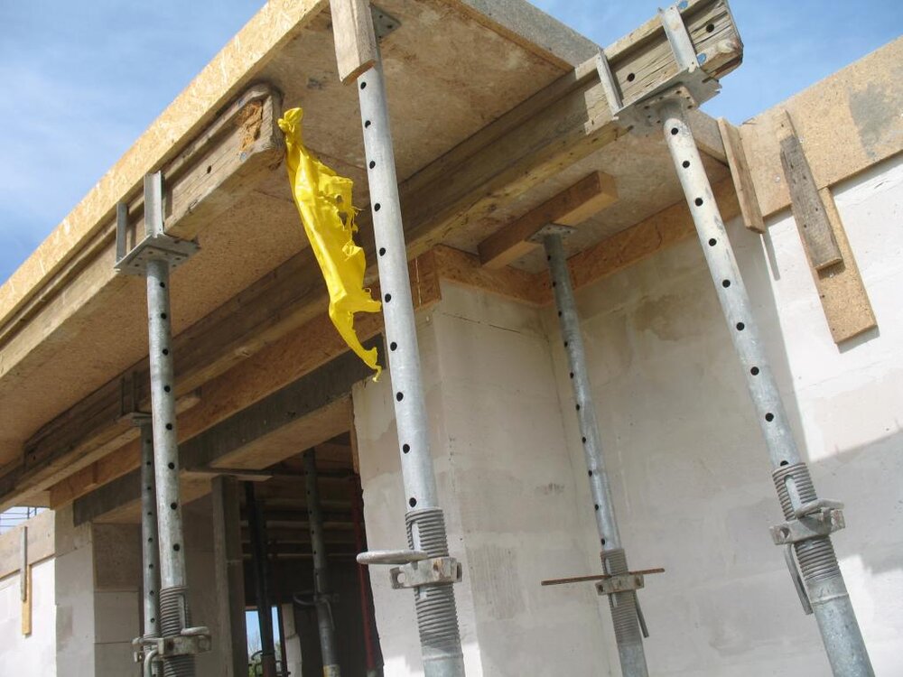

Agata78 02.05.2014 19:27 Zgłoś naruszenie Udostępnij Napisano 2 Maja 2014 Mam nowe zdjęcia z budowy. Pokażę Wam nieszczęsny i tak kontrowersyjny balkon nad wykuszem. Muszę tylko wrócić do domku z urlopu i wklejam:). Pozdrawiam Cytuj Odnośnik do komentarza https://forum.murator.pl/topic/177019-projekt-z92-pracownia-studio-z500/page/24/#findComment-6435666 Udostępnij na innych stronach Więcej opcji udostępniania

Agata78 04.05.2014 13:57 Zgłoś naruszenie Udostępnij Napisano 4 Maja 2014 Zdjęcia balkonu i wykuszu Cytuj Odnośnik do komentarza https://forum.murator.pl/topic/177019-projekt-z92-pracownia-studio-z500/page/24/#findComment-6437210 Udostępnij na innych stronach Więcej opcji udostępniania
Agata78 04.05.2014 14:02 Zgłoś naruszenie Udostępnij Napisano 4 Maja 2014 (edytowane) Zdjęcia zbrojenia stropu i tak jeszcze ogólnie My zdecydowaliśmy się na balkon i wykusz, bo myślimy o agroturystyce:). To było głównym powodem tej decyzji. Edytowane 4 Maja 2014 przez Agata78 Cytuj Odnośnik do komentarza https://forum.murator.pl/topic/177019-projekt-z92-pracownia-studio-z500/page/24/#findComment-6437213 Udostępnij na innych stronach Więcej opcji udostępniania
