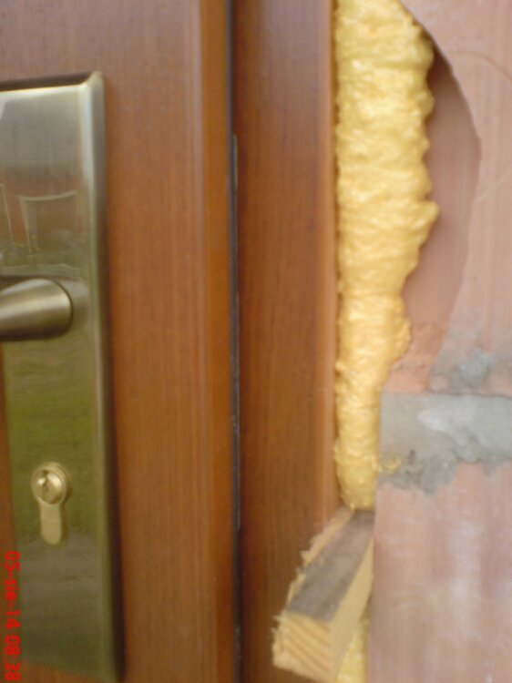

Bazyl3 05.08.2014 06:15 Zgłoś naruszenie Udostępnij Napisano 5 Sierpnia 2014 (edytowane) Piękny taras !!! Piękny, ale my już jesteśmy po kosztorysie i mały tarasik (~12m2) na słupach betonowych wykonanych przez firmę to koszt jakichś 10 tysi. Na własnym podkładzie niewiele mniej, ok. 7 I to przy wykorzystaniu deski tarasowej, a nie kompozytu Coś z innej beczki. Wczoraj zamontowano mi drzwi zewnętrzne. Po powrocie z pracy pojechałem zobaczyć dokonania ekipy i co zastałem. Coś takiego: dla porównania u znajomej (prawie te same drzwi): Moje pytanie zanim pojadę zrobic kipisz. Czy normalnym jest, że skrzydło nie zasłania okucia? Bo mnie się wydaje, że nie Edytowane 5 Sierpnia 2014 przez Bazyl3 Cytuj Odnośnik do komentarza https://forum.murator.pl/topic/177019-projekt-z92-pracownia-studio-z500/page/34/#findComment-6539780 Udostępnij na innych stronach Więcej opcji udostępniania
Agata78 05.08.2014 12:11 Zgłoś naruszenie Udostępnij Napisano 5 Sierpnia 2014 Piękny, ale my już jesteśmy po kosztorysie i mały tarasik (~12m2) na słupach betonowych wykonanych przez firmę to koszt jakichś 10 tysi. Na własnym podkładzie niewiele mniej, ok. 7 I to przy wykorzystaniu deski tarasowej, a nie kompozytu Coś z innej beczki. Wczoraj zamontowano mi drzwi zewnętrzne. Po powrocie z pracy pojechałem zobaczyć dokonania ekipy i co zastałem. Coś takiego: [ATTACH=CONFIG]273265[/ATTACH] dla porównania u znajomej (prawie te same drzwi): [ATTACH=CONFIG]273264[/ATTACH] Moje pytanie zanim pojadę zrobic kipisz. Czy normalnym jest, że skrzydło nie zasłania okucia? Bo mnie się wydaje, że nie No chyba raczej nie :/ Cytuj Odnośnik do komentarza https://forum.murator.pl/topic/177019-projekt-z92-pracownia-studio-z500/page/34/#findComment-6540209 Udostępnij na innych stronach Więcej opcji udostępniania
Bazyl3 05.08.2014 12:41 Zgłoś naruszenie Udostępnij Napisano 5 Sierpnia 2014 No chyba raczej nie :/ O tym, że wkładka zamka zamiast się licować z szyldem, to wystaje sobie kusząco, nawet nie wspominam Cytuj Odnośnik do komentarza https://forum.murator.pl/topic/177019-projekt-z92-pracownia-studio-z500/page/34/#findComment-6540243 Udostępnij na innych stronach Więcej opcji udostępniania

Bazyl3 06.08.2014 07:11 Zgłoś naruszenie Udostępnij Napisano 6 Sierpnia 2014 Pamięć już nie ta - 19m2, a nie 12, co nie zmienia faktu, że i tak drogo Drzwi na pianę. I też dużo rzeczy zakładamy "potem", tak że to normalka. PS. Dziś wyślę maila ze zdjęciem i pytaniem o te drzwi Cytuj Odnośnik do komentarza https://forum.murator.pl/topic/177019-projekt-z92-pracownia-studio-z500/page/34/#findComment-6540805 Udostępnij na innych stronach Więcej opcji udostępniania

Wojtas1989 06.08.2014 20:18 Zgłoś naruszenie Udostępnij Napisano 6 Sierpnia 2014 Te drzwi nie powinny być tak zamontowane. Weź sobie miarę i zmierz w środku ościeżnicy powinno być i u góry i na dole i w środku tyle samo np 90 cm jeśli tak nie ma to poprzeciskali je. Cytuj Odnośnik do komentarza https://forum.murator.pl/topic/177019-projekt-z92-pracownia-studio-z500/page/34/#findComment-6541489 Udostępnij na innych stronach Więcej opcji udostępniania
Bazyl3 07.08.2014 06:15 Zgłoś naruszenie Udostępnij Napisano 7 Sierpnia 2014 Te drzwi nie powinny być tak zamontowane. Weź sobie miarę i zmierz w środku ościeżnicy powinno być i u góry i na dole i w środku tyle samo np 90 cm jeśli tak nie ma to poprzeciskali je. Będę po południu, to dokonam pomiarów. Co to znaczy "poprzeciskali" i jakie są tego konsekwencje. Zbieram jak najwięcej szczegółów, bo jutro panowie dostarczają parapety i chcę z nimi przeprowadzić poważną rozmowę Cytuj Odnośnik do komentarza https://forum.murator.pl/topic/177019-projekt-z92-pracownia-studio-z500/page/34/#findComment-6541637 Udostępnij na innych stronach Więcej opcji udostępniania

Wojtas1989 07.08.2014 13:52 Zgłoś naruszenie Udostępnij Napisano 7 Sierpnia 2014 Może jak dawali sztraby przed piankowaniem ościeżnic to były za ciasne i wypchali ościeżnicę na zewnątrz , pianka związała i tak trzyma. zrób tak jak mówiłem pomierz te ościeżnicę i będziesz wszystko wiedział Cytuj Odnośnik do komentarza https://forum.murator.pl/topic/177019-projekt-z92-pracownia-studio-z500/page/34/#findComment-6542025 Udostępnij na innych stronach Więcej opcji udostępniania

Bazyl3 08.08.2014 06:12 Zgłoś naruszenie Udostępnij Napisano 8 Sierpnia 2014 Może jak dawali sztraby przed piankowaniem Sztraby?? Wczoraj była megaburza, więc pomiary będą dziś Cytuj Odnośnik do komentarza https://forum.murator.pl/topic/177019-projekt-z92-pracownia-studio-z500/page/34/#findComment-6542477 Udostępnij na innych stronach Więcej opcji udostępniania

Wojtas1989 08.08.2014 19:38 Zgłoś naruszenie Udostępnij Napisano 8 Sierpnia 2014 Sztraby?? Wczoraj była megaburza, więc pomiary będą dziś Sztraby czyli rozpory takie żeby pianka nie wycisła ościeżnicy. Cytuj Odnośnik do komentarza https://forum.murator.pl/topic/177019-projekt-z92-pracownia-studio-z500/page/34/#findComment-6543063 Udostępnij na innych stronach Więcej opcji udostępniania
Bazyl3 11.08.2014 08:09 Zgłoś naruszenie Udostępnij Napisano 11 Sierpnia 2014 Te drzwi nie powinny być tak zamontowane. Weź sobie miarę i zmierz w środku ościeżnicy powinno być i u góry i na dole i w środku tyle samo np 90 cm jeśli tak nie ma to poprzeciskali je. O dziwo jest tyle samo. Nie wiem, może to taka "uroda" tych drzwi, choć jak się przyglądam po budowach i u znajomych, to nigdzie nie widzę okuć na wierzchu Cytuj Odnośnik do komentarza https://forum.murator.pl/topic/177019-projekt-z92-pracownia-studio-z500/page/34/#findComment-6544571 Udostępnij na innych stronach Więcej opcji udostępniania
Wojtas1989 11.08.2014 16:32 Zgłoś naruszenie Udostępnij Napisano 11 Sierpnia 2014 O dziwo jest tyle samo. Nie wiem, może to taka "uroda" tych drzwi, choć jak się przyglądam po budowach i u znajomych, to nigdzie nie widzę okuć na wierzchu Hmm... to nie mam pojęcia dlaczego tak to wygląda:/ Cytuj Odnośnik do komentarza https://forum.murator.pl/topic/177019-projekt-z92-pracownia-studio-z500/page/34/#findComment-6544997 Udostępnij na innych stronach Więcej opcji udostępniania
