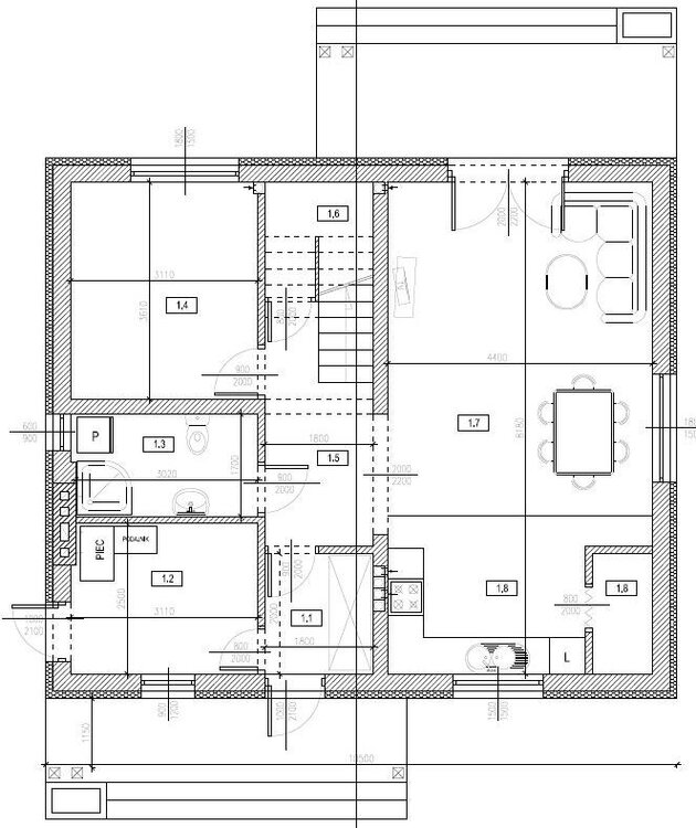

Bazyl3 25.04.2013 05:52 Zgłoś naruszenie Udostępnij Napisano 25 Kwietnia 2013 Ja też specem nie jestem, a i doradzać komuś kogo potrzeb się nie zna trudno, ale: Z14 - dół oprócz zbyt małej (dla mnie) kotłowni - fajny, ale na górze baaaaardzo skromniutkie metrażowo pokoje (tzn. po podłodze fajnie, ale jak się ma 2 metry wzrostu, to się patrzy na pełną wysokość ) Z99 - lepiej niż Z14, ale tylko pod warunkiem, że nie będzie ogrzewany paliwem stałym, no i dużo jeszcze zależy od usytuowania działki Z92 - no wiadomo , ale to już większy domek. Cytuj Odnośnik do komentarza Udostępnij na innych stronach Więcej opcji udostępniania
letniowoc 25.04.2013 11:53 Zgłoś naruszenie Udostępnij Napisano 25 Kwietnia 2013 Na poddaszu w z14 można podnieść ściankę kolankową i już zyskuje się więcej powierzchni użytkowej i przestrzeni. Moim zdaniem metraż po podłodze jak najbardziej ok. Jedyne co to nie podoba mi się daszek z przodu, wolę wypuszczony okap. Podobają mi się zmiany w z92 zaproponowane przez paliszcz i Bazyla Studio z500 mogłoby je wziąć pod uwagę Przeglądając strony z projektami, zauważyłam że jest sporo projektów podobnych funkcjonalnie do z92 po Waszych zmianach. Projekty różnią się wymiarami domu i powierzchnią poszczególnych pomieszczeń, ale układ jest taki sam lub zbliżony np. ULA Archeco albo SAMBOR EKO Archeton a tu już ze schodami w innym miejscu Dom przy Cyprysowej 20 i Dom przy Cyprysowej 26 To tak jakby ktoś szukał czegoś podobnego do z92, ale trochę mniejszego Cytuj Odnośnik do komentarza Udostępnij na innych stronach Więcej opcji udostępniania

Bazyl3 13.05.2013 14:39 Zgłoś naruszenie Udostępnij Napisano 13 Maja 2013 (edytowane) @paliszcz - U nas mapka 700 PLN. A w temacie, problematyki ciąg dalszy Na elewacji płd okienko doświetlające klatkę znajduje się pod dachem tarasu Jedyne wyjście to okno dachowe, którego jak wszyscy zainteresowani wiedzą, nie chcemy. Czy jest sens zostawiać to okno pod dachem? Jaka grubość ściany fundamentowej? U nas bloczek daje się 240 mm, a pustak się wypuszcza. Można zrobić 380 mm, ale wtedy wiadomo, koszt Co dać na ściany. Chcieliśmy Maxa, ale majster namawia na P+W Porotherm. Czy zaniżyć położenie kotłowni czy dać tak jak resztę chałupy? Kominy wentylacyjne murować czy zrobić z kształtek? W łazience na górze okno dachowe czy to małe i wąskie szczytowe? Słowem, zbyt dużo pytań, na które nie znam odpowiedzi Na razie rozbolała mnie głowa i idę A, a na tym chyba zakończymy rozmieszczenie Edytowane 13 Maja 2013 przez Bazyl3 Cytuj Odnośnik do komentarza Udostępnij na innych stronach Więcej opcji udostępniania

paliszcz 14.05.2013 16:29 Autor Zgłoś naruszenie Udostępnij Napisano 14 Maja 2013 To jestem w szoku z tymi cenami mapek, nasz geodeta chce 280 zł, poprzednią propozycje mieliśmy za 300zł więc o co chodzi ? rejon kujawsko-pomorskie Bazyl to mi teraz dałeś do myślenia z tym oknem doświetlającym klatkę, zupełnie o tym nie pomyślałam- zaraz piszę do architekta. W łazience u nas tylko okno to podłużne, nie ma mowy o dachowym. Na resztę pytań nie odpowiem- powinni się wypowiedzieć Ci co budowali... Nie wiem jeszcze co ze ścianami fundamentowymi, kominami itd... A po co obniżać podłogę w kotłowni ? Łerka masz rację nie naciskaj bo gościu pomyśli, że bardzo zależy... A co do prądu- my za przyłącze płacimy 2300, a jakie rachunki ? Też o tym słyszałam, że płaci się jakąś stałą opłatę- nam pan powiedział, że to co zużyjemy to za to płacimy... i nic więcej... A koszty budowy he he tu chyba wszystkich zaskoczę ale mam nadzieję do 180k zł zrobić ssz z dachem, oknami i instalacjami ale ja chcę np. okna plastiki, białe bez okleiny (trochę poczytałam i na pewno dam sobie spokój z usztywnianą ramą, trzema szybami, antywłam-na poddaszu itd więc koszt powinien mnie nie powalić), blacho dachówkę a instalacje tylko za materiał- robocizna taniej bo wszystko znajomi. Na wykończenie chcemy przeznaczyć jakieś 100-150k zł (oczywiście bez szaleństw- nic z półki z napisem nowość ) Domcio ma być skromny i wybudowany za rozsądną cenę- dla nas a nie oka sąsiadów i rodziny. Wciąż zastanawiam się co z kredytem czy jednak nie zacząć z bankiem a później sprzedać mieszkanie i spłacić ile się da.... trudna decyzja bo od 2 miesięcy sprzedajemy a same biura nieruchomości dzwonią, proponują tak śmieszną cenę że aż szkoda sobie tym głowę zawracać... A wy dowiadywaliście się odnośnie kredytu ? Ile banki liczą sobie teraz za m2 ? I czy np działka liczy się jako wkład własny ? Czy liczy się kotłownia do powierzchni użytkowej? Macie jakiegoś faworyta ? Cytuj Odnośnik do komentarza Udostępnij na innych stronach Więcej opcji udostępniania

Bazyl3 15.05.2013 06:29 Zgłoś naruszenie Udostępnij Napisano 15 Maja 2013 @paliszcz 280 zeta za mapkę do celów projektowych, to jak darmo No, chyba że nie mówimy o tej samej mapce Z tą kotłownią, to w sumie nie wiem o co chodzi Takie pytanie padło i myślałem, że tu się czegoś dowiem Obniżona nie będzie potrzebowała schodów z zewnątrz, ale za to wewnątrz. O i tak. @Łerka Jak spojrzysz na zamieszczony rysunek elewacji, to zobaczysz wykreskowane okno znajdujące się pod daszkiem tarasu. To okno miało doświetlać klatkę schodową, ale jest zasłonięte. I lipa Cytuj Odnośnik do komentarza Udostępnij na innych stronach Więcej opcji udostępniania

Bazyl3 17.05.2013 06:26 Zgłoś naruszenie Udostępnij Napisano 17 Maja 2013 (edytowane) Bazyl a ile mapek bierzesz ? A nawet nie wiem ile tych mapek dostałem Z pytań gnębiących. Rozumiem, że murujecie fundament z bloczka. Jak ustawiacie 240 czy 380 mm? Majster twierdzi, że na szerokości 240 mm spokojnie można murować nawet z maksa 288 mm, a przy jakimś porothermie 250 mm, to już w ogóle nie ma o czym gadać. Ja natomiast mam wąty, czy budynek będzie wystarczająco stabilny. Podpowie ktoś z doświadczeniem?? PS. A jak by się już znalazł ktoś z doświadczeniem, to może by doradził czy zwykły max (koszt spoin poziomych) czy też porotherm p+w. I czy ściana w tej drugiej technologii będzie duuuużo droższa od pierwszej?? Edytowane 17 Maja 2013 przez Bazyl3 Cytuj Odnośnik do komentarza Udostępnij na innych stronach Więcej opcji udostępniania
