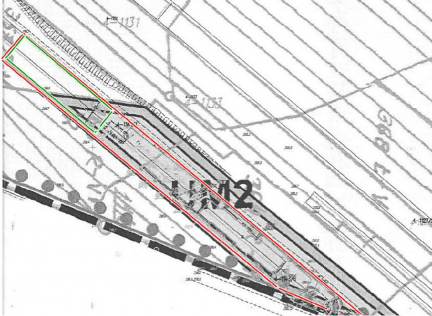

domekon 08.03.2013 13:20 Zgłoś naruszenie Udostępnij Napisano 8 Marca 2013 Witam Jestem współwłaścicielem 1800m2 z 6500m2 całej działki . Działka była częściowo odrolniona w 2009 r. Niestety nie ta , która mnie interesuje.Chciałbym wystąpić o PnB , ale wg planu moja część jest na terenach rolnych klasy V. Mam pytanie - co mogę zrobić ,jeśli w ogóle ,żeby móc tam zbudować domek. Na zdjęciu - całość zaznaczona na czerwono , a moja część (te 1800m2) za zielono. http://images37.fotosik.pl/1988/abcc59e2cfba121agen.jpg Cytuj Odnośnik do komentarza https://forum.murator.pl/topic/177059-budowa-na-terenie-rolnym-z-mpzp/ Udostępnij na innych stronach Więcej opcji udostępniania
aglig 08.03.2013 13:35 Zgłoś naruszenie Udostępnij Napisano 8 Marca 2013 1. Wystąpić o zmianę planu ( procedura długotrwała - conajmniej kilku letnia, kosztowna i bez poparcia Gminy małorealna)2. Jeśli zapisy planu nie zakazują zabudowy zagrodowej, zostać rolnikiem - (w cholerę i trochę tematów do poczytania na forum pod hasłem jak zostac rolnikiem, zabudowa zagrodowa itp.)3. Spróbować wcisnąć się z domem na tym kawałku który według planu nie jest rolny Cytuj Odnośnik do komentarza https://forum.murator.pl/topic/177059-budowa-na-terenie-rolnym-z-mpzp/#findComment-5822958 Udostępnij na innych stronach Więcej opcji udostępniania
domekon 08.03.2013 13:42 Autor Zgłoś naruszenie Udostępnij Napisano 8 Marca 2013 Dzięki za odpowiedź.Na tym tej szęści nieodrolnionej się nie zmieszczę niestety. Działka w tej większej części ,czyli do zielonej jest zabudowana , czy to ma jakieś znaczenie ? Cytuj Odnośnik do komentarza https://forum.murator.pl/topic/177059-budowa-na-terenie-rolnym-z-mpzp/#findComment-5822974 Udostępnij na innych stronach Więcej opcji udostępniania
aglig 08.03.2013 13:46 Zgłoś naruszenie Udostępnij Napisano 8 Marca 2013 Jeśli jest obowiązujący plan to żadnego znaczenia to nie ma Cytuj Odnośnik do komentarza https://forum.murator.pl/topic/177059-budowa-na-terenie-rolnym-z-mpzp/#findComment-5822984 Udostępnij na innych stronach Więcej opcji udostępniania
domekon 08.03.2013 13:50 Autor Zgłoś naruszenie Udostępnij Napisano 8 Marca 2013 Generalnie ,są plany dalszego odrolnienia w tym i tej działki ,a przynajmniej jeden radny forsuje taką koncepcję zagospodarowania .To może chociaż na poparcie gminy będzie można liczyć . Cytuj Odnośnik do komentarza https://forum.murator.pl/topic/177059-budowa-na-terenie-rolnym-z-mpzp/#findComment-5822998 Udostępnij na innych stronach Więcej opcji udostępniania
aglig 08.03.2013 13:56 Zgłoś naruszenie Udostępnij Napisano 8 Marca 2013 Weź sprawdź w studium zagospodarowania przestrzennego jak ten fragment jest ujęty.Ogólna zasada jest taka że zmiana planu musi być zgodna ze studium. Jeśli w studium ten fragment jest rolny to najpierw zmiana studium a dopiero później planu a to już może baaaaaaardzo długo trwać. Studium musi być uchwalone dla całej gminy a zmiana planu może być punktowa ( w skrajnych przypadkach nawet dla jednej działki) Cytuj Odnośnik do komentarza https://forum.murator.pl/topic/177059-budowa-na-terenie-rolnym-z-mpzp/#findComment-5823008 Udostępnij na innych stronach Więcej opcji udostępniania
