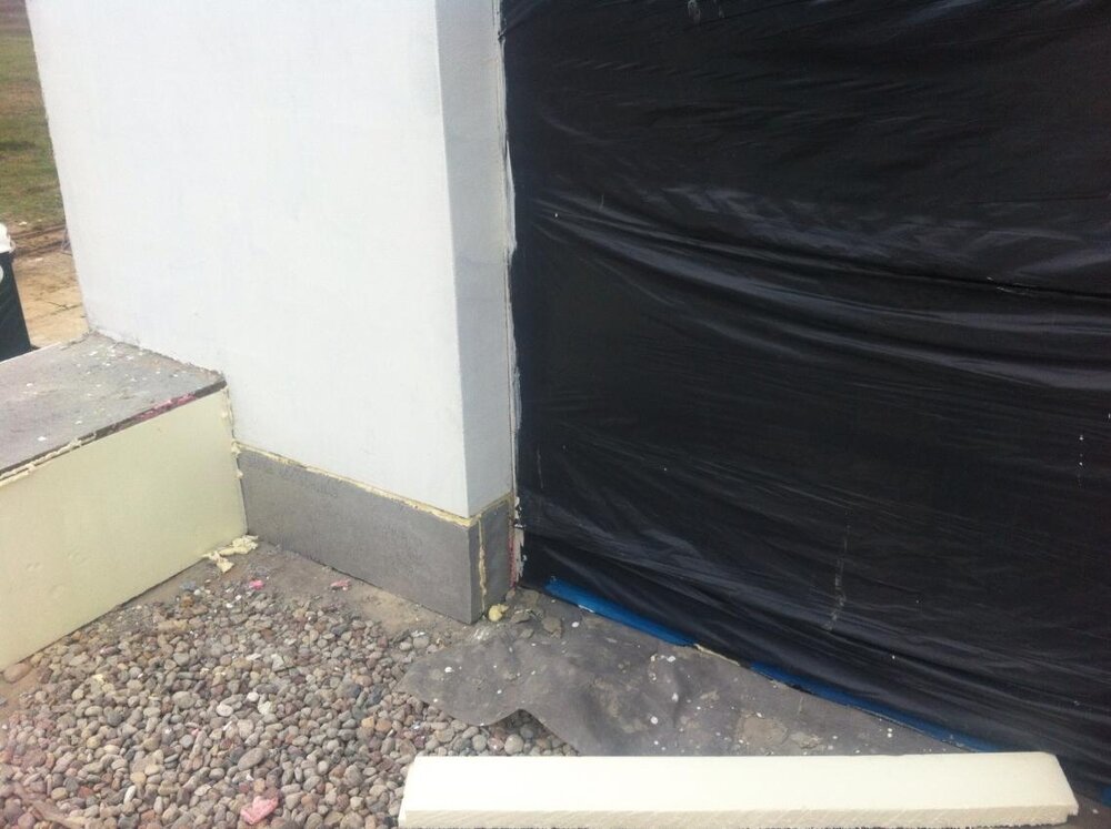

zygii 19.04.2013 20:37 Autor Zgłoś naruszenie Udostępnij Napisano 19 Kwietnia 2013 Hej !! Istotnie domek nabiera kształtów ...ale do pełnego skończenia elewacji jeszcze troszkę zostało .... Wg. opinii pochodzących z forum jest kilka firm produkujących systemy ocieplenia które są warte uwagi Dryvit, STO, Caparol, Ceresit. Ostatnio coraz częściej stosuje się klejenie styropianu do muru klejami poliuretanowymi (Ceresit CT 84, Tytan EOS) zamiast kleju cementowego. Ja zastosowałem hybrydowe rozwiązanie: - klej cementowy do środka w celu lepszej stabilizacji płyt zaraz po przyklejeniu do ściany, - klej poliuretanowy na zewnątrz płyty dla uzyskania pełnej szczelności i otrzymania poduszki powietrznej pomiędzy styropianem a ścianą To akurat moja teoria ...jakolwiek wykonawca nie narzeka Problem z kasetkami pod żaluzje fasadowe rozwiązany, po nałożeniu siatki, kleju zostały jeszcze bardziej usztywnione Tynk strukturalny "się tworzy" ....deski elewacyjne zamówione(garapa - romb), płyty włókno cementowe czekały z zamówieniem do momentu wybrania kolorów poszczególnych składników elewacji Efekt wczorajszego rodzinnego wyjazdu na działkę poniżej ....kolorki wybrane I to co mnie najbardziej uciszyło, że nie będzie tynku strukturalnego na cokoły ...fuj, fuj, będzie kamień (granit płomieniowany Pepperino Dark), cenowo mocno pożądany .... Wreszcie weekend Cytuj Odnośnik do komentarza https://forum.murator.pl/topic/177107-pierwszy-wpis-sezon-2013-rozpocz%C4%99ty/page/3/#findComment-5899505 Udostępnij na innych stronach Więcej opcji udostępniania

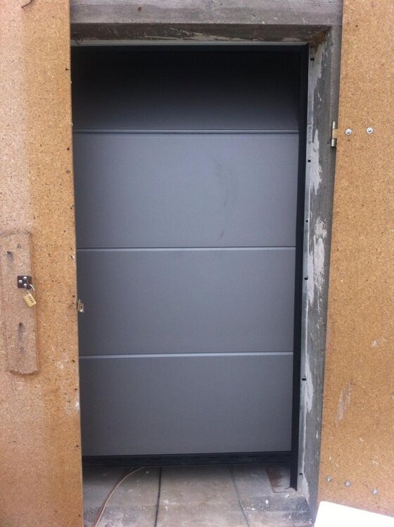

demon D. 13.05.2013 17:03 Zgłoś naruszenie Udostępnij Napisano 13 Maja 2013 (edytowane) jak przegonimy pytaj . Tylko Ty to raczej mógłbyś rad udzielać i sprzedawać pomysły/ patenty z tego co słyszałam od jednego Pana . A co do architektów to rzeczywiście miło jest jak dany osobnik jest zaangażowany nie tylko w projekt, ale i w samą budowę. PS Poprosiliśmy o piankę w drzwiach Edytowane 13 Maja 2013 przez demon D. Cytuj Odnośnik do komentarza https://forum.murator.pl/topic/177107-pierwszy-wpis-sezon-2013-rozpocz%C4%99ty/page/3/#findComment-5929034 Udostępnij na innych stronach Więcej opcji udostępniania

zygii 18.05.2013 20:45 Autor Zgłoś naruszenie Udostępnij Napisano 18 Maja 2013 (edytowane) jak przegonimy pytaj . Tylko Ty to raczej mógłbyś rad udzielać i sprzedawać pomysły/ patenty z tego co słyszałam od jednego Pana . A co do architektów to rzeczywiście miło jest jak dany osobnik jest zaangażowany nie tylko w projekt, ale i w samą budowę. PS Poprosiliśmy o piankę w drzwiach Demonki, Przepraszam, że dopiero teraz odpisuje, ale ciągle na wszytko mało czasu... Takie słowa to nie lada zaszczyt i przyjemność słyszeć ....jeszcze z takich ust ... Jak wiecie te pomysły/patenty wymagają szukania, czytania, pytania ..... i czasami podjęcia ryzykownej, bo wcześniej nie sprawdzonej decyzji ... Tak z perspektywy ten "jeden Pan" to miał ze mną niezłą przeprawę (obustronny panel nakładkowy, pianka poliuretanowa 90 kg/m3, Coatex, okienko narożne klejone ...itp) Prace ciągle posuwają się do przodu ...ale wciąż jest tyle do zrobienia, gdzie nie spojrzeć, to jeszcze tego brakuje, a co z tym ...itp:cool: Serdeczenie pozdrawiam ! PS Mam nadzieje, że profil balustradowy także się "przyjął", czy już może montowaliście szyby ...? Edytowane 18 Maja 2013 przez zygii Cytuj Odnośnik do komentarza https://forum.murator.pl/topic/177107-pierwszy-wpis-sezon-2013-rozpocz%C4%99ty/page/3/#findComment-5935423 Udostępnij na innych stronach Więcej opcji udostępniania
