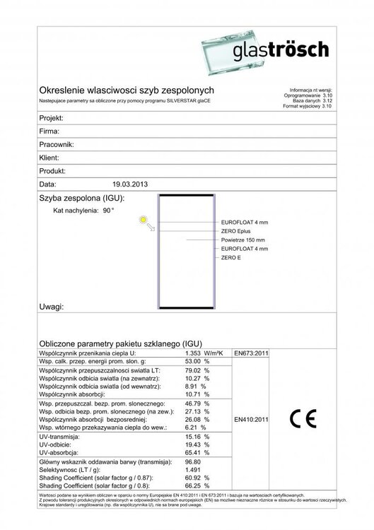

מרכבה 19.03.2013 07:39 Zgłoś naruszenie Udostępnij Napisano 19 Marca 2013 (edytowane) Nie twórz kolejnego mitu, przy jakiej odległości między szybami tyle będzie? nie tworzę mitu tylko qufa dwie powłoki nisko emisyjne spokojnie dadzą 1,3 a nawet lepiej ! nie zależnie do odległości między szybami To wam zrobiono wodę kiedyś z główki że tylko szyby zespolone no i 150mm przerwy między szybami pomyliłem się o 0,05 wata to się nazywa oko i wyczucie problemu Edytowane 19 Marca 2013 przez מרכבה Cytuj Odnośnik do komentarza https://forum.murator.pl/topic/177388-izolacja-starych-okien/#findComment-5843190 Udostępnij na innych stronach Więcej opcji udostępniania
IVO333 19.03.2013 07:43 Zgłoś naruszenie Udostępnij Napisano 19 Marca 2013 nie tworzę mitu tylko qufa dwie powłoki nisko emisyjne spokojnie dadzą 1,3 a nawet lepiej ! nie zależnie do odległości między szybami Zamiast qufać wróć do książek. Zwłaszcza do tej w której opisano zależność izolacyjności warstwy gazu od jej grubości. Cytuj Odnośnik do komentarza https://forum.murator.pl/topic/177388-izolacja-starych-okien/#findComment-5843197 Udostępnij na innych stronach Więcej opcji udostępniania
מרכבה 19.03.2013 07:55 Zgłoś naruszenie Udostępnij Napisano 19 Marca 2013 (edytowane) Nie wciskaj mi kitu bo wiem co w oknach izoluje co nie Ja wiem jakie warstwy i co wpływa na izolacyjność bo... dla tego piszę ... dawanie podwójnych szyb zespolonych tylko poprawi efekt ... piszę o minimum tj o dwóch szybach z powłoką LowE jak byś wiedział co to jest emisyjność itp i jaki wpływ ma na izolację nie tylko okien to byś się nie czepiał Edytowane 19 Marca 2013 przez מרכבה Cytuj Odnośnik do komentarza https://forum.murator.pl/topic/177388-izolacja-starych-okien/#findComment-5843234 Udostępnij na innych stronach Więcej opcji udostępniania
subfosylny 19.03.2013 13:30 Zgłoś naruszenie Udostępnij Napisano 19 Marca 2013 nie tworzę mitu tylko qufa dwie powłoki nisko emisyjne spokojnie dadzą 1,3 a nawet lepiej ! nie zależnie do odległości między szybami To wam zrobiono wodę kiedyś z główki że tylko szyby zespolone [ATTACH=CONFIG]177561[/ATTACH] no i 150mm przerwy między szybami pomyliłem się o 0,05 wata to się nazywa oko i wyczucie problemu Mnie to przekonało. Cytuj Odnośnik do komentarza https://forum.murator.pl/topic/177388-izolacja-starych-okien/#findComment-5844112 Udostępnij na innych stronach Więcej opcji udostępniania

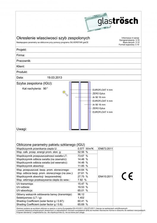

Charlie 19.03.2013 14:37 Zgłoś naruszenie Udostępnij Napisano 19 Marca 2013 .... [ATTACH=CONFIG]177561[/ATTACH] ... Jest taka budowa szyby zespolonej złożona z dwoch szkieł niskoemisyjnych ( czyli jedna komora ) ale... trzeba je obie zahartować. Gdy tego się nie zrobi popękają. Hartowane szkło niskoemisyjne jest drogie i kłopotliwe w obróbce dlatego wsadzono pomiędzy dwie szyby niskoemisyjne zwykłą szybę, która schładza pakiet i powstała tzw. dwukomorówka. Najlepszy współczynnik U szyby dwukomorowej czyli trzyszybowej to 0,5 W/m2xK. Cytuj Odnośnik do komentarza https://forum.murator.pl/topic/177388-izolacja-starych-okien/#findComment-5844233 Udostępnij na innych stronach Więcej opcji udostępniania
subfosylny 19.03.2013 14:58 Zgłoś naruszenie Udostępnij Napisano 19 Marca 2013 nie prawda i zmień ton z chamskiego na kulturalny. To jak to na prawdę jest z tą odległością pomiędzy szybami? Pytam z czystej ciekawości, bo ten temat jest mi zupełnie obcy. Cytuj Odnośnik do komentarza https://forum.murator.pl/topic/177388-izolacja-starych-okien/#findComment-5844283 Udostępnij na innych stronach Więcej opcji udostępniania
Charlie 19.03.2013 17:54 Zgłoś naruszenie Udostępnij Napisano 19 Marca 2013 (edytowane) Odległość między dwoma szybami czyli szerokość ramki dystansowej jest jednym z elementów otrzymania odpowiedniego współczynnika U dla szyby zespolonej. Kolejnym jest rodzaj gazu: powietrze, argon, krypton, xenon. Najpopularniejszym gazem/izolatorem w tej chwili jest argon bo najtańszym. Poprawia Ug o 0,2 W/m2K pod warunkiem że będzie go dostateczna ilość. Tę ilość determinuje odpowiednia odległość między dwoma szybami czyli de facto szerokość ramki dystansowej. Dla szyb jednokomorowych graniczną wartością szerokości ramki jest 16 mm. Przykład: szyba 4/16Argon/ 4 LE ( szkło Low Emition) Ug = 1,1 W/m2K szyba 4/12Argon/ 4 LE ( szkło Low Emition) Ug = 1,3 W/m2K Jak widzisz budowa prawie taka sama - różnica w szerokości ramek zaledwie 4 mm a wysoka jak na dzisiejsze standardy różnica w Ug. Kiedyś czyli 5 - 8 lat temu nie zwracano uwagi na tego typu różnice bo nie było mody na duże okna - projektowano tzw. typówki + Inwestorzy byli zakochani w tzw. architekturze dworkowej. A teraz to chałupa bez jebutnej przesuwki jest de mode. Wracając do grafu jaki został zamieszczony w tym poście to gdyby napełnić szybę argonem otrzymalibyśmy wsp. Ug = 1,153 a zmiana ramki na 16 mm poprawi Ug do 1,1 W/m2K. Wbrew pozorom to sporo te 0,2 w czasach coraz większych przeszkleń w obiekcie. Osobnymi szerokościami ramek vs współczynnik U rządzi gaz Krypton oraz 3 szybówki a nawet 4 szybowe zestawy z Argonem. Podsumowując: odległości między szybami to ważny element uzyskania końcowego współczynnika Ug dla szyby. Jego bagatelizowanie jak i zresztą innych elementów pogarsza parametry. P.S Argon to koszta od 2 do 3 PLNów na m2 szyby. Krypton to już poważny problem cenowy a xenon to jakieś 100 Euro dopłaty do m2 Pozdrawiam Edytowane 19 Marca 2013 przez Charlie Cytuj Odnośnik do komentarza https://forum.murator.pl/topic/177388-izolacja-starych-okien/#findComment-5844529 Udostępnij na innych stronach Więcej opcji udostępniania
