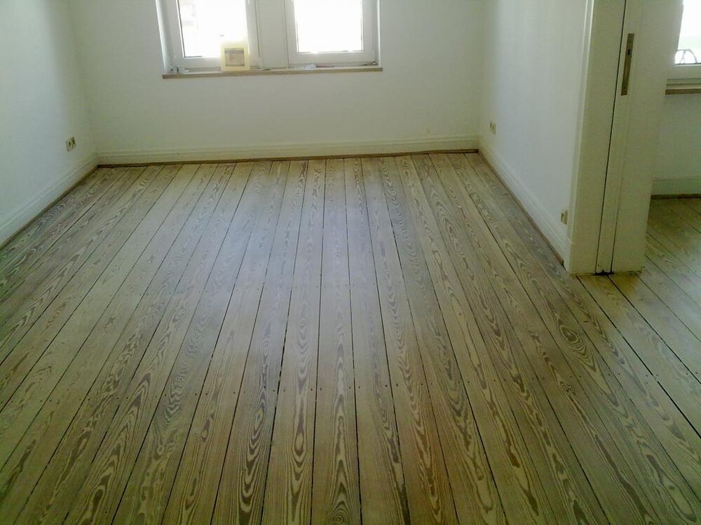

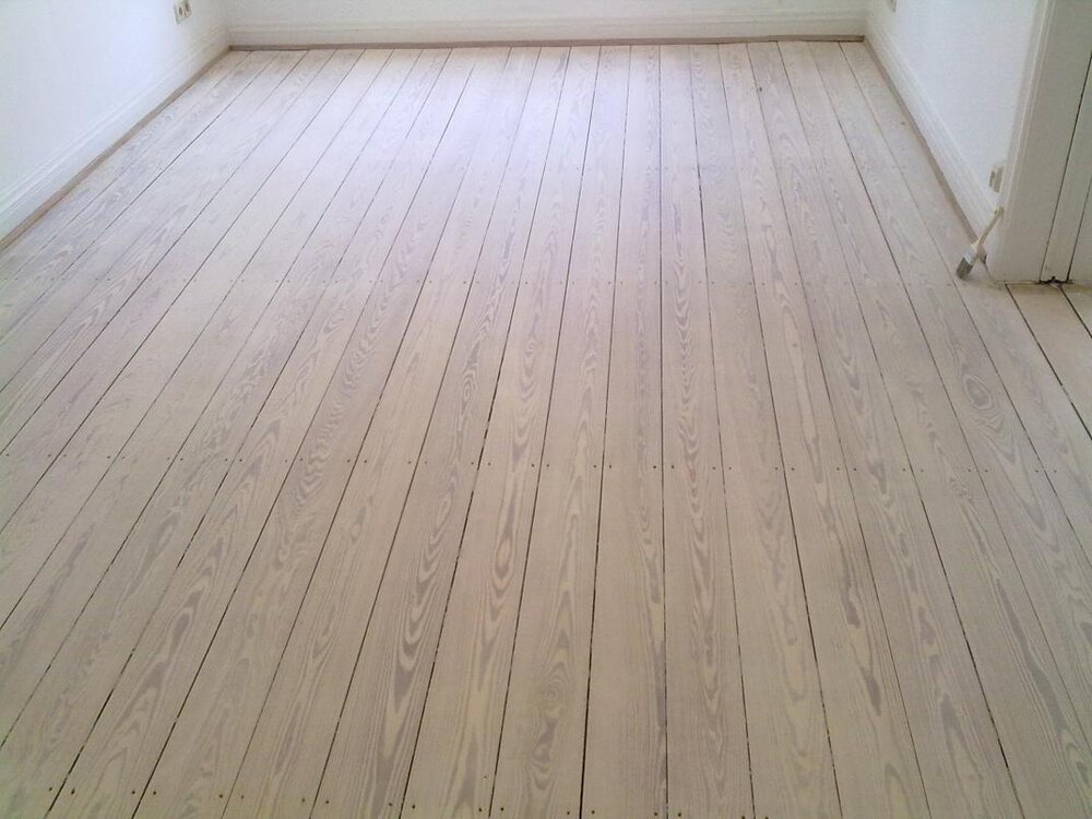

Kiedys przeprowadzalismy usluge renowacji i koloryzacji starych desek (z farby olejnej), uzyskalismy efekt jak na zdjeciach (zleceniodawca był zachwycony)
CO do chemi to polecam koloryzanty WOCA lub OSMO. (na foto Woca), czasami tez pracujemy na koloryzantach firmy Junckers (z tej gamy koloryzantów korzystamy gdy chcemy uzyskac efekt egzotyczny lub jakis "fikuśny"
