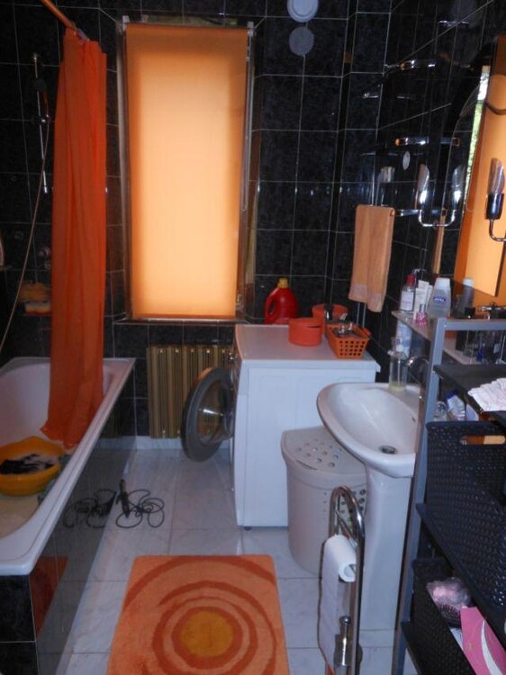

goralka1719512327 18.08.2014 13:07 Zgłoś naruszenie Udostępnij Napisano 18 Sierpnia 2014 Dziękuję za ten temat....pomógł mi i to bardzo.Przedstawiam swój remont łazienki-przed i po płytki malowałam Dekoral EMAKOL STRONG DO DREWNA I METALU KOLOR BIAŁY I JASNY SZARY Cytuj Odnośnik do komentarza Udostępnij na innych stronach Więcej opcji udostępniania
goralka1719512327 18.08.2014 13:08 Zgłoś naruszenie Udostępnij Napisano 18 Sierpnia 2014 I efekt po Cytuj Odnośnik do komentarza Udostępnij na innych stronach Więcej opcji udostępniania
goralka1719512327 18.08.2014 13:09 Zgłoś naruszenie Udostępnij Napisano 18 Sierpnia 2014 kOLEJNA PORCJA ZDJĘĆ Cytuj Odnośnik do komentarza Udostępnij na innych stronach Więcej opcji udostępniania
goralka1719512327 18.08.2014 13:10 Zgłoś naruszenie Udostępnij Napisano 18 Sierpnia 2014 I już ostatnie fotki Cytuj Odnośnik do komentarza Udostępnij na innych stronach Więcej opcji udostępniania
mamizo 21.08.2014 10:22 Zgłoś naruszenie Udostępnij Napisano 21 Sierpnia 2014 goralka - gratuluję, super to wygląda,aż trudno mi uwierzyć że na tych płytkach jest farba i to nie jakaś specjalna do płytek tylko do drewna i metalu. marzę o takim efekcie ale mam kilka pytań, jeśli możesz proszę podziel się i swoim doświadczeniem trochę bardziej szczegółowo:1. CZy pod farbę Dokorala dawałaś jakiś podkład? Odtłuszczałaś jakimś specjalnym środkiem?2. jaki masz patent na fugi i ewentualne ślady na płytkach po malowaniu fug3. czy tę farbę też trzeba tak szybko zużyć po otwarciu jak farbę opisywaną na początku przez autora tego tematu?4. ile warstw dałaś ( ile farby Ci poszło?)?dzięki za zdjęcia, przekonały mnie do decyzji o malowaniu płytek! Cytuj Odnośnik do komentarza Udostępnij na innych stronach Więcej opcji udostępniania
