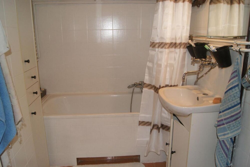

Misiekd 11.06.2015 09:42 Zgłoś naruszenie Udostępnij Napisano 11 Czerwca 2015 Jestem po malowaniu płytek w łazience. Malowałem farbą Hydropox, ściany kolor kość słoniowa, podłoga brązowy kasztanowy plus podkład RO 3333. Co do samego malowania to ja malowałem płytki, które miały ok. 30 lat. Największy problem był z fugami, a właściwie ich brakiem. Płytki klejone były jak się akurat płytkarzowi położyły - bez fug, ze szczeliną ok 0,5mm ze szczeliną 1mm. Lepiej było na podłodze - w miarę równe fugi ok. 2mm. Nie wiem czym było fugowane, ale wyglądało na zwykłą zaprawę cementową. Dla potomnych - tam gdzie macie szpary, braki - zafugujcie przed malowaniem, jakąkolwiek fugą bo i tak to będzie pomalowane. Miałem do pomalowania ok. 8m2 podłogi i ok 12m2 ściany. Malowanie, jak już ktoś wcześniej wspominał, pędzelek plus wałek. Pędzelek w miarę cienki do fug, i zaraz potem wałkiem. Jeśli nie poprawimy wałkiem zaraz po malowaniu pędzelkiem będzie widać malowanie pędzelkiem. Całość malowania trwała tydzień - ściany 2 x 1 dzień, następnie podłoga 3 x 1 dzień i 3 dni po ostatnim malowaniu aby wyschło. Prezentuje się bardzo dobrze, jednak inwestycja nie należy do najtańszych - mnie wyniosła ok 600zł (łazienka 2x4m, płytki na ścianie do ok 1,2m). Teoretycznie można za to kupić nowe płytki, ale z kładzeniem nowych płytek wiąże się zbijanie starych, równanie ścian, przy okazji wywalenie bojlera do piwnicy, przeróbka instalacji wod-kan itd., itp... Jednym słowem grubsza robota. Co do trwałości powłoki to ma już jakieś pół roku, na podłodze nie zaważyłem jakichś odprysków czy zarysowań mimo normalnego użytkowania. Zdarzyło mi się podczas montowania mebli łazienkowych przejechać po pomalowanych płytkach młotkiem czy śrubokrętem. Poza śladem, który zszedł po przetarciu wilgotną szmatką nie było innego uszczerbku. Co do ścian też nie mam zastrzeżeń, mimo iż kawałek robi za ściankę prysznicową - tutaj też nie zauważyłem żadnych niepożądanych działań spowodowanych przez dużą ilość wody. mam całą łazienkę w płytkach mozaikowych... ktoś ma doświadczenie w malowaniu takich drobniutkich płytek? wg mnie nie będzie większego problemu poza faktem, że trzeba się będzie bardzo namachać pędzelkiem aby fugi też pomalować bo masz ich tam znacznie więcej niż przy większych płytkach. Cytuj Odnośnik do komentarza Udostępnij na innych stronach Więcej opcji udostępniania

Misiekd 25.06.2015 07:39 Zgłoś naruszenie Udostępnij Napisano 25 Czerwca 2015 U mnie po malowaniu wygląda to tak. Zdjęcia z tel więc średnio oddają prawdziwy kolor. Cytuj Odnośnik do komentarza Udostępnij na innych stronach Więcej opcji udostępniania
