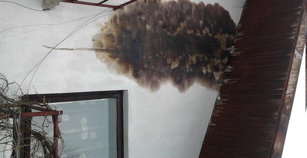

duda31 21.03.2013 18:24 Zgłoś naruszenie Udostępnij Napisano 21 Marca 2013 (edytowane) Od jakiegos czasu 3 lata pale wegleglem brunatnym mieszam po polowie z drewnem,mialem,weglem,groszkiem.W tym roku kupilem taki ekogroszek z OBI mial w sobie chyba duzo brunatnego i smole bardzo dymil na kominie powychodzily brazowe plamy okolo 2 metry od gory komina i dlugosci 2m okolo 5 m od dolu komina caly komin ma z 10 m z cegly. Sciana jest pomalowana na jasno. Piec 14 KW na dole wdrzwiach zamontowana dmuchawa ustawiona na 35% temperatura na sterowniku-piecu od 45 do 60 stopni.Przedmuch dmuchawy co 1 min 5 sekund. Nie wiem czy to ma na to tez wplyw ale rura od pieca do komina od spalin ma okolo 1m dlugosci srednica 16cm z grubej blachy. Moze ktos poradzi ma jakis dobry pomysl jak tego sie pozbyc tej plamy na kominie. Edytowane 21 Marca 2013 przez duda31 Cytuj Odnośnik do komentarza https://forum.murator.pl/topic/177513-wegiel-brunatny-czarny-ciemny-komin-co-poradzicie/ Udostępnij na innych stronach Więcej opcji udostępniania
gersik 22.03.2013 08:40 Zgłoś naruszenie Udostępnij Napisano 22 Marca 2013 Jeki kocioł typ, model. Węgiel brunatny jest mokry i drzewo też. Wyższa temperatura spalin. Daj fotki kotła. Wstawić wkład z nierdzewki do komina. Cytuj Odnośnik do komentarza https://forum.murator.pl/topic/177513-wegiel-brunatny-czarny-ciemny-komin-co-poradzicie/#findComment-5849772 Udostępnij na innych stronach Więcej opcji udostępniania
duda31 22.03.2013 08:57 Autor Zgłoś naruszenie Udostępnij Napisano 22 Marca 2013 Kocil jest stary na wszystko ma z 15 lat dmuchawa zamontowana w drzwiach pisze na nim ogniwo. Cytuj Odnośnik do komentarza https://forum.murator.pl/topic/177513-wegiel-brunatny-czarny-ciemny-komin-co-poradzicie/#findComment-5849801 Udostępnij na innych stronach Więcej opcji udostępniania
gersik 22.03.2013 09:18 Zgłoś naruszenie Udostępnij Napisano 22 Marca 2013 Jeżeli ogniwo to powinno się w nim palić od góry. Czy tak robisz? Rurę od kotła do komina zaizoluj odpowiednią do tego wełną. Spaliny muszą być cieplejsze i pal od góry. Cytuj Odnośnik do komentarza https://forum.murator.pl/topic/177513-wegiel-brunatny-czarny-ciemny-komin-co-poradzicie/#findComment-5849858 Udostępnij na innych stronach Więcej opcji udostępniania
duda31 22.03.2013 09:27 Autor Zgłoś naruszenie Udostępnij Napisano 22 Marca 2013 To jest piec dolnego spalania kratke ma na dole dostep powietrza tez laduje sie od gory juz kiedys probowalem palic w nim od gory jak w temacie speca Last Rico ale nie chce sie palic od dolu jest ok. Nie wiem czy te nastywy dmuchawy tez nie maja sie do tych spalin wychodzacych przez cegly.Kiedys mialem nastawiony przedmuch co 10 minut na 30 sek histereza 5 stopni a teraz poczytalem i zmienilem aby spaliny wychodzily szybciej na przedmuch co 1 min na 5 sek. Cytuj Odnośnik do komentarza https://forum.murator.pl/topic/177513-wegiel-brunatny-czarny-ciemny-komin-co-poradzicie/#findComment-5849890 Udostępnij na innych stronach Więcej opcji udostępniania
gersik 22.03.2013 10:04 Zgłoś naruszenie Udostępnij Napisano 22 Marca 2013 Jak czytałeś Last Rico to dobrze i tak rób. To się musi palić łaski nie robi. Ta czarna plama to jest smoła która weszła w cegłę i robi paskudną robotę. To powinno się spalić w kotle. Jeżeli chcesz palić od dołu to powietrze powinno być podawane cały czas (podczas podtrzymania dmuchawa na minimum). Nie rozumie stwierdzenia " kratkę ma na dole" czy chodzi o przepływ spalin pod pierwszą pionową przegrodą, czy o ruszt pionowy znajdujący cie za dolnymi drzwiczkami. Według mnie powinieneś zlikwidować dmuchawę, założyć miarkownik ciągu, palić od góry węglem czarnym kostką a nie brunatnym ( kocioł musi być szczelny i wyregulowane powietrze wtórne). Kwiatek na elewacji z kuć na wiosnę i niech cegła wyschnie a następnie zaizolować komin aby para wodna nie skraplała się w kominie Cytuj Odnośnik do komentarza https://forum.murator.pl/topic/177513-wegiel-brunatny-czarny-ciemny-komin-co-poradzicie/#findComment-5850004 Udostępnij na innych stronach Więcej opcji udostępniania
duda31 22.03.2013 13:25 Autor Zgłoś naruszenie Udostępnij Napisano 22 Marca 2013 Kratka to pionowe 2-gie drzwiczki odlane znajdując się za dolnymi drzwiami. Piec nie jest przystosowany do gornego spalania jest maly waskie ma palenisko z 50 cm wysokosci paleniska 25 cm szerokie pozatym z 15-20 lat temu chyba nie robili górnego spalania.Jak dam nadmuch caly czas to bedzie sie szybko wypalac mial z brunatnym moze jakos ustawic ten przedmuch inaczej ? I czy komin troche wyschnie z tej smoly jak bedzie mial lepsze spalanie, ta rura od pieca do komina chyba tez jest za dluga ma ponad metr i nie wiem czy ona jest dobra z tak grubej blachy pospawana chyba z piatki. Cytuj Odnośnik do komentarza https://forum.murator.pl/topic/177513-wegiel-brunatny-czarny-ciemny-komin-co-poradzicie/#findComment-5850443 Udostępnij na innych stronach Więcej opcji udostępniania
