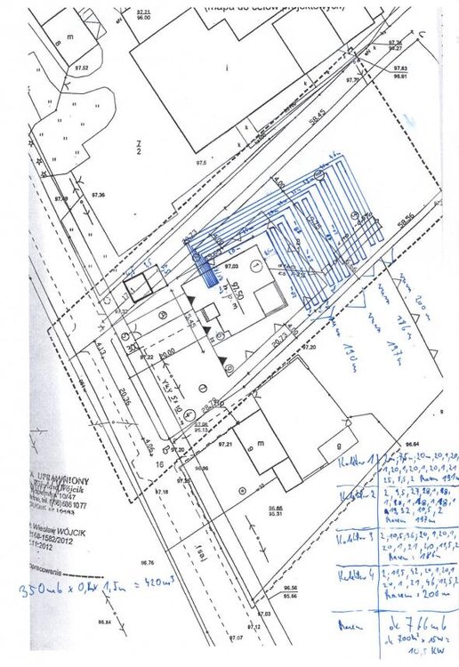

maciej10 27.03.2013 19:46 Autor Zgłoś naruszenie Udostępnij Napisano 27 Marca 2013 Sprawdź na allegro. Skoro masz OZC to jakie jest "Projektowe obciążenie cieplne budynku" ? Liczyłem OZC w programie Kisan. Przegrody nie są tak super dokłądnie wyliczone ale orientacyjnie wyszło tak jak na rysunku Cytuj Odnośnik do komentarza Udostępnij na innych stronach Więcej opcji udostępniania

Pyxis 27.03.2013 19:55 Zgłoś naruszenie Udostępnij Napisano 27 Marca 2013 Liczyłem OZC w programie Kisan. Przegrody nie są tak super dokłądnie wyliczone ale orientacyjnie wyszło tak jak na rysunku [ATTACH=CONFIG]179605[/ATTACH] Matko Bosko! 10,5kW! Wstaw szyby w okna To jest sztandarowy przyklad dlaczego lepiej nie robic samemu "OZC". Cytuj Odnośnik do komentarza Udostępnij na innych stronach Więcej opcji udostępniania
maciej10 27.03.2013 20:02 Autor Zgłoś naruszenie Udostępnij Napisano 27 Marca 2013 Matko Bosko! 10,5kW! Wstaw szyby w okna To jest sztandarowy przyklad dlaczego lepiej nie robic samemu "OZC". ale ze niby co...? Cytuj Odnośnik do komentarza Udostępnij na innych stronach Więcej opcji udostępniania
Pyxis 27.03.2013 20:08 Zgłoś naruszenie Udostępnij Napisano 27 Marca 2013 ale ze niby co...? Ze niby precyzyjniej bys zgadl, ze dla parametrow domu ktore podales to bedzie max 8kW (i to ze sporym zapasem - raczej blizej 7miu). Cytuj Odnośnik do komentarza Udostępnij na innych stronach Więcej opcji udostępniania
maciej10 27.03.2013 20:17 Autor Zgłoś naruszenie Udostępnij Napisano 27 Marca 2013 Ze niby precyzyjniej bys zgadl, ze dla parametrow domu ktore podales to bedzie max 8kW (i to ze sporym zapasem - raczej blizej 7miu). pewnie tak,nie chcialem znowu przegiac w tym programie zeby znowu nie wyszlo za malo tak pewnie bede sie sklanial do pompy ~8 KW max wtedy DZ moze byc ok 6KW czyli 600mb rury liczac 4x150 pe32 powinno wystarczyc.Liczac nawet 15W na m2 to wyszlo by 9KW mocy chlodniczej powinno byc ok Cytuj Odnośnik do komentarza Udostępnij na innych stronach Więcej opcji udostępniania
