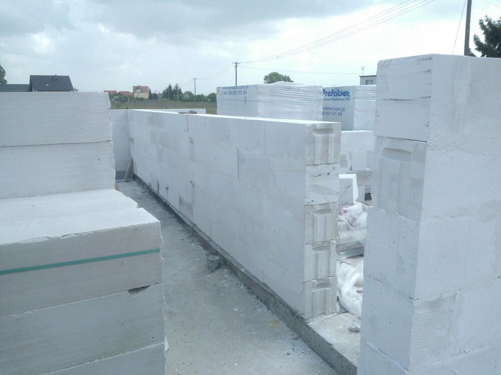

aiki 15.05.2013 20:35 Autor Zgłoś naruszenie Udostępnij Napisano 15 Maja 2013 No cola była:) Wczoraj i dzisiaj i trochę lepiej wyglada. Kielnia już opanowana (robiłem wszystko ok tylko kwestia odpowiedniej konsystencji zaprawy) dzisiaj już było ok. To jest dzień wczorajszy - ja podciągnąłem kolejne narożniki,brat jedną sciane) stan na dzisiaj: Ściana garażu własnoręcznie i rozpoczęta ściana od ogrodu bratoręcznie. Jutro miara w ręce bo to już wysokość okien mniej więcej. Muszę pomyśleć czy dawać pręty 4mm pod okna (myśleć się nie chce może coś podpowiecie?) Brat chce do końca maja do stropu dociągnąć ja daję sobie połowę czerwca bo już się mały robię. Zobaczymy co sobota powie. Odnośnik do komentarza https://forum.murator.pl/topic/178010-quotdom-w-bor%C3%B3wkach-3quot-madd/page/3/#findComment-5931965 Udostępnij na innych stronach Więcej opcji udostępniania

aiki 28.05.2013 19:37 Autor Zgłoś naruszenie Udostępnij Napisano 28 Maja 2013 Idą idą.Podmurowane prawie do stropuJeszcze działówki i nadproża i zacznie się szalowanie.Zdj nie ma bo zawsze w deszczu szybko się zwijam z budowy.Jak pogoda pozwoli to w przyszłym tygodniu nadproża będę robił (lane) Odnośnik do komentarza https://forum.murator.pl/topic/178010-quotdom-w-bor%C3%B3wkach-3quot-madd/page/3/#findComment-5949401 Udostępnij na innych stronach Więcej opcji udostępniania
Tomasz Antkowiak 28.05.2013 20:37 Zgłoś naruszenie Udostępnij Napisano 28 Maja 2013 Wyglada niezle. Dales pod okna prety? Powinny byc 2xfi6 w warstwie pod oknami + po 0,5m na boki. Pamietaj aby nadproza ukladac na betonowych poduszeczkach lub cegle, nie bezposrednio na BK. To samo dotyczy belek stropu. Proponuje ci po zakonczeniu scian nosnych parteru zaszalowac sobie cienka (20-30mm) wylewke dookola do poziomu, wylac to np jakas "posadzka betonowa" w workach (mozna kupic taka w klasie B25 z Kreisel'a) i dopiero na to ukladac belki stropowe. Sprawdzone u nas, dziala wysmienicie. Szalowac to mozesz pocietymi na paski szerokosci 10 cm plytami OSB (ja kupilem jedna plyte ktora w Casto pocieli mi za free, przykrecalem to zwyklymi wkretami do drewna, wylewalem po kilka metrow i jak zwiazalo po kilku godzinach to demontowalem i jechalem dalej.) Odnośnik do komentarza https://forum.murator.pl/topic/178010-quotdom-w-bor%C3%B3wkach-3quot-madd/page/3/#findComment-5949534 Udostępnij na innych stronach Więcej opcji udostępniania
aiki 29.05.2013 18:00 Autor Zgłoś naruszenie Udostępnij Napisano 29 Maja 2013 Prętów nie dawałem wszystkie domy w okolicy są bez prętów i nic się nie dzieje więc sobie darowałem Nadproża będę miał lane w szalunkach więc za jednym razem wszystko Strop mam monolit i wieniec opuszczony na ścianach o 11 cm więc tam wszystko się wyrówna. Nadproża lane bo mam nadwyżki cementu i piasku. a i do zalewania się pomoc jakaś znajdzie. Stoi pół palety na placu i jeszcze trochę to się kamień zrobi więc zrezygnowałem z systemowych. Stan na dzisiaj. Podciągnięte ściany w środku prawie do końca, dwie ściany zew na gotowo, W sobotę zacznę szalować jakieś nadproża bo na razie to muszę podpierać bo wszystko chodzi na boki (a burze chodzą wkoło) Odnośnik do komentarza https://forum.murator.pl/topic/178010-quotdom-w-bor%C3%B3wkach-3quot-madd/page/3/#findComment-5950794 Udostępnij na innych stronach Więcej opcji udostępniania
