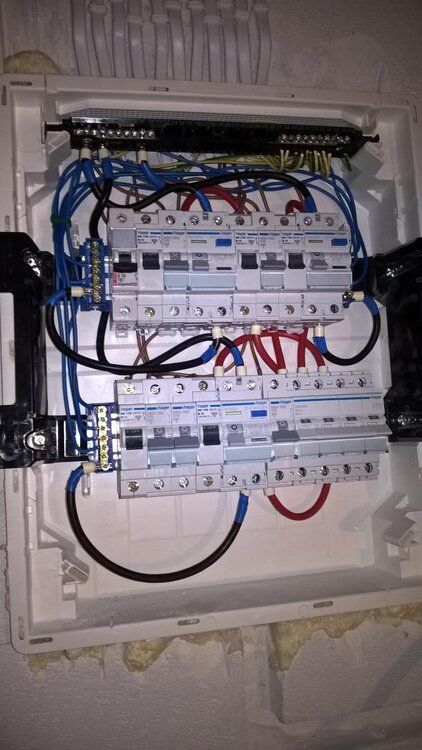

aiki 22.10.2015 16:37 Autor Zgłoś naruszenie Udostępnij Napisano 22 Października 2015 (edytowane) Rozdzielnia na piętrze. Niestety zapełniona po brzegi. Jakby co to się coś połączy pod jedno zabezpieczenie. Pozostało zasilanie podłączyć. Edytowane 22 Października 2015 przez aiki Cytuj Odnośnik do komentarza https://forum.murator.pl/topic/178010-quotdom-w-bor%C3%B3wkach-3quot-madd/page/30/#findComment-6943070 Udostępnij na innych stronach Więcej opcji udostępniania
