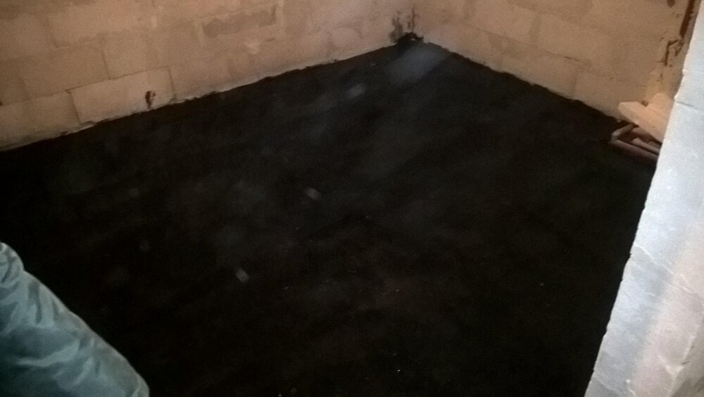

aiki 02.01.2016 20:27 Autor Zgłoś naruszenie Udostępnij Napisano 2 Stycznia 2016 Przygotowania do rozłożenia papy na chudziaku. Kuchnia zagruntowana i niedługo będzie tam papa. Potem zabieram się za następne pomieszczenia i tym sposobem powoli opróżnię domek z wszystkich gratów. Cytuj Odnośnik do komentarza https://forum.murator.pl/topic/178010-quotdom-w-bor%C3%B3wkach-3quot-madd/page/35/#findComment-6997604 Udostępnij na innych stronach Więcej opcji udostępniania

sebcioc55 02.01.2016 22:50 Zgłoś naruszenie Udostępnij Napisano 2 Stycznia 2016 też mam ten sam stelaż - sprawia wrażenie solidnego. Czemu dajesz papę? Pod chudziakiem masz sam piach? Cytuj Odnośnik do komentarza https://forum.murator.pl/topic/178010-quotdom-w-bor%C3%B3wkach-3quot-madd/page/35/#findComment-6997773 Udostępnij na innych stronach Więcej opcji udostępniania

aiki 03.01.2016 10:30 Autor Zgłoś naruszenie Udostępnij Napisano 3 Stycznia 2016 Fundamenty zasypane piachem a w spodzie glina. Papę daję bo wiem jak wygląda folia gdy sie po niej chodzi.Folia owszem jak rozłożysz i szybko przykryjesz styro ale u mnie to tak nie idzie zawsze dłużej niż u innych.Za papę zapłaciłem coś ok 500 zł więc da sie przeżyć a i chudziak mam nakrapiany i nie wszystko chce się dać usunąć (nakapane przy zalewaniu stropu) a te nakapane chyba skutecznie by dziurawiły folię nawet po rozłożeniu styropianu.Nie będe robił wanny z papy tylko połączę z izolacją poziomą ścian a folię dopiero wywinę na ściany. Cytuj Odnośnik do komentarza https://forum.murator.pl/topic/178010-quotdom-w-bor%C3%B3wkach-3quot-madd/page/35/#findComment-6997938 Udostępnij na innych stronach Więcej opcji udostępniania
