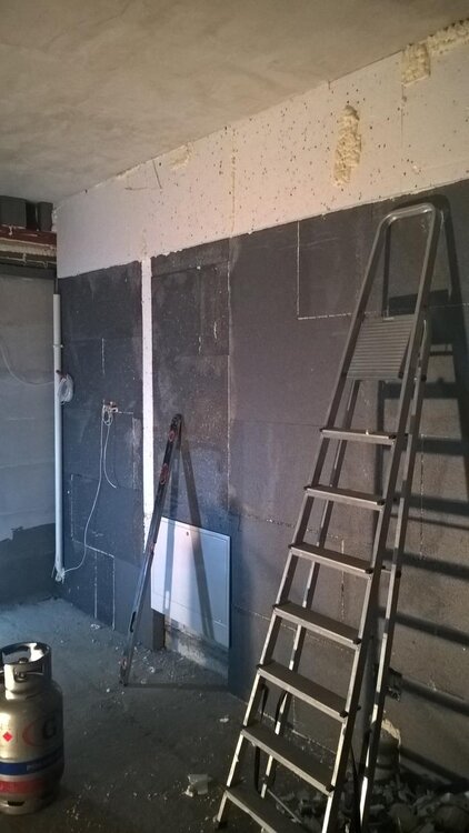

aiki 20.02.2016 20:21 Autor Zgłoś naruszenie Udostępnij Napisano 20 Lutego 2016 Ferie mi sie już kończą a na budowie prawie znać nie ma. Musiałem sobie przypomnieć jak to jest z siatką i klejem. Na chwile obecną ściana cała obłożona siatką i góra zaciągnięta na gotowo. Zrobiłem prowizoryczne drzwi z kartonu miedzy garażem a resztą domu od góry - dół cały czas otwarty. Nagrzewnica gazowa na minimum i można na bluzie robic ale przy posadzce nie więcej jak 9*C a juz na wys. ok 1,5 (czyli wysokość oddzielona kartonem) 20*C. Fajnie się robiło. No i przyszły części do odkurzacza więc i to właściwie skończone (tylko kabel sterujący pociągnąć) Oto i puszka do montażu szufelki w ścianie: Widać też już tutaj przyszłościowy poziom zero. Przenosiłem laserem z okna tarasowego do drzwi wejściowych (są po lewej stronie szufelki) Montaż instalacji OC to chyba jedna z lepszych robót tylko klej szybko łapie stąd opisy na łączeniach abym czegoś nie pochrzanił. Cytuj Odnośnik do komentarza Udostępnij na innych stronach Więcej opcji udostępniania
