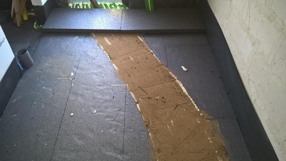

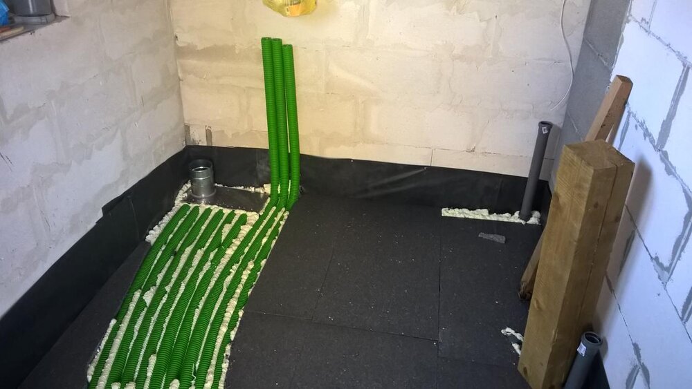

aiki 05.06.2016 07:22 Autor Zgłoś naruszenie Udostępnij Napisano 5 Czerwca 2016 Jakoś ucichło u samorobów to może się wyłamię. Doszły skrzynki od Przemka więc w sobotę wypadało coś porobić. Nawiew do wentylacji grawitacyjnej (bo okna jakieś takie szczelne) Tutaj po ułożeniu pierwszej warstwy styropianu - straszna rzeźba przy tym była - niezastąpiona pianka. Rozdzielacz pójdzie na piętro a te 3 to dziura w ścianie do salonu. Tam za tymi "drzwiami" bedzie kiedyś GWC Piasek nadrabia to czego pianka nie da rady Tutaj już po drugiej warstwie styropianu To kotłownia ostatnie pomieszczenie. Teraz tylko folia i podłogówka i można przymierzać się do zalewania. I te niby drzwi muszę jeszcze przerobić. Cytuj Odnośnik do komentarza Udostępnij na innych stronach Więcej opcji udostępniania

Przemek Kardyś 06.06.2016 19:49 Zgłoś naruszenie Udostępnij Napisano 6 Czerwca 2016 Jak działa ta wentylacja? Tymi rurami pod "drzwiami" ciągniesz powietrze z zewnętrznego GWC? Będzie jakiś wentylator? No i co z tym drugim rozdzielaczem? Grządka pierwsza klasa. U mnie też małża zażyczyła sobie mieć ogórki i pomidory i teraz codziennie jeździ podlewać. Cytuj Odnośnik do komentarza Udostępnij na innych stronach Więcej opcji udostępniania
aiki 06.06.2016 20:12 Autor Zgłoś naruszenie Udostępnij Napisano 6 Czerwca 2016 Do dzialania daleko.druga skrzynka połączy te wszystkie rury za drzwiami i wprowadzi do gwc jak się zrobi.wentylatory myslalem na lato dawać bo latem grawitacyjna siada. Cytuj Odnośnik do komentarza Udostępnij na innych stronach Więcej opcji udostępniania

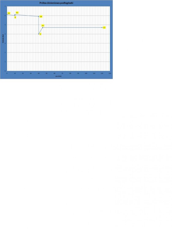

aiki 18.06.2016 18:15 Autor Zgłoś naruszenie Udostępnij Napisano 18 Czerwca 2016 Próba ciśnieniowa podłogówki.Trochę nerwów było ale tylko z niewiedzy.Od początku.Nabicie podłogówki do 6 atm. - spadki po dopompowaniu do 5,3 - myślę sobie dużo.Sprawdzam całą instalacje czy gdzieś leci albo co. Nic sucho jak nigdy.Kolejna próba to samo. ( w między czasie kilka kombinacji z podłączeniem pompy)Czas na lekturę - oczywiście net w tel i google.poczytałem trochę i wyszukałem:Teoria:Próby CO na rurkach z tworzyw sztucznych (u mnie PE/RT 1000mb) powinno sie wykonywać na max 4 barPodnieść cisnienie w instalacji do ciśnienia próbyPo 10 min max spadek to 0,6 bar i ponownie dopompowaćpo kolejnych 10 min to samopo kolejnych 30 min max spadek to chyba 0,2 barJeśli wszystko ok to gwałtownie obniżyć ciśnienie o połowę.Jeśli instalacja szczelna to następnie ciśnienie powinno nieco wzrosnąć. To tyle z teorii. Tak w skrucie i mogłem coś lekko pokręcić ale ogólnie najważniejsze to obniżenie gwałtowne ciśnienia. Cytuj Odnośnik do komentarza Udostępnij na innych stronach Więcej opcji udostępniania
aiki 18.06.2016 18:19 Autor Zgłoś naruszenie Udostępnij Napisano 18 Czerwca 2016 Z racji, że moje rurki już były sporo rozprężone i było już nabite 6 bar to też nie całkiem się trzymałem powyższej teorii. A u mnie to było tak: Cytuj Odnośnik do komentarza Udostępnij na innych stronach Więcej opcji udostępniania
