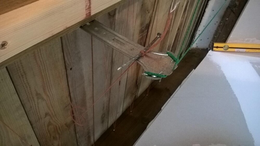

aiki 09.10.2016 10:23 Autor Zgłoś naruszenie Udostępnij Napisano 9 Października 2016 (edytowane) Sznurki już pozakładane - oprócz części nad schodami - wysoko jakoś i zostawiam na koniec. Zacząłem przygotowania do ocieplenia dachu. Z uwagi na zastosowanie wieszaków tzw. grzybków najpierw musi być ich montaż a dopiero potem wełna miedzy krokwie. kilka zdj. Grzybki z allegro - cena za rigipsowe mnie powaliła. Grubość 0,8 mm ale dają radę. Ustawiane do sznurka. poniżej patent na odpowiedni naciąg sznurka. Przy samym tylko zaczepieniu o wieszak i próbie mocnego naciągu sznurka sie gieło. Coś ala odciąg idealnie sie sprawdza. Jako pierwsze montowałem haki narożne skosu a potem na krokwiach przy ścianach w odstępach co 34 cm (można było rzadziej ale z uwagi na materiał z allegro wolałem dać gęściej). następnie sznurek z kredą i pstryk - mamy odległości wieszaków na krokwiach środkowych. dalej idzie w ruch kątownik i ołówek - rysuję linie pod kątem prostym> przykładam wieszak i dosuwam do sznurka tak aby jednak się nie stykało i kręce wieszak do krokwi. Sobota - i tylko jeden skos w wieszakach ale za to największy. no i pierwszy więc i rozmierzyć wszystko to jakaś nowość była. Edytowane 9 Października 2016 przez aiki Cytuj Odnośnik do komentarza Udostępnij na innych stronach Więcej opcji udostępniania
