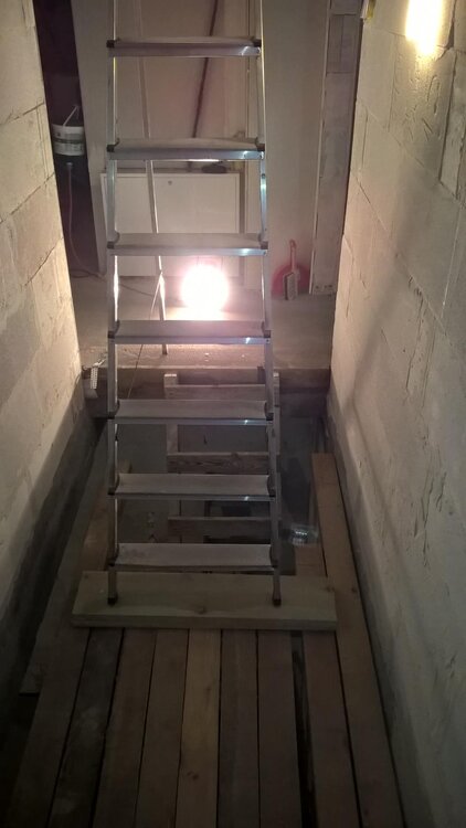

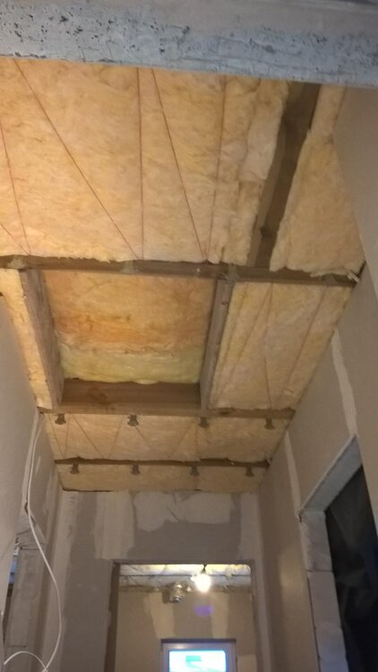

aiki 15.01.2017 09:00 Autor Zgłoś naruszenie Udostępnij Napisano 15 Stycznia 2017 Jedna warstwa wełny ułożona. Widać tu też nawiewy z DGP - jeszcze turbina i kominek i będzie grzało W tym miejscu ma być wyłaz na strych - jutro przyjadą schody. BHP pełną parą. Układanie wełny nad klatką schodową Po ułożeniu ostatniego kawałka wełny temperatura na górze zaczęła rosnąć. Na dole jest koza która do tej pory nagrzewała tylko salon reszta uciekała przez dach. Po ułożeniu wełny w ciągu godziny temp. na górze podniosła się o 5 stopni. Wcześniej całodzienne sobotnie palenia podnosiło max o 2. Cytuj Odnośnik do komentarza Udostępnij na innych stronach Więcej opcji udostępniania

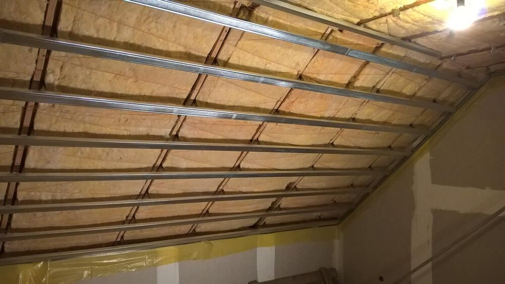

aiki 30.01.2017 21:48 Autor Zgłoś naruszenie Udostępnij Napisano 30 Stycznia 2017 Powoli do przodu. Do Sebcia to mi brakuje ale swoją funkcje spełniać będzie tak samo i później zginie pod płytami i widać nie będzie. Taśma butylowa jest ok. Pierwszy raz z nia działam. No i do płyt chyba lepiej trzyma niż do tynków. Temp w granicach 2-4*C bo na palenie w kozie szkoda czasu ale butyl łapie dobrze. Początki rusztu. Wszystkie haki do profili montowane od sznurka ale po założeniu wszystkich profili na skosie odchyłki sa tak na oko do 2 mm. Myślę, że będzie dobrze tym bardziej, że same profile na wieszakach też maja jakiś luz i powinno wszystko sie dopasować. Pod UD dawałem piankę samoprzylepna tak aby wygłuszyć jak i docisnąć folię. UD mocowane kołkami szybkiego montażu 8 x 80 bo jakies 1,5 - 2 cm pierwsze to płyta KG i klej lub pustka. Wszystko trzyma. O ile nigdy nie lubiłem szybkiego montażu to w tym przypadku się sprawdza. A potem trzeba będzie to zdjąć ułożyć wełnę i na nowo założyc profile ale już na gotowo. Cytuj Odnośnik do komentarza Udostępnij na innych stronach Więcej opcji udostępniania
