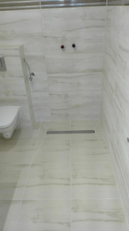

aiki 05.07.2018 20:06 Autor Zgłoś naruszenie Udostępnij Napisano 5 Lipca 2018 łazienka Cytuj Odnośnik do komentarza Udostępnij na innych stronach Więcej opcji udostępniania
micbarpia 05.07.2018 20:58 Zgłoś naruszenie Udostępnij Napisano 5 Lipca 2018 Az mi glupio ze.tak sie musze doje$# ale czy rurki od wody pod prysznicem sa krzywo czy to telefon tak przeklamuje (u mnie czasem tak sie zdarza na fotkach) a jesli tak to czy przy montazu to jakos idzie wyrownac? Cytuj Odnośnik do komentarza Udostępnij na innych stronach Więcej opcji udostępniania
aiki 06.07.2018 05:50 Autor Zgłoś naruszenie Udostępnij Napisano 6 Lipca 2018 są trochę krzywo. A wyrównuje się to mimośrodami do baterii. Reguluje się nimi też rozstaw. Także nie ma problemu.W tego typu wyprowadzeniach ważne aby była płaszczyzna zachowana bo nie uszczelni się. Cytuj Odnośnik do komentarza Udostępnij na innych stronach Więcej opcji udostępniania
chilli banana 06.07.2018 08:35 Zgłoś naruszenie Udostępnij Napisano 6 Lipca 2018 @aiki super ci wyszedł ten spad do odpływubędziesz tam szybę montował czy jakieś drzwi? Cytuj Odnośnik do komentarza Udostępnij na innych stronach Więcej opcji udostępniania
aiki 06.07.2018 08:50 Autor Zgłoś naruszenie Udostępnij Napisano 6 Lipca 2018 @aiki super ci wyszedł ten spad do odpływu będziesz tam szybę montował czy jakieś drzwi? Drzwi łamane do środka 2 szt. także jak nie będzie się brało prysznica to kabina się składa do środka i więcej miejsca będzie. Cytuj Odnośnik do komentarza Udostępnij na innych stronach Więcej opcji udostępniania
chilli banana 06.07.2018 09:05 Zgłoś naruszenie Udostępnij Napisano 6 Lipca 2018 Drzwi łamane do środka 2 szt. także jak nie będzie się brało prysznica to kabina się składa do środka i więcej miejsca będzie. acha, ciekawe rozwiązanie Cytuj Odnośnik do komentarza Udostępnij na innych stronach Więcej opcji udostępniania
aiki 06.07.2018 09:16 Autor Zgłoś naruszenie Udostępnij Napisano 6 Lipca 2018 taa i drogie. Cytuj Odnośnik do komentarza Udostępnij na innych stronach Więcej opcji udostępniania
