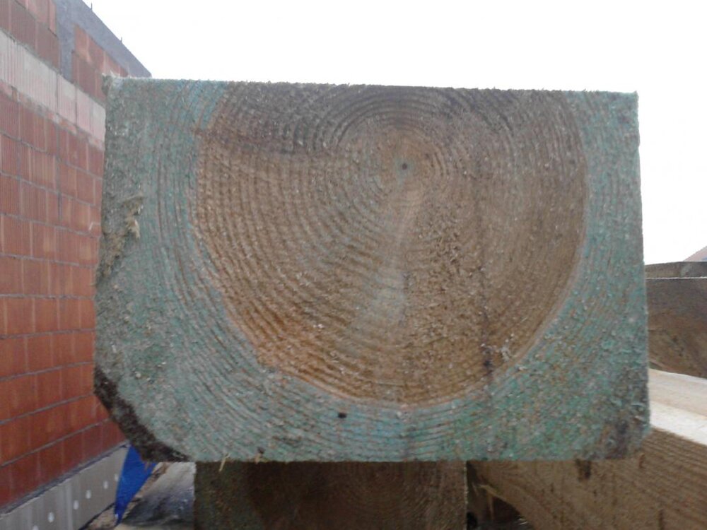

piotrek0m 14.11.2013 07:48 Zgłoś naruszenie Udostępnij Napisano 14 Listopada 2013 Czy patrząc na załączoną fotkę można coś więcej powiedzieć o impregnacji więźby? Dlaczego zielony kolor nie spenetrował wgłąb przekroju belki? Wyraźnie widać, że część słoi jest zielonkawa a od pewnego momentu już nie. Tak nagle ta zieloność się urywa. Drewno też jest mokre i będzie schło na dachu. Cieśla twierdzi, że nie ma potrzeby dodatkowo impregnować więźbę, ale ja chciałbym ją dodatkowo pomalować jakimś preparatem ogniochronnym czy czymś przeciw robakom. Górę więźby będę musiał pomalować jeszcze przed pokryciem deskami, części dostępne od spodu pewno na wiosnę jak będzie cieplej. Cytuj Odnośnik do komentarza https://forum.murator.pl/topic/178066-impregnacja-wi%C4%99%C5%BAby-dachowej/#findComment-6183057 Udostępnij na innych stronach Więcej opcji udostępniania
bracki88 14.11.2013 08:03 Zgłoś naruszenie Udostępnij Napisano 14 Listopada 2013 To jest moczone drewno? Cytuj Odnośnik do komentarza https://forum.murator.pl/topic/178066-impregnacja-wi%C4%99%C5%BAby-dachowej/#findComment-6183092 Udostępnij na innych stronach Więcej opcji udostępniania
Andrzej Wilhelmi 16.11.2013 23:17 Zgłoś naruszenie Udostępnij Napisano 16 Listopada 2013 Impregnacja nie polega na impregnowaniu na "wskroś". Wystarczy 0,5 mm, która to warstwa staje sie warstwą ochronną. Jak impregnat nie jest wypłukiwalny nie ma żanej potrzeby ponownego impregnowania. Należy sprawdzić czy nie pozostały resztki kory. Jak są to koniecznie je usunąć a miejsca okorowane zaimpregnować. Pozdrawiam. Cytuj Odnośnik do komentarza https://forum.murator.pl/topic/178066-impregnacja-wi%C4%99%C5%BAby-dachowej/#findComment-6188692 Udostępnij na innych stronach Więcej opcji udostępniania
