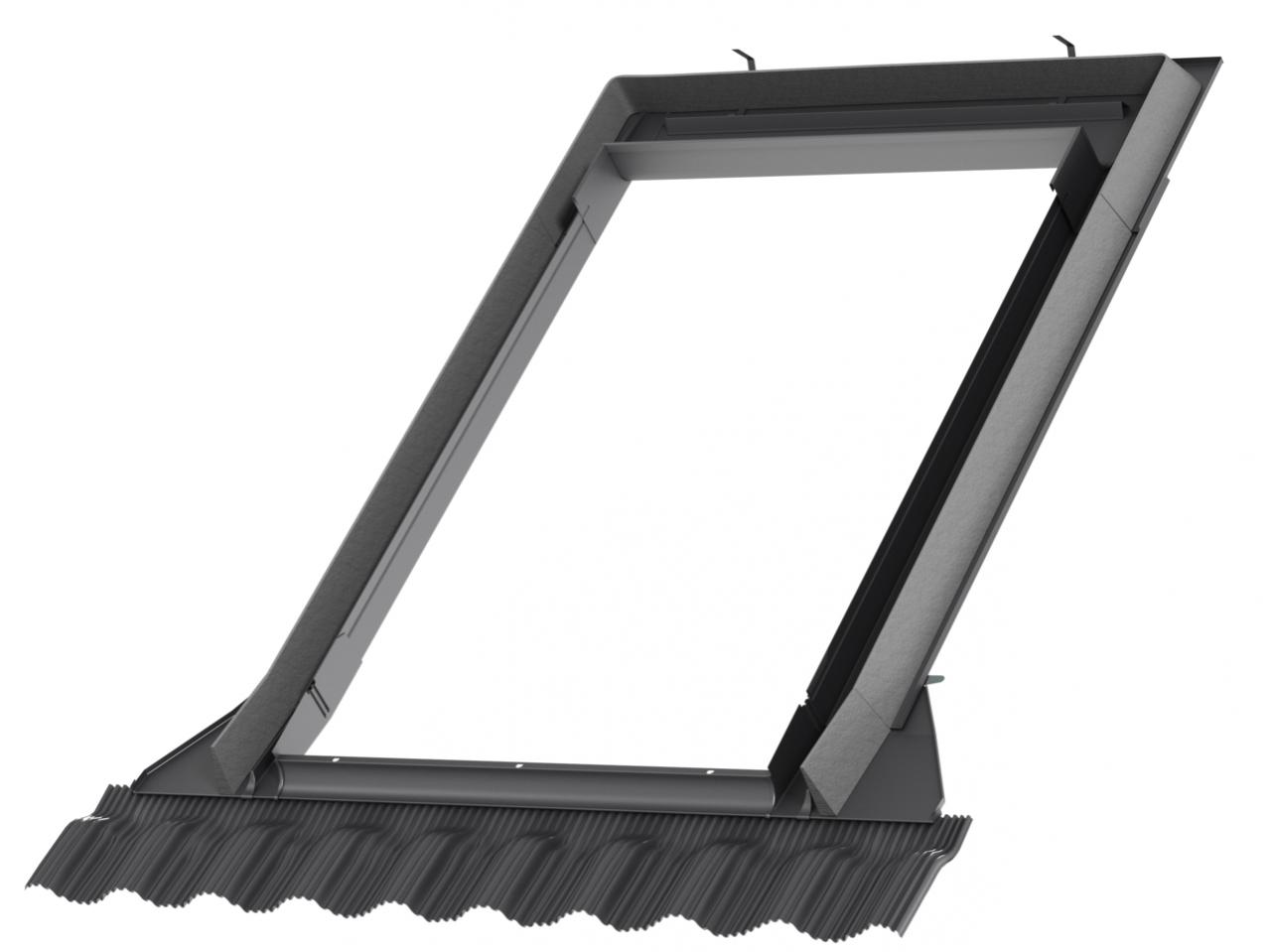

Doradca VELUX 15.10.2014 12:36 Zgłoś naruszenie Udostępnij Napisano 15 Października 2014 Witam wszystkich zainteresowanych, W wskazanym przypadku nie będzie błędem zastosowanie jednego z kołnierzy EDZ,EDW lub EDJ. W czym tkwi różnica : Kołnierz EDJ – dzięki niemu uzyskujemy obniżony montaż( - 40mm ) Kołnierz EDW – montaż standardowy, stosujemy do pokrycia dachowego falistego o max profilu do 120mm. Kołnierz EDZ - montaż standardowy, stosujemy do pokrycia dachowego falistego o max profilu do 45mm Ok. Wiedza techniczna sprzedana:) ale który wybrać skoro można każdy z nich zastosować? Jeżeli nie chcemy uzyskać obniżonego montażu, osobiście polecam kołnierz EDZ – dlaczego? Dolny fartuch ma drobniejszą falę i łatwiej będzie go dopasować do pokrycia dachowego. Poniżej, dla porównania zdjęcia kołnierza EDZ i EDW: Kołnierz EDW Kołnierz EDZ Pozdrawiam Paweł, Konsultant Velux Cytuj Odnośnik do komentarza https://forum.murator.pl/topic/178411-jaki-ko%C5%82nierz-velux-do-p%C5%82askiej-dach%C3%B3wki/#findComment-6607454 Udostępnij na innych stronach Więcej opcji udostępniania
