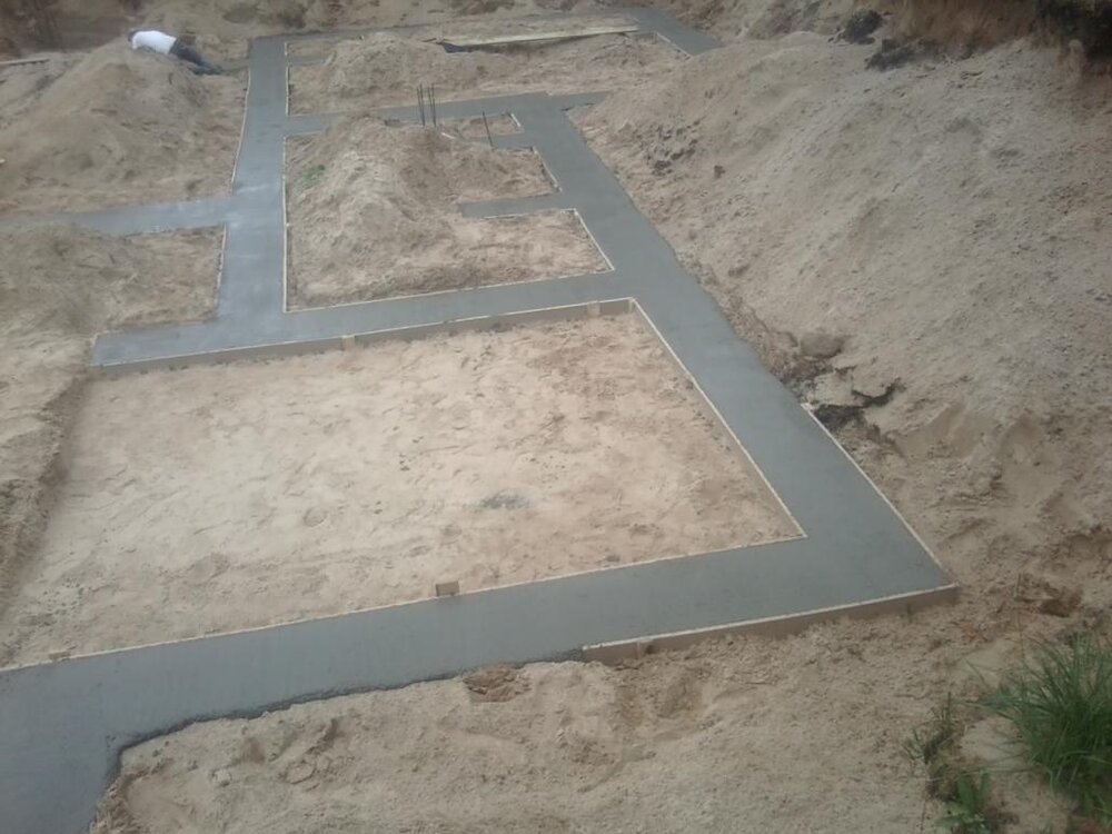

Iza vs Krzysiek 26.06.2013 19:19 Autor Zgłoś naruszenie Udostępnij Napisano 26 Czerwca 2013 Dziś zalewaliśmy ławy . W cztery osoby i było co robić. 18 metrów sześciennych betonu operator rozlał nam w godzinę niecałą . Jeśli ktoś mówił że walka z trąbą jest ciężka to odpowiem że zależy to od operatora. Nie sprawiała większych kłopotów a widząc majstra ściągającego pacą i pomocników machających łopatami to jest najlżejsza fucha. Obliczyłem z naddatkiem i przygotowałem miejsce na ewentualny nadmiar betonu. Wyszło idealnie tyle że zalałem całye ławy ,słup pod taras i miejsce (posadzka w zimnej piwnicy pod kuchnią) co do cm. Na przygotowanym miejscu przydała by się jeszcze taczka ale tragedii nie ma. Obliczałem tak że na całości do deski szalunkowej 30 cm dodałem 2 cm a jak mierzyłem szerokości to np jak miara pokazywała 53 to uśredniałem na 55 cm. Skąd taka różnica w szerokości? Jak widać na zdjęciach zewnętrzna strona ław jest nie szalowana i dlatego. Na zdjęciach pierwszych widać miejsce przygotowane na nadmiar betonu. Jutro wstawię fotkę gruszki i zalanego miejsca. Wiem że fotki słabe ale przydałyby się jakieś komentarze forumowych samorobów. Pozdrawiam. Cytuj Odnośnik do komentarza https://forum.murator.pl/topic/178415-quotdom-z-naprzeciwkaquot-po-przer%C3%B3bkach/#findComment-5989090 Udostępnij na innych stronach Więcej opcji udostępniania
Iza vs Krzysiek 26.06.2013 19:51 Autor Zgłoś naruszenie Udostępnij Napisano 26 Czerwca 2013 A jak ktoś by pytał to bednarka nie połączona ze zbrojeniem ław będzie otaczała jeszcze budynek by utworzyć instalację odgromową i uziom do instalacji przeciw porażeniowej. Koszt 18 metrów betonu to 4152 zł. Cytuj Odnośnik do komentarza https://forum.murator.pl/topic/178415-quotdom-z-naprzeciwkaquot-po-przer%C3%B3bkach/#findComment-5989158 Udostępnij na innych stronach Więcej opcji udostępniania
