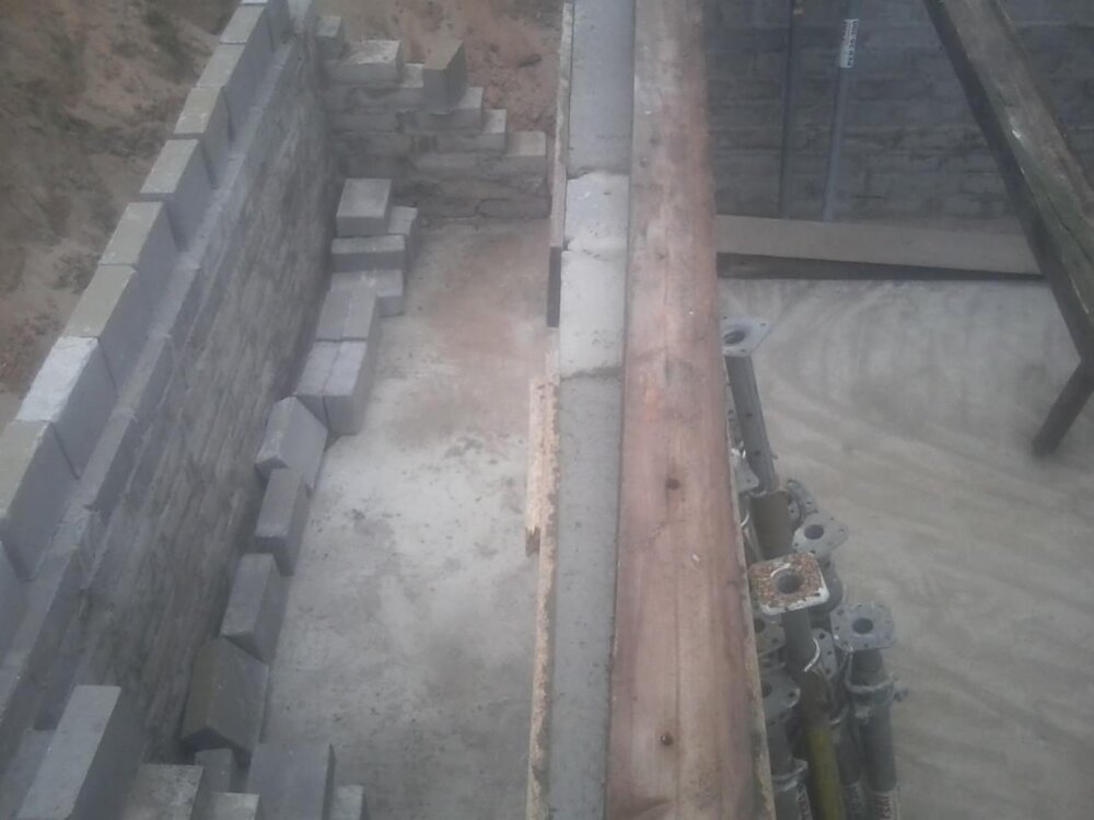

Iza vs Krzysiek 08.07.2013 05:05 Autor Zgłoś naruszenie Udostępnij Napisano 8 Lipca 2013 (edytowane) Kupiłem bloczki betonowe 24/12/36 po 1,90 zł. Na razie kupiłem dwa tiry po 22 palety 56 szt na palecie. Murujemy z nich ściany piwnicy. Jednocześnie wysypujemy gruzem i zalewamy posadzkę pod styropian i docelową podłogę . po 54 szt na palecie Edytowane 10 Lipca 2013 przez Iza v's Krzysiek 54 Cytuj Odnośnik do komentarza https://forum.murator.pl/topic/178415-quotdom-z-naprzeciwkaquot-po-przer%C3%B3bkach/page/2/#findComment-6002509 Udostępnij na innych stronach Więcej opcji udostępniania
Iza vs Krzysiek 10.07.2013 12:27 Autor Zgłoś naruszenie Udostępnij Napisano 10 Lipca 2013 (edytowane) Zalewanie posadzki ciąg dalszy i troszkę wyższe ściany. Na jedną warstwę idzie 205 bloczków plus kilkanaście cegieł na wypusty i wypełnienia. zostało do wymurowania jeszcze 9 warstw . z Górki już. Jutro przywiozą mi jeszcze 11 palet bloczka ale już po 2,1. Za hds doliczyli mi 0,20 pln. Ale może dogadam się z kierowcą to mi przywiezie cegłę rozbiórkową obok ze wsi i wstawi do wykopu, Brak zainteresowania moim dziennikiem . Zero uwag i komentarzy. O co kaman? Piszcie , pytajcie, krytykujcie, pochwalcie, cokolwiek . Edytowane 10 Lipca 2013 przez Iza v's Krzysiek opiówka Cytuj Odnośnik do komentarza https://forum.murator.pl/topic/178415-quotdom-z-naprzeciwkaquot-po-przer%C3%B3bkach/page/2/#findComment-6005015 Udostępnij na innych stronach Więcej opcji udostępniania

Iza vs Krzysiek 23.07.2013 16:27 Autor Zgłoś naruszenie Udostępnij Napisano 23 Lipca 2013 Witaj nirel. Nie wiem jaki jest normalny kanał wentylacyjny ale jeśli będziesz miał wentylację wymuszoną mechanicznie to wentylator wtłoczy powietrze z wyrzutni do każdego. Postępy w pracach są tyle że fotki z telefoni ale co nieco widać. Słupy w salonie piwnicznym z cegły, komin do poziomu stropu w garażu,ściany piwniczne wymurowane już prawie na całym budynku do wysokości stropu parteru(sufitu w piwnicy). Rozpoczynamy szalowanie stropu garażu i słupa przy schodowego do piwnicy i schodów Cytuj Odnośnik do komentarza https://forum.murator.pl/topic/178415-quotdom-z-naprzeciwkaquot-po-przer%C3%B3bkach/page/2/#findComment-6020059 Udostępnij na innych stronach Więcej opcji udostępniania
