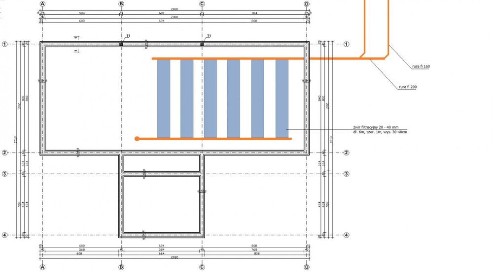

Barth3z 14.09.2014 17:06 Autor Zgłoś naruszenie Udostępnij Napisano 14 Września 2014 Żwirowy GWC w układzie Tichelmanna pod domem ! Pomysł takiego układu zrodził się w wątku adama. A tak wygląda w moim przypadku: Wydaję się, że taki układ to zbiór zalet układu rurowego i żwirowego. Jednak jego lokalizacja pod domem to dość kontrowersyjny pomysł, ale jak liczyłem, to straty przez podłogę wzrosną mi o wartość jednego piwa rocznie A zysk ? Budowa takiego GWC w obrębie fundamentów jest znacznie tańsze niż poza. Cytuj Odnośnik do komentarza https://forum.murator.pl/topic/178757-ex-house-pasywna-stodo%C5%82a/page/2/#findComment-6577070 Udostępnij na innych stronach Więcej opcji udostępniania
Barth3z 14.09.2014 18:18 Autor Zgłoś naruszenie Udostępnij Napisano 14 Września 2014 Jak możesz zaoszczędzić kilkadziesiąt PLN to kup paczkę pancernych NTC10k (chyba, ze wolisz inwestować w coś droższego) i zakop po jednym na wlocie i wylocie każdego kanału. Kable przedłóż i wyprowadź z zapisaniem z jakiej grubości i ile m ma każda przedłużka. Będą to DS18B20 - 6 szt. Gdzie je rozłożyć ? Bardziej w GWC czy bardziej w gruncie ? Propozycja poniżej: Może 4-ki nie umieszczać w GWC, tylko z pół metra niżej ? PS. Odpowiedz w komentarzach. Cytuj Odnośnik do komentarza https://forum.murator.pl/topic/178757-ex-house-pasywna-stodo%C5%82a/page/2/#findComment-6577137 Udostępnij na innych stronach Więcej opcji udostępniania
Barth3z 14.09.2014 19:31 Autor Zgłoś naruszenie Udostępnij Napisano 14 Września 2014 Aaa, zapomniałem jeszcze napisać jak bedzie wyglądało nacięcie w rurze. Mianowicie, zamiast wiercić otwory jak to w wątku adama, http://images30.fotosik.pl/6/6fc7bba7cb3f2fe9med.jpg u mnie będą pionowe paski. Coś podobnego do tego: http://rurystudzienne.pl/produkty/ruryfiltrowe.jpg tylko co drugi ząbek wybity I oczywiście tylko w miejscu, gdzie będzie żwir, czyli metr dziur, pół metra lita rura i znów metr z otworami. Mowa o rurach 3metrowych. Cytuj Odnośnik do komentarza https://forum.murator.pl/topic/178757-ex-house-pasywna-stodo%C5%82a/page/2/#findComment-6577242 Udostępnij na innych stronach Więcej opcji udostępniania
