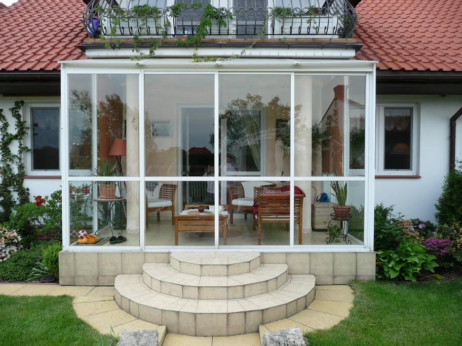

TARAS
- jak widać, taras w większości jest zakryty przeszkleniem. Podłoga tarasu jest OK, natomiast jest problem z kaflami pokrywającymi schodki, i front (czoło) tarasu.
- większość kafli na czole tarasu jest luźna, i w każdej chwili może odpaść. Kafle na schodkach podobnie. CO ciekawe, boki tarasu wykończone są kafelkami klinkierowymi (jak cały dom na obwodzie) i nic tam się nie dzieje.
- zarówno z przodu, jak i z tyłu domu, wykonana jest opaska odwodnieniowa. Gdybym podczas budowy ogrodu, zdecydował się, na otoczenie tarasu taką opaską, pewnie nie miałbym teraz problemu z odpadającymi kaflami.
- moim celem, jest skucie kafli na schodkach, i budowa prostokątnych schodów pokrytych deską tarasową. Ale ja nie o tym chciałem tutaj pisać.
Zdjęcie tarasu sprzed 3 lat (nie dysponuję najnowszymi zdjęciami).
https://lh6.googleusercontent.com/-fSni7y079Ho/UX44IBRPFUI/AAAAAAAAaYg/_yQqK61u_jY/s912/P1000857.JPG

Prawdopodobnie gdyby ktoś założył na balkonie blacharkę pod płytkami, czyli w górnej warstwie a nie pod tym jakby cokolikiem to problemu by nie było. Blacharka powinna być na warstwie dociskowej/spadkowej (jastrychu) i dokładnie zaizolowana przeciw wodzie np. szlamy mineralne z odpowiednimi taśmami.
Płytki czoła tarasu to proszenie się o kłopot, lepiej już zostawić goły beton, zaizolować, pomalować lub impregnować.
