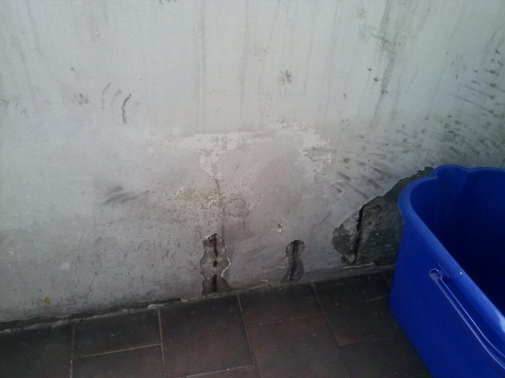

franklin4 29.04.2013 12:00 Zgłoś naruszenie Udostępnij Napisano 29 Kwietnia 2013 Witam, Mam pytania odnośnie remontu balkonu a dokladnie małych poprawek. Chodzi o środki jakie uzyć w odnowieniu. Balustrada balkonu obecnie wygląda tak: Widać zbrojenia, pare pęknieć. Od czego zaczać? W co sie zaopatrzyć? Wiem ze na pewno trzeba maksymalnie zeskrobać co się da oczyscic i nie wiem co dalej. Planowałem po wyrównaniu powierzchni malowac skomplikowany wzór farbami olejnymi, tez nie wiem jaki grunt pod nie aby utrzymały sie troche na swiezym powietrzu a także co nałożyc ochronnie juz na gotowy malunek. Pozdrawiam Cytuj Odnośnik do komentarza https://forum.murator.pl/topic/178780-odnowa-balkonu-renowacja-balustrady/ Udostępnij na innych stronach Więcej opcji udostępniania

franklin4 08.05.2013 19:12 Autor Zgłoś naruszenie Udostępnij Napisano 8 Maja 2013 Zaczac od zwyklego cementowania? Cement odporny na temp?SzlifPozniej farba biala na zewnatrz i na tym olejka? Cytuj Odnośnik do komentarza https://forum.murator.pl/topic/178780-odnowa-balkonu-renowacja-balustrady/#findComment-5923075 Udostępnij na innych stronach Więcej opcji udostępniania
fatdaddy 09.05.2013 18:05 Zgłoś naruszenie Udostępnij Napisano 9 Maja 2013 Musisz oczyścić ścianę z wszelkich powłok takich jak farba etc. Usunąć pleśń i grzyby. Możesz to zrobić w "starym stylu" czyli nałożyć cienko nowy tynk wapienny lub gipsowy i na jeszcze wilgotnym tynku malować pigmentem rozcieńczonym z wodą, po kilku godzinach woda odparuje, pigment zmiesza się z tynkiem i takie malowidło powinno przetrwać kilka wieków Po nowemu, musisz zrobić podkład (medium) matowy pod farbę akrylową (te farby najlepiej się sprawdzają na ścienne malunki). Szukaj farb akrylowych z dużą ilością żywicy akrylowej najlepiej 100%. (latexy i vinyle odpadają). Podkład najlepiej nanosić natryskiem - 2 warstwy. Odczekać 2 dni i malować. Gotowe malowidło zabezpieczasz lakierem wodno-rozcieńczalnym do akryli najlepiej z filtrem UV, aby kolory długo zachowały swoją świeżość. Cytuj Odnośnik do komentarza https://forum.murator.pl/topic/178780-odnowa-balkonu-renowacja-balustrady/#findComment-5924456 Udostępnij na innych stronach Więcej opcji udostępniania
