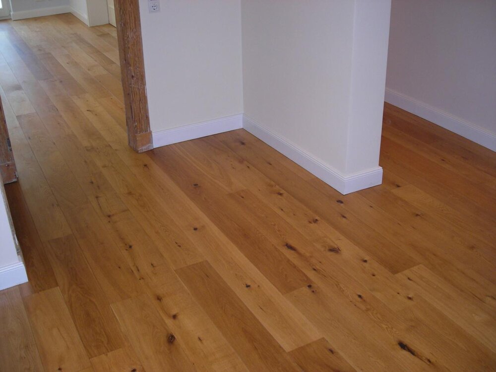

spt 09.05.2013 18:55 Zgłoś naruszenie Udostępnij Napisano 9 Maja 2013 Witam Jak duze są pokoje (m2.?) Do mieszkania w bloku polecam roznego rodzaju mozaiki, parkiety, deski, lub finish parkiet/deske ( nie BARLINEK), takiego rodzaju podłoga drewniana wystarczy na długie lata uzytkowania, mozna cyklinowac kilka razy, lakierowac, olejowac, koloryzowac ( wszystko zalezy od gustu,lub "trendy" jekie bedzie np: w 2030r). Pozdrawiam (przesyłam zdjecia z realizacji podlóg drewnianych w "bloku") Cytuj Odnośnik do komentarza https://forum.murator.pl/topic/179028-pod%C5%82oga-do-mieszkania-w-blokujaka-wybrac/#findComment-5924513 Udostępnij na innych stronach Więcej opcji udostępniania
