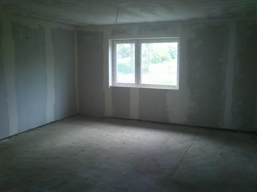

cynka 07.06.2013 08:37 Autor Zgłoś naruszenie Udostępnij Napisano 7 Czerwca 2013 Znow troce zmian, a kazda strasznie cieszy. Im wiekszy bałagan tym wieksze wrazenie ze cos sie dzieje Pana od dachu mielismy z polecenia, a ekipe ktora wlasciwie robi nam wiekszasc rzeczy wewnatrz poprostu z ogłoszenia. Pierwsi fachurzy ktorych mielismy z polecenia zaczeli krecic z terminami i poprstu zaryzykowalam. Jak ma byc dobrze to bedzie i juz a jak ma ktos cos popsuc to popsuje jak do tej pory sporo zrobili ale wiekszasc rzeczy jak sadze wyjdzie na wykonczeniowce... zobaczymy. Moj M troche sie zna i sprawdza Na ta chwile cala gora ocieplona, oblozona plytami (fotek nie mam niestety), poglebilam troche wejscie na gore bo straszna stromizna i snie o tych schodach nocami. Wszystkie pokoje - gora i dol maja juz podlaczenia do kaloryferow a lazienki do wody. W przyszlym tygodniu powstaną sciany w miejscach gdzie wyrysowalam wczoraj linie kreda. Juz nie moge sie tego doczekac. Nawet zdjecia nie oddaja tego co na tym strychu zastalismy i dzis patrzac na jasne sciany , okna-ktorych nie było, ladna posadzke trudno uwierzyc ze mogło być tam zupelnie inaczej. Może ma ktos pomysl na te schody... Cytuj Odnośnik do komentarza https://forum.murator.pl/topic/179367-znalezisko-pod-orzechem/#findComment-5963792 Udostępnij na innych stronach Więcej opcji udostępniania
LidkaDiD 09.06.2013 20:41 Zgłoś naruszenie Udostępnij Napisano 9 Czerwca 2013 Super sprawa z tym domkiem. Ja sama z brzuchem pilnowałam wszystkich fachowców po kolei i o 7.00 bylam na budowie a o 21.00 wracałam do domu ledwo chodząc, ale nie zamieniłabym tego czasu na inny (przez ciąże fachowcy nie mogli mnie denerwować zbytnio). Lubie jak się coś dzieje. A co do schodów to o jaki pomysł Ci Cynka chodzi?O samo ich wykonanie czy o zmianę ich kształtu -one chyba trochę strome są co? Nie wiem czy dobrze widzę? Cytuj Odnośnik do komentarza https://forum.murator.pl/topic/179367-znalezisko-pod-orzechem/#findComment-5966418 Udostępnij na innych stronach Więcej opcji udostępniania
