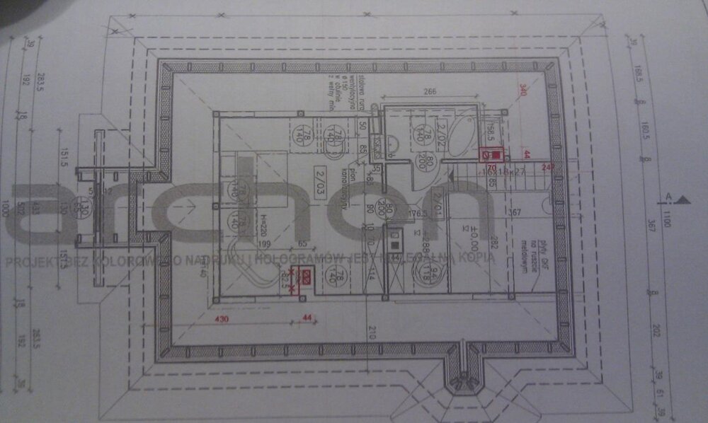

papi240 24.05.2013 20:19 Zgłoś naruszenie Udostępnij Napisano 24 Maja 2013 Witam, na forum nie znalazłem żeby koś z forumowiczów budował ten dom "dom nad stawem" z pracowni archon oczywiście z pewnymi zmianami docelowo ma być coś takiego z uwagi na wąską działkę, onka z jednej strony zostaną zlikwidowane, kotłownia przeniesiona na tył domu oraz zlikwidowana antresola, wykusz przerobiony na "prostokątny" więcej o projekcie na stronie "producenta" http://archon.pl/gotowe-projekty-domow/dom-nad-stawem/m40f52ced05c6b nie mam jeszcze pomysłu z czego budować dom, w całym lub prawie całym domu chciał bym ogrzewanie podłogowe, rozważam budowę z ceramiki lub solbet BK, chcę też wentylację mechaniczną z reku i GWC, ławy już wylane, na fundamenty przyjdzie czas w przyszłym tygodniu z uwagi na bardzo gliniasty teren, został zrobiony wykop 15 x 12 i głęboki na ok 1.1 metra, pod wylanie ław + lekki podkop, ława szer-60 wys-40 Cytuj Odnośnik do komentarza https://forum.murator.pl/topic/179616-projekt-quotdom-nad-stawemquot-chyba-pierwszy-raz-na-forum/ Udostępnij na innych stronach Więcej opcji udostępniania
Ada1719506750 24.05.2013 20:36 Zgłoś naruszenie Udostępnij Napisano 24 Maja 2013 (edytowane) Bardzo ładny projekt domu, powodzenia w realizacji. Co do materiału na ściany ostatnio coraz bardziej popularne silikaty, kształtki styropianowe też zyskują na popularności. Jaką macie szerokość działki skoro musieliście zlikwidować okna? Edytowane 24 Maja 2013 przez Ada$ Cytuj Odnośnik do komentarza https://forum.murator.pl/topic/179616-projekt-quotdom-nad-stawemquot-chyba-pierwszy-raz-na-forum/#findComment-5943515 Udostępnij na innych stronach Więcej opcji udostępniania
papi240 24.05.2013 20:48 Autor Zgłoś naruszenie Udostępnij Napisano 24 Maja 2013 wymiary działki 17m z hakiem na prawie 200m Cytuj Odnośnik do komentarza https://forum.murator.pl/topic/179616-projekt-quotdom-nad-stawemquot-chyba-pierwszy-raz-na-forum/#findComment-5943546 Udostępnij na innych stronach Więcej opcji udostępniania
