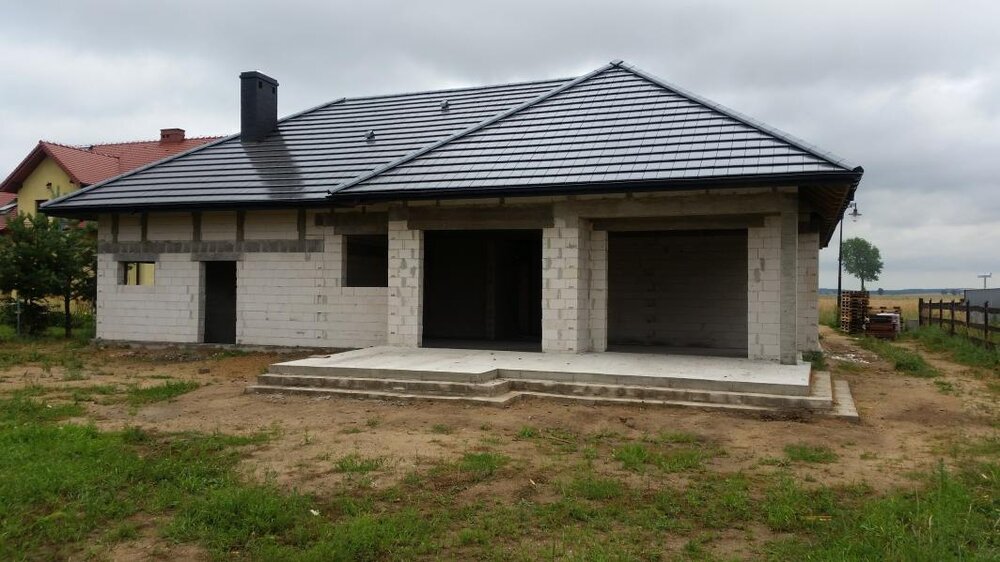

Witam, w projekcie mamy płaską dachówkę w tonacji grafitowej, stolarkę mamy w ciemnym brązie (dąb bagienny) i ostatecznie stanęło na:
1. Braas Turmalin antracyt angoba lub glazurowanej
2. Bogen Plano 11
Pomóżcie wykazać plusy i minusy w porównaniu Turmalin i Plano oraz angoby i glazurowanej.
Czy dobór rynien w kolorze antracyt jest bezproblemowy czy bierzecie czarne?
Odnośnik do komentarza
https://forum.murator.pl/topic/179893-braas-turmalin-vs-imerys-huguenot-hp10-vs-erlus-linea/#findComment-7133696
Udostępnij na innych stronach
Witaj
Dachowka turmalin to 1sza liga jesli chodzi o brak krzywizn, choc nie jest tania to moge ja szczerze polecic. Mam dach prawie 400m i jesli chodzi o wycene to na orea 9 dostalam oferte 29tys a na braasa prawie 45tys w kolorze szary krysztal. Rynny wybralam czarne bo antracyt byl za jasny, pas pod i nad rynnowy tez w kolorze czarnym. A jesli chodzi o plano 11 to niestety antracyt wpada lekko w braz na sloneczku
Pozdrawiam
