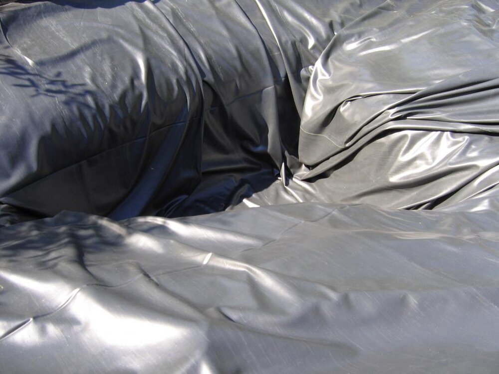

autorus 15.06.2013 08:14 Zgłoś naruszenie Udostępnij Napisano 15 Czerwca 2013 poniewaz miałem taki sam problem powiem jak sobie z tym poradziłem. Do tej pory mimo ze oczko zaniedbane jest cały cza woda i jedynie odparowuje ale nie wycieka. Na beton położyłem grubą białą włokninę coś jak się daje na autostradach pod drogi, na to dałem grubą czarną ogrodniczą folię, grubośc ponad 1mm. Od tamtej pory mam spokój. A wcześniej tez pisałem, ze już nie mam siły. Autorus Cytuj Odnośnik do komentarza https://forum.murator.pl/topic/180071-uszczelnianie-%C5%9Bcian-oczka-betonowego/#findComment-5974405 Udostępnij na innych stronach Więcej opcji udostępniania
lida88 15.06.2013 11:15 Autor Zgłoś naruszenie Udostępnij Napisano 15 Czerwca 2013 Autorus, jak rozumiem ta włóknina jest po to aby nie uszkodziła się folia od betonu? - Gdzie dostać taką włókninę ?- Czym przyklejałeś tą folię do boków ?- folia stanowiła jedną całość - dno i "burty" ? Cytuj Odnośnik do komentarza https://forum.murator.pl/topic/180071-uszczelnianie-%C5%9Bcian-oczka-betonowego/#findComment-5974495 Udostępnij na innych stronach Więcej opcji udostępniania

autorus 15.06.2013 13:16 Zgłoś naruszenie Udostępnij Napisano 15 Czerwca 2013 Autorus, jak rozumiem ta włóknina jest po to aby nie uszkodziła się folia od betonu? dokładnie tak - Gdzie dostać taką włókninę ? wtedy kupiłem w jakimś centrum ogrodniczym, było na wielkiej rolce - Czym przyklejałeś tą folię do boków ? nie przyklejałem zostało to wywiniete a potem ustawione kamienie - folia stanowiła jedną całość - dno i "burty" ? Tak, tylko to nie była taka zwykła folia, popytaj się, specjalna do oczek Cytuj Odnośnik do komentarza https://forum.murator.pl/topic/180071-uszczelnianie-%C5%9Bcian-oczka-betonowego/#findComment-5974533 Udostępnij na innych stronach Więcej opcji udostępniania

autorus 20.06.2013 17:17 Zgłoś naruszenie Udostępnij Napisano 20 Czerwca 2013 Cytuj Odnośnik do komentarza https://forum.murator.pl/topic/180071-uszczelnianie-%C5%9Bcian-oczka-betonowego/#findComment-5981214 Udostępnij na innych stronach Więcej opcji udostępniania
autorus 20.06.2013 17:19 Zgłoś naruszenie Udostępnij Napisano 20 Czerwca 2013 a było tak: Cytuj Odnośnik do komentarza https://forum.murator.pl/topic/180071-uszczelnianie-%C5%9Bcian-oczka-betonowego/#findComment-5981218 Udostępnij na innych stronach Więcej opcji udostępniania
